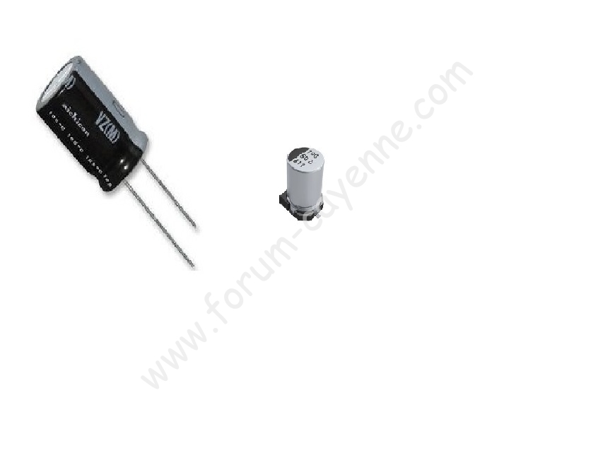

BURN a écrit:
Engi tu parles de la platine des comodos ?
C’est quoi un CMS ?
J’attends le retour de notre fournisseur de pièces détachées préféré sur le fofo pour voir s’il a ça en stock, sinon je viendrai te rendre visite avec mes modules Engi.
Oui platine commodo, à priori ton problème vient de la.
Un CMS (composant monter en surface), ils sont soudes directement à la surface, les pattes ne traversent plus le circuit. C'est les composants microscopiques montés sur beaucoup d'objets maintenant (miniaturisation).
Ex pour un condensateur.
Sans titre.jpg (27.16 Kio) Vu 1643 fois
Re: Nouveau souci électrique, comodos et volant
Lun 2 Nov 2020, 14:26
A noter que ces composants soudés en surface sans "pattes" traversantes tiennent beaucoup moins bien mécaniquement sur un circuit imprimé.
De plus, un composant de surface dans une automobile, qui se détache, tombe... et il n’est pas toujours évident de voir la disparition sur le circuit imprimé de ce composant.
Là encore, un peu d’humidité, corrosion dans l’interface de soudure, et détachement du composant.
