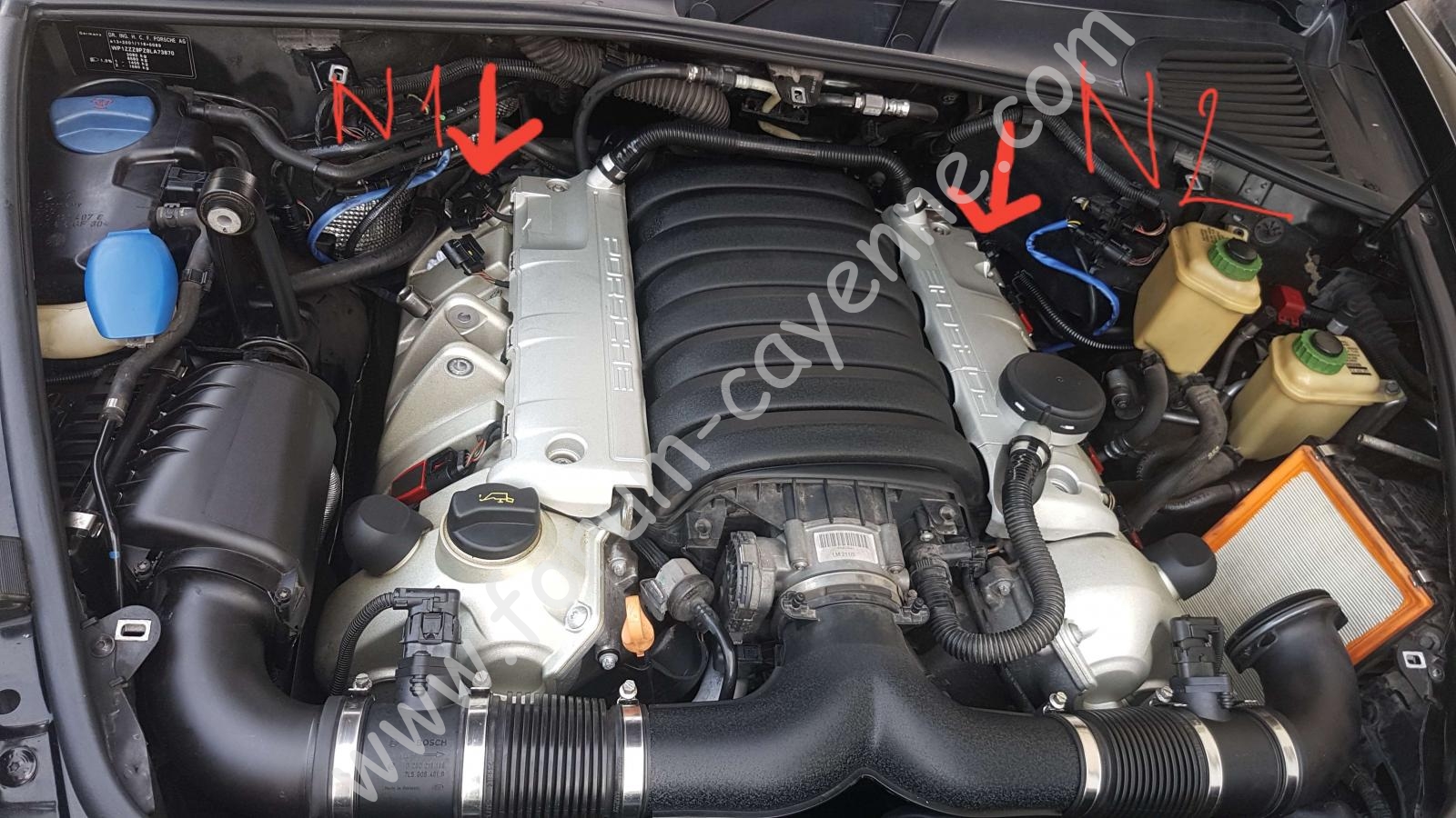

d'après tes codes défaut tu aurais un capteur arbre à came Numéro 2 (coté conducteur) qui déconne du coup ton avance à l'allumage est faussé, voila la raison de ta coupure moteur de temps en temps.
As tu un voyant défaut moteur allumé permanent? De plus ton moteur ne dois pas tourner très rond avec une avance faussé à moins que ta panne ne soit qu'intermittente et non pas permanente.
Entends tu du cliquetis moteur?
référence à tes code défaut P0021/P0349/P0346
Par contre tu as également le P0011 concernant ton avance sur l'arbre à came numéro 1 (coté passager)

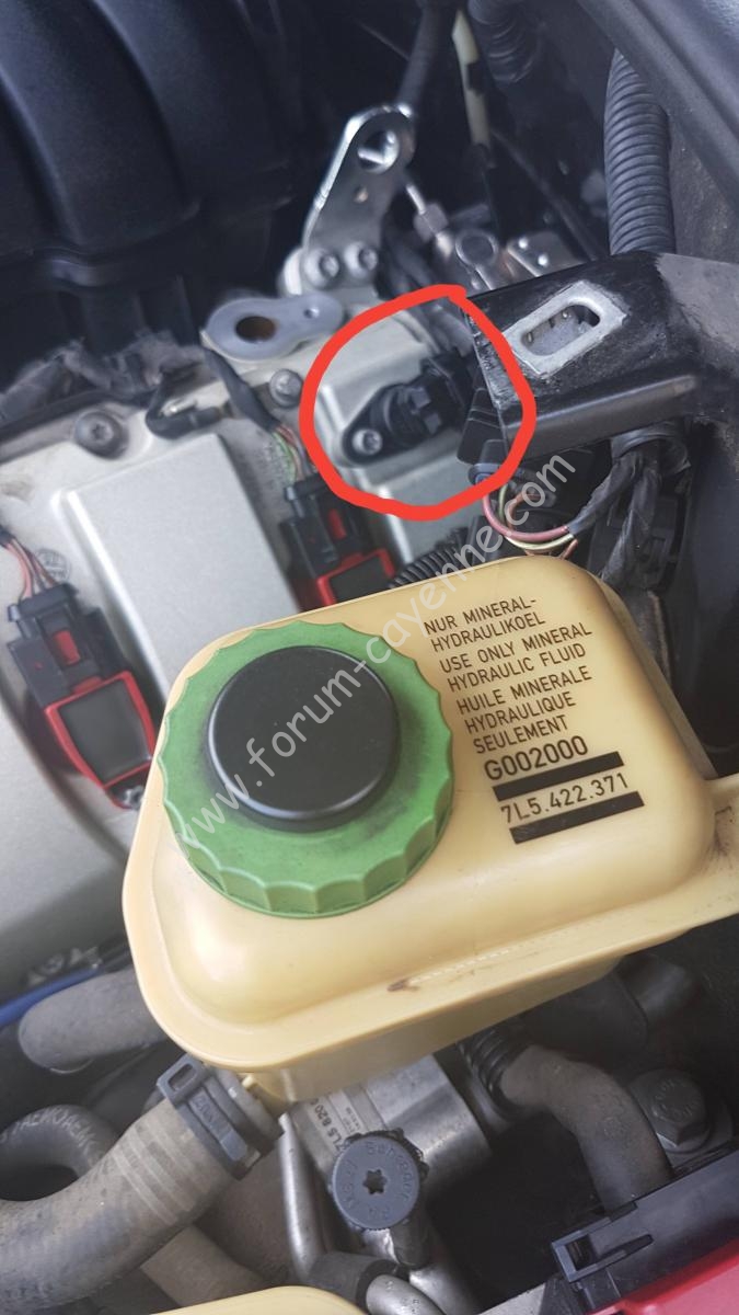

Plutôt simple à changer, tu devrais trouver ça sur Oscaro (45 euros pour le GTS) c'est du Bosch de série sur le mien.
la référence exacte de ton modèle est gravée sur le capteur.
Après je ne suis pas familier du 4.5l, les photos jointes sont le 4.8l :

De plus après étude de ton cas, le P0441 est sûrement la raison de tes démarrages difficiles. il joue un rôle important dans ton problème car il fait partie du système de contrôle d'évaporation des gaz d'essence du réservoir. Il les contrôle et les réutilise à l'injection avec ajout d'air frais. La pièce concernée est la pièce en rouge sur l'image.
Est ce que quand tu fais le plein le pistolet déclenche souvent?
Question bête mais as tu toujours le bouchon de réservoir?
Je me dirigerai vers cette hypothèse!
