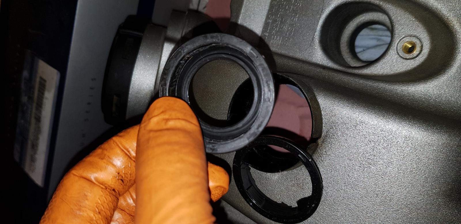

Re: Multiples codes défaut
Sam 29 Déc 2018, 15:34
Et les fameux joints que je vous conseille de changer aussi...
