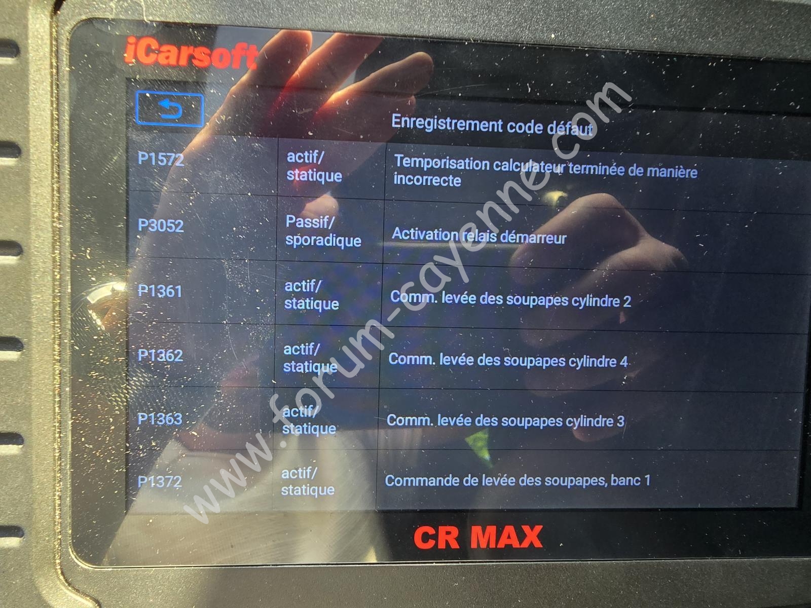

Bonjour, j'ai également un soucis de moteur qui ne tourne pas rond au ralenti sur mon cay GTS de 2013, 143000km...
Depuis hier, voyant default gestion moteur apparue, plus désactivation start and stop...
Le moteur tourne très mal au ralenti mais en roulant (tranquille) ras...
J'ai passé une valise multi marque qui me sort les erreurs suivantes:
-P1361 comm. Levée des soupapes cyl 2
-P1362 comm. Levée des soupapes cyl 4
- P1363 comm. Levée des soupapes cyl 3
-P1372 comm. Levée des soupapes banc 1
-P1572 temporisation calculateur terminé de manière incorrect

ton problème vient de l’électrovanne de levée de soupapes qui ce trouve à l’arrière de la culasse sous la pompe à vide banc 1.
c'est un défaut que je rencontre souvent sur les 4.8
les poussoirs d'admission sont à double poussée
à la prise des compression ça génère une chute sur chaque cylindre en défaut .
voilà, grande chance que ton garagiste se plante .

Bonjour tazer et filou27,
Concernant le moteur, aucun claquement. Le garagiste n'a pas vu de rayure, juste des traces d'huile.
Le souci vient uniquement moteur chaud (après cold start) et au ralenti, il tourne pas très rond et tremble du côté gauche (lorsque l'on est en fasse capot ouvert).
Filou, on m'a effectivement parlé de ce fichu boîtier galère à démonter.... Visiblement il s'appelle solénoïde si c'est de celui là que tu parle?
Si c'est ça, aurais-tu la référence et un site où je pourrais le commander s'il te plaît?
J'ai trouvé un tuto made in USA pour le remplacer qui est plutôt bien fait. Après si quelqu'un l'a en français c'est encore mieux ou le top du top si vous connaissez un garage fiable dans le 40 ou 33 je suis encore plus preneur :lol:
Pour encore plus de précision voici les défauts lu par la valise (photo ci-jointe)
Encore mille merci à vous!
