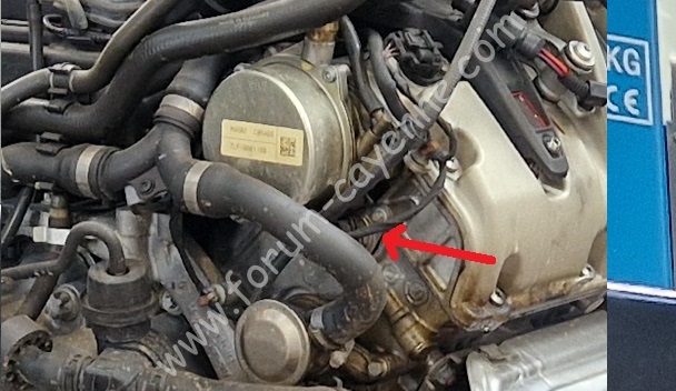

le mieux est de :
- retirer l'admission , garder le joint sauf si déchiré
- déposer la pompe à vide car elle empêche de sortir l' électrovanne
- avant de redémarrer effacer les défauts
attention, il m'est arrivé d'avoir ces défauts à cause du pré cata détruit
dans tout les cas commencer par l’électrovanne
voici une photo
electrovanne levée de soupapes.jpg (139.04 Kio) Vu 1004 fois

Filou avait raison, c'etait bien cette fameuse electrovanne (solénoïde) du banc 1 qui était HS...
Étant novice, un ami mécano est venu m'aidé, on a mis la journée en y allant cool pour changer cette pièce (voir photos).

Electrovanne
Vises non serrées
Vise bobine HS
Joint de gauche existant joint de droite neuf que j'ai acheté
Valise zéro défaut
Emplacement de l'électrovanne (solénoïde)
