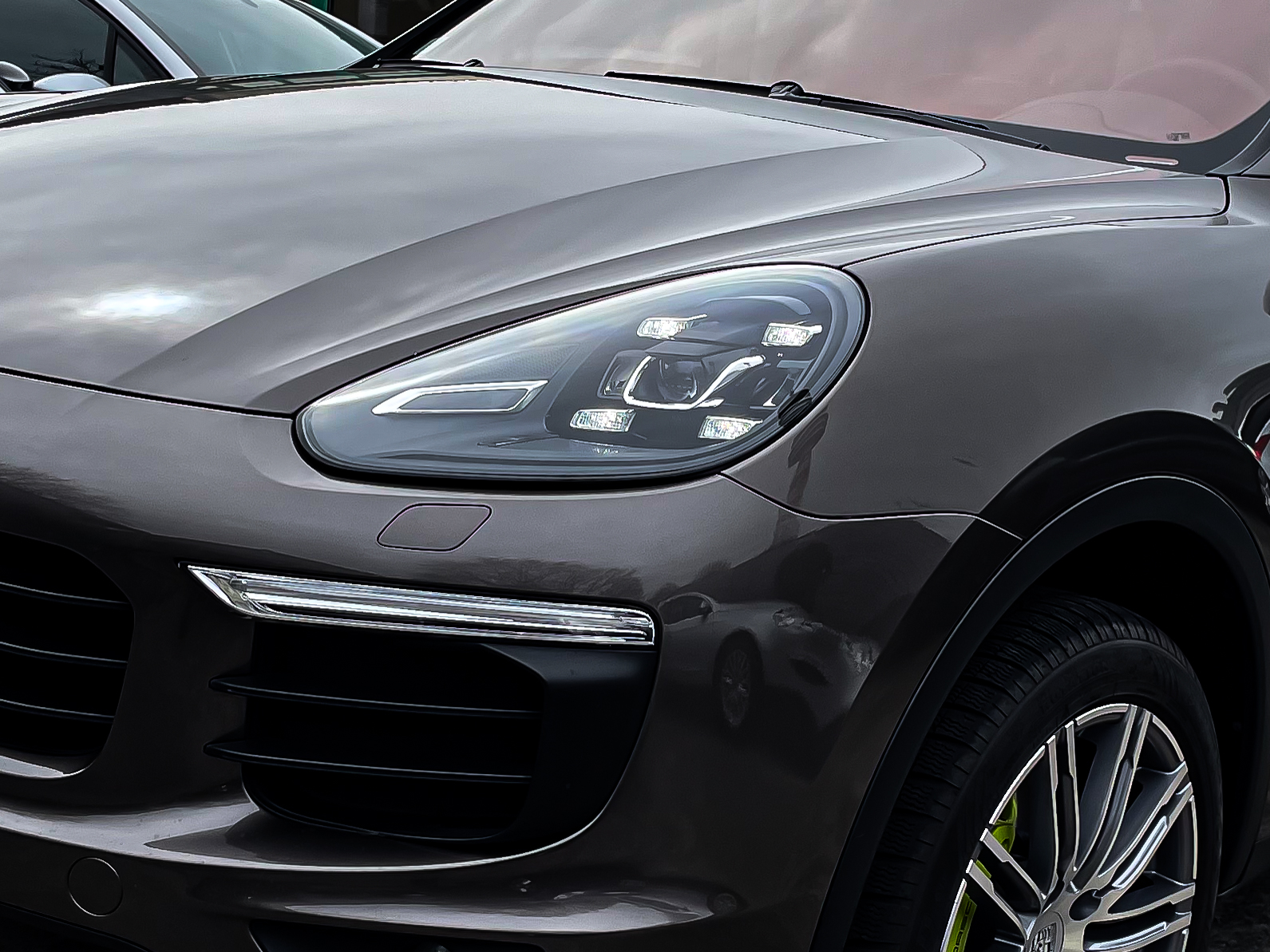

Messagepar Blackice » Mer 10 Mai 2023, 21:33
Retour intéressant Lexou sur un produit d'Aliexpress qui semble être de bonne facture!
Je n'ai pas regardé mes ampoules étant en lED d'origine. Il faudrait que je vois si l'une de ces ampoules est compatible avec mon phare.
