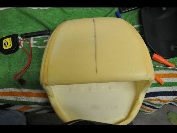

Ben je vais le faire sur les miens ! Non rien n'est pres découpé... à toi de bien calculer ton coup. de toute façon qd tu le démontes tu arrives sur une mousse qui est preformée Voici la photo...
Ensuite les écrans ALPINE sont vendus avec un Kit d'intégration, maintenant vue l'epaisseur il faut jouer un peu avec le DREMEL..... dès que je reçois mon ensemble, je ferai des photos tout au long du montage..... bye

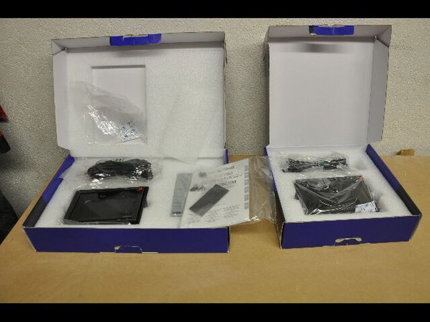

BOnsoir tout le monde, bon eh bien ce matin j'ai reçu mes 2 écrans de chez ALPINE
Ensuite j'ai commencé à déhousser l'appuie tête passager
un bon traçage pour avoir une symetrie parfaite....

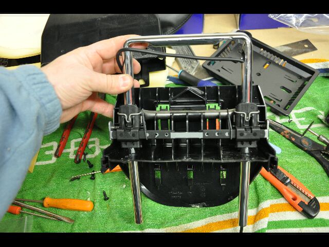

Vient le demontage de la coque pour pouvoir faire un trou dans la tige, ce qui permettra au cable d'etre invisible...

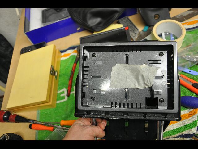

Fixation du support.....

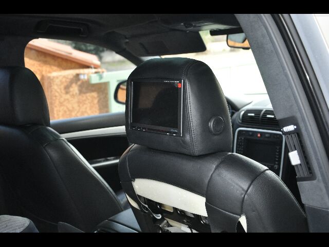

Et par un tour de magie......
Ensuite un simple declipsage de l'arrière du fauteuil pour faire passer le cable
Voila, ensuite même procédé pour l'appuie tête conducteur. Je suis allé cet apres midi dans un magasin d'informatique pour acheter 2 disques dur multimedia, et j'ai connecté tout ça......

Slt, les écrans que j'ai monté sont des ALPINE TME-780 et TME-780EM accompagnés d'un boitier multimedia..... en ceux qui concerne les entrées , ceux sont des RCA. j'ai reussi à casser le boitier dans l'accoudoir central dans le dernier compartiment sous l'allume cigare...... et ensuite sous chaque siège, j'ai installé un disque dur multimédia.... bye

eh bien l'avantagedu cayenne c'est que l'on peut déhousser les appuies tête ( attention, quelques precaution à prendre pour ne rien dechirer ) mais ensuite du moment ou tu sais comment tout décliper sans rien casser... un petit peu d'outillage et hop le tour est joué.
La seule chose enfin si on peut dire cela comme ça ou il faut faire attention, c'est lors du perçage de la tubulure pour faire passer le fil à l'interieur, et également d'agrandir le trou de la canule à 8,5mm pour que le plus gros de la broche ( qui est ronde ) puisse passer et se camoufler dans ton dossier.....
