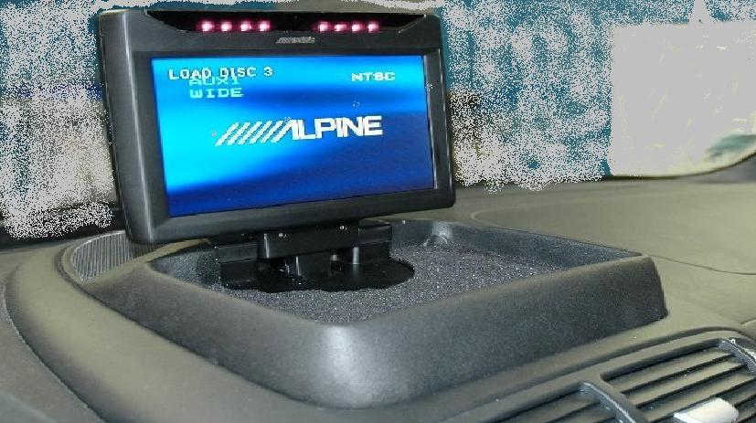

Dim 20 Mar 2011, 21:19
Bon voila avec un peu de patience on peut faire ça......
et une fois ouvert ......

Superbe en effet par contre l'emplacement n'est pas celui d'un haut-parleur ???????
:etrange: :etrange:
Re: Module de divertissement
Dim 20 Mar 2011, 21:42
Slt, oui effectivment , mais il faut savoir sacrifier les 3/4 du HP...... le son peut encore passer par l'extremité arrière .... ;)

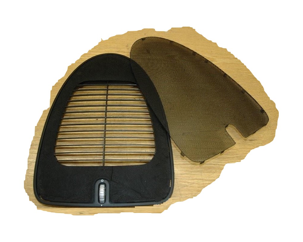

Bon allez je me lance sur ce petit tuto..... alors commencons par le commencement....... Le demontage..... du cache superieur......

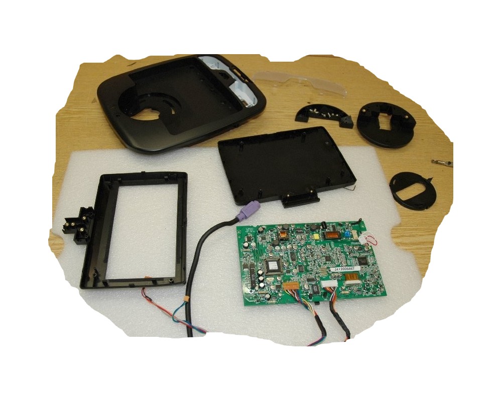

Bon maintenant il va falloir décortiquer l'ecran qui est à la base un ecran de plafonnier ........

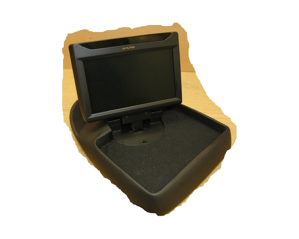

Ah, maintenant que tout est fait on s'apercoit que c'est pas trop esthetique lors de la fermeture de l'ecran..... qu'à cela ne tienne on va essayer de mouler tout ça.......... et faire qq chose de "design" :??

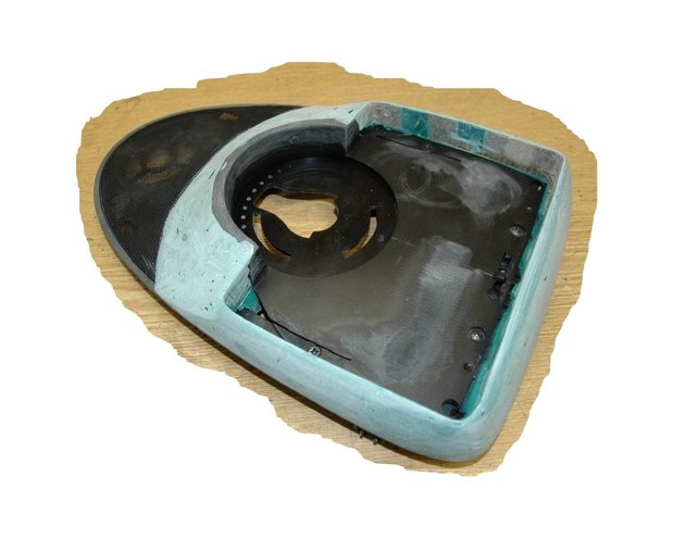

Enfin..... ça c'est bien passé, on va commencé à recouvrir tout ça ..... histoire d'avoir une osmose avec le tableau de bord..... :etrange:

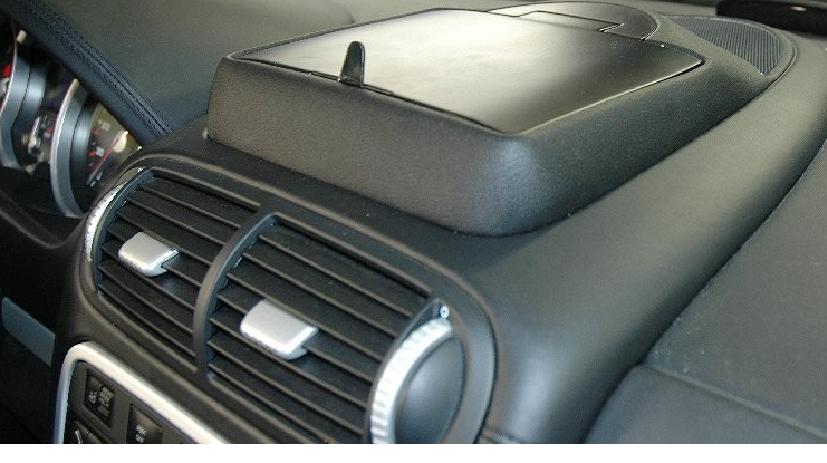

Oufffffff, on y est arrivé..... enfin coula le resultat....... :P
Bon on y est arrivé qd même..... allez bonne fin de soirée à vous les cayennistes....... :copain: :censored; :danseurs:

Mar 22 Mar 2011, 08:27
bravo bravo alors là le moule, c'est du beau boulot. ;)
