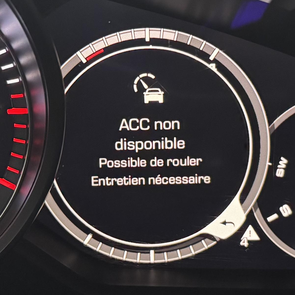

Voiture récupérée jeudi après midi (s e-hybride de 2018 avec 170.000km. Entretien full CP), 600km plus tard Je la branche à la maison et première bizarrerie le matin, charge interrompue à seulement 20km d’autonomie et voyant rouge à côté du port de charge.
Qq trajets cours le reste de la journée, en mode “recharger la batterie en roulant”, ce qui marche tres bien.

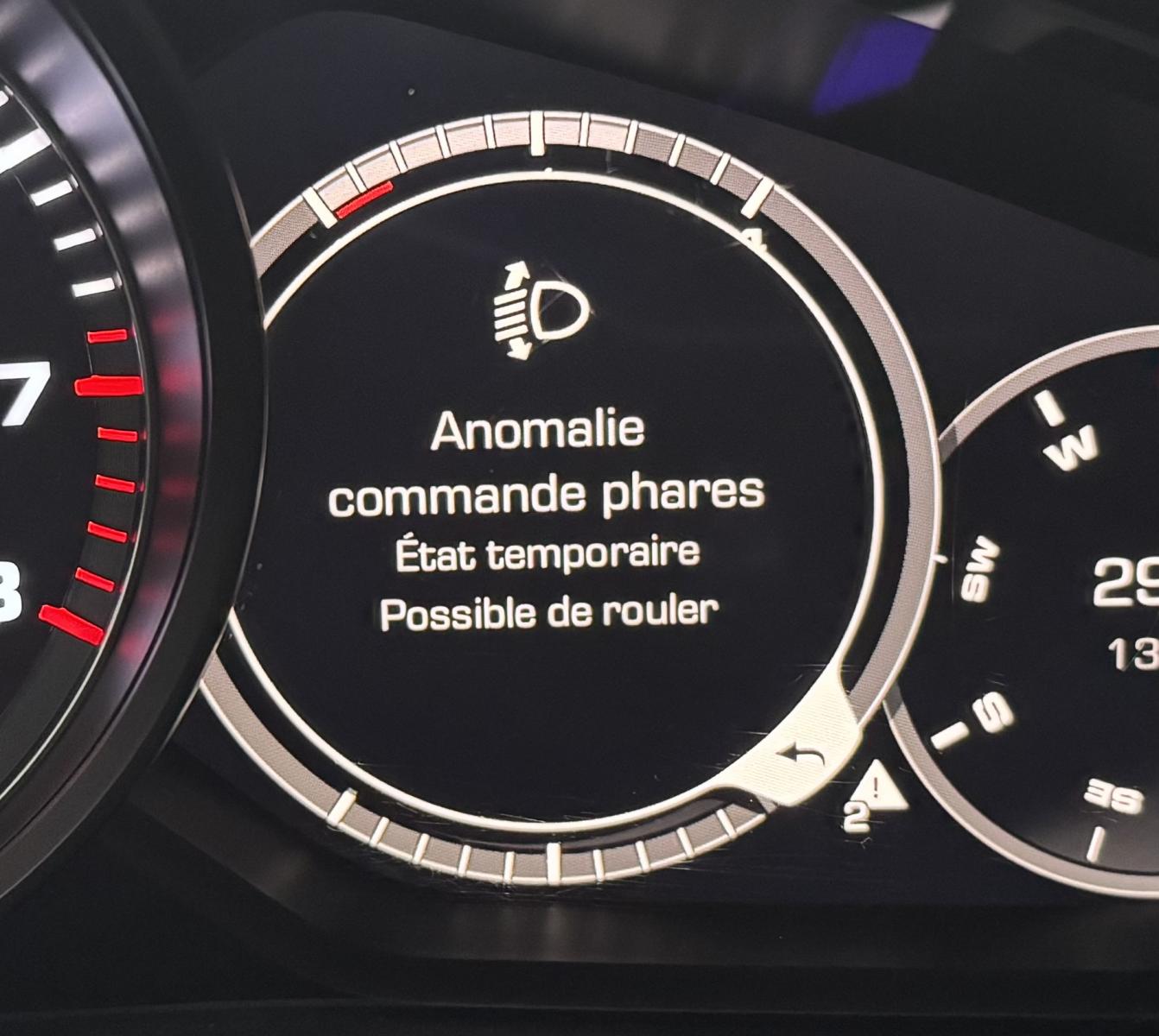

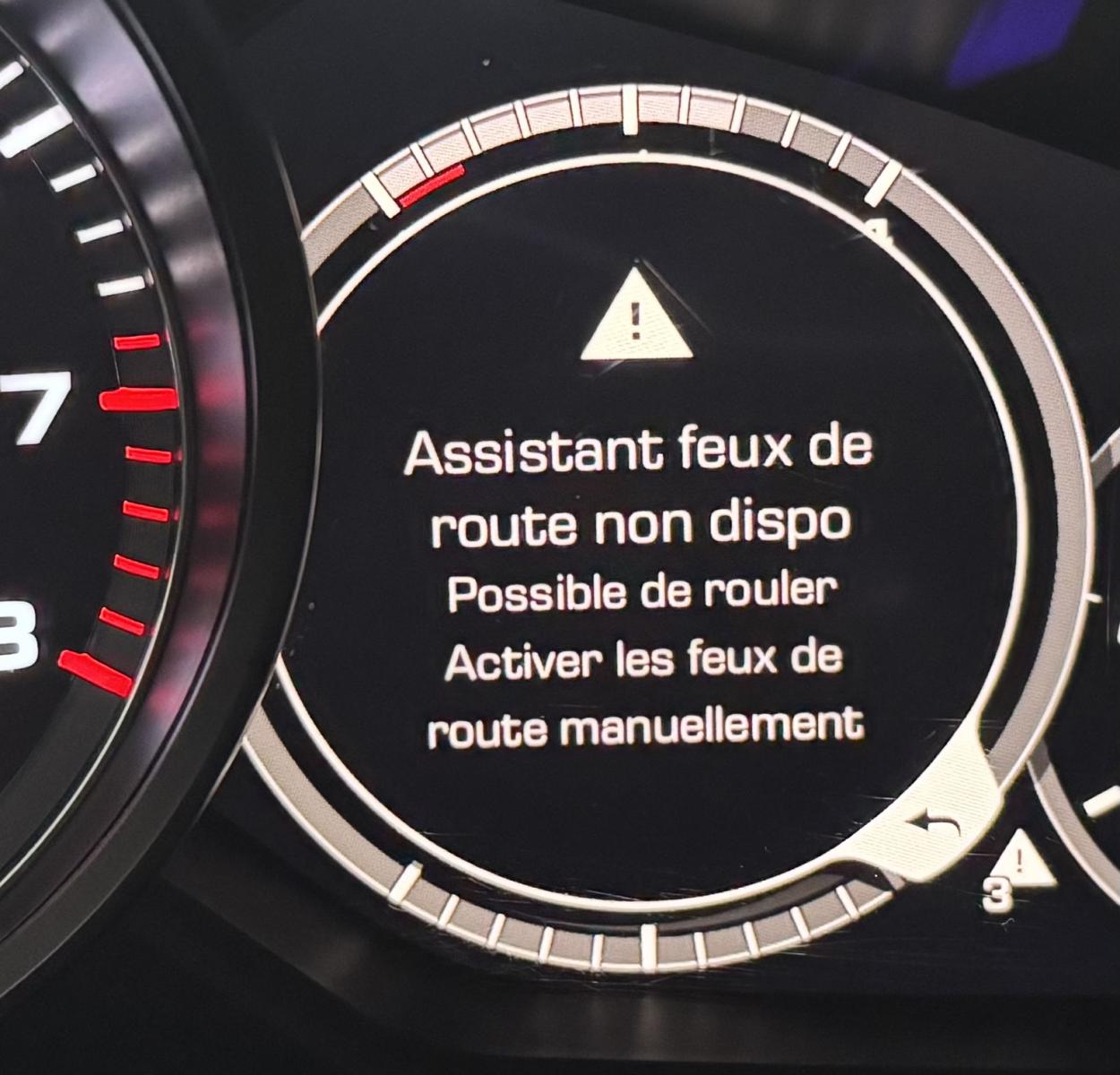

Le lendemain plusieurs message d’erreur aléatoire (acc inopérant, phare auto en manuel) puis a un arrêt pour enclencher la marche arrière, la voiture reste immobile.
“Débrancher le câble de recharge pour démarrer”
Au bout de 20/30mn ça finit par repartir puis 10km plus loin ça recommence au moment de m’insérer sur un rond point!
Appel assistance mais au bout de 20/30mn ça repart. Je me mets en mode s et j’arrive à rentrer chez moi ou la dépanneuse finit par venir chercher la voiture.
Au moment de la monter, nouveau message “entraînement actif, couper le contact “ mais en mode s le moteur démarre et le dépanneur arrive à la faire monter sur le plateau.
Inutile de vous dire que je suis bien dégoûté :triste:
Des idées?

D'après ce que tu décris il est presque certain que la cause de tous ces tracas vient de la batterie de service 12 V.
Je crois que 2018 est l'année où les Cayenne E-Hybrid commencent a être équipé de batteries lithium ion.
Si c'est le cas, il y eu des problèmes non pas avec la batterie qui est sensée durer une dizaine d'année mais avec le module de régulation BMS qui lui est associé.
Le deuxième problème avec ce type de batterie c'est que la plupart des réparateurs n'y connaissent rien ou recherche la solution de facilité qui est de remplacer l'ensemble BMS Batterie ( au moins 2000 €) alors qu'il existe une mise à jour du BMS (WSC7) et une reprogrammation de l 'unité de contrôle de passerelle (WSA4) à faire en CP si on a un modèle 9YA ou 9YB. Je ne sais pas quel est le modèle exact de ton Cayenne.

Alors le bilan :
=> un fusible manquant celui du ACC (ce qui m'étonne c'est que j'ai fait 600km sans le moindre message d'erreur)
=> un ergot de blocage de prise dans la trappe de recharge qui est cassé
=> Pompe de circuit haute tension HS
La batterie 12v ne donne aucun signe d'alterte et les updates avaient bien été passés dans les temps. il m'expliquait qu'ils avaient beaucoup moin de pb apres ces mises à jour qu'avant.
il y en a pour 2000€ qui devraient passer dans la garantie du garage qui m'a vendue la voiture.
Merci de vos éclairages en tt cas !

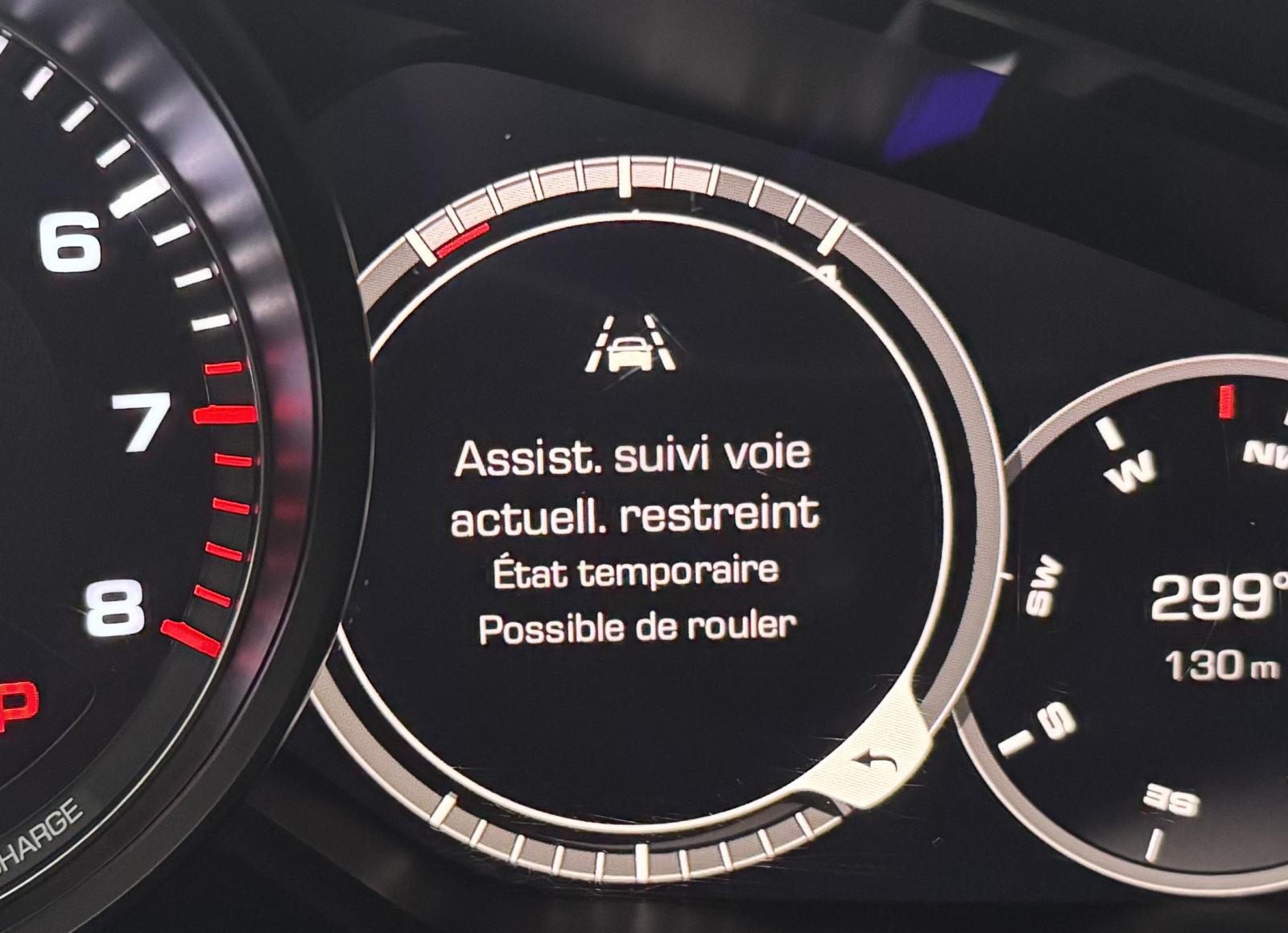

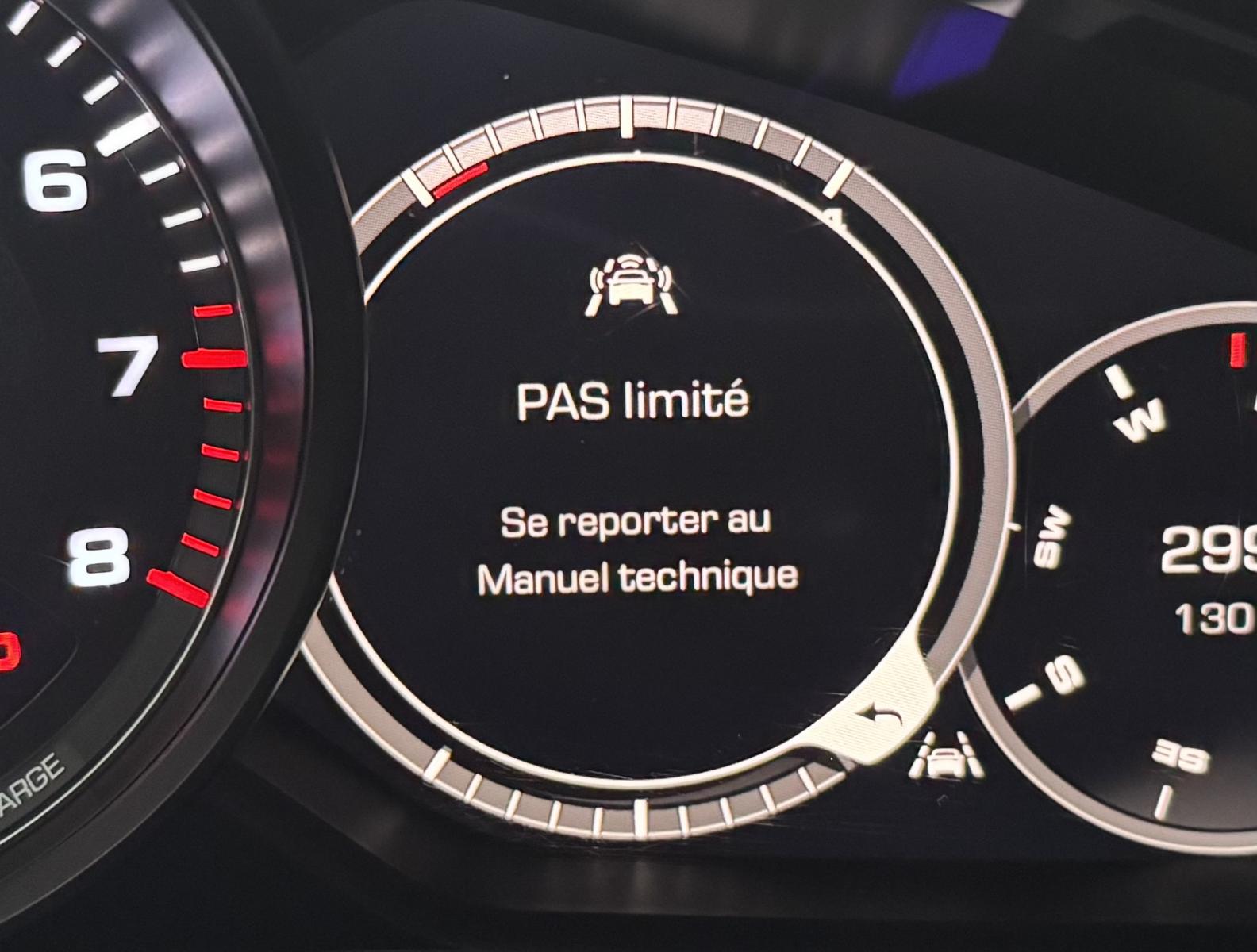

Qq nouvelles...
le fusible manquant était celui du detecteur d'angle mort et non ACC donc maintenant j'ai bien l'icone avec le rétro au tdb.
LA voiture marche tres bien en dehors de ces messages aléatoires que je continue à avoir.
j'ai regardé pas mal de forum aux US qui parle de ce pb mais je ne vois pas de résolution.
un recalibrage semble ne régler le pb que temporairement, un changement de cam et ou radar avt aussi.
certains parlent d'un bug logiciel censé etre corrigé (mais message vieux de qq années).
je vais continuer à investiguer et updater le groupe en fonction mais si qq'1 est passé par là je suis preneur.
niveau garanti, ca ne passe evidement pas car les messages disparaissent tt seul et n'empeche pas d'utiliser le vehicule,,,

On vient d'en parler, il s'agit peut-être du gateway à réinitialiser.
Sur les 955 et 957 il faut retirer et remettre le fusible n° 40 de la boîte à fusible gauche du tableau de bord.
A voir sur le tien si c'est pareil.

Messagepar Aymerica » Jeu 14 Mai 2026, 18:00
Merci des réactions rapides =
gghenri4 -> les premiers pb qui ont immobilisé la voiture ont été résolu et effectivement, la prise de recharge avait un bitoniot qui étairt cassé. ca, ca a ete changé sous garantie.
celle ci n'est la PA mais celle un peu minimale fournie par le garage et qui des limites assez precises.
mon intention est de faire passer la batrterie de test pour souscrire une nouvelle garantie PA sur 2a, le temps de l'emmener au 200kkm.
Merci Tazer, je n'avais pas vu l'allusion au pb similaire (qui d'apres mes lectures était specifique au 9y) mais je vais tester ca de suite, peut etre le bon tuyau !

Messagepar Aymerica » Dim 17 Mai 2026, 15:57
Effectivement pas de tableau à fusible équivalent sur cette génération mais j'ai débranché la batterie pendant 1h et ensuite rebranché. qq erreurs au redémarrage mais j'ai fait 2/3 tours depuis et plus de messages aléatoires... je vous tiens au courant voir si la solution tient dans le temps !
Aymerica

Messagepar Aymerica » Mer 27 Mai 2026, 19:55
Bon ben ca a marché, en tout cas jusqu'à maintenant .... j'ai fait 1300km depuis et pas d'alerte
je vous tiens au courant !

Bon, après environ 2000km sans rien, les voyants sont revenus :cry2:
Mais j'ai eu hier le voyant jaune de "batterie faible, laisser tourner le vehicule" ou un truc du genre, donc je me dis que la première idée de batterie qui n'était pas au top est peut être pas si bête.
en roulant j'ai 13,1 / 13,3 au tdb, ca vous semble comment?
y a t il une procédure spéciale pour changer la batterie (je vais probablement trouver de l'info sur le net cela dit)
Plus important, y a t il des modèles de batterie à proscrire ou au contraire à favoriser? (il y aura aussi de l'info sur le net mais pas tjrs objective...)
Je vais peut etre passer voir Poissy comme suggéré plus haut, déjà verifier que les correctifs ont été appliqués
merci de vos éclairage et bon début de dimanche !

Messagepar gghenri4 » Dim 7 Juin 2026, 13:15
Depuis le début, je t’indique qu’il faut vérifier en priorité la batterie 12 V.
La première chose à faire est d’identifier le type de batterie installé sur ton véhicule. D’après les photos du tableau de bord, il s’agit bien d’un Cayenne 3 (fin 2018), qui était à l’origine équipé d’une batterie 12 V lithium-ion.
Je précise « à l’origine » car ton modèle date de 2018 et totalise 170 000 km. Or, beaucoup de véhicules de cette génération ont rencontré des problèmes liés au BMS (Battery Management System) de cette batterie. Les correctifs réellement efficaces n’étant arrivés que tardivement, de nombreux propriétaires ont fait remplacer la batterie lithium-ion par une batterie AGM. Un adaptateur a d’ailleurs été conçu pour faciliter cette conversion.
Il faut donc commencer par vérifier si ta batterie est toujours une lithium-ion ou si elle a déjà été remplacée par une AGM. C’est assez simple à contrôler sur ce modèle : la batterie est facilement accessible via une trappe située sous le tapis, côté passager à l’avant.
Si c’est une batterie AGM, il suffit de la remplacer (le coût d'une batterie AGM est très inférieur à celui d'une lithium ion).
Si c’est encore la batterie lithium-ion d’origine, avant d’envisager son remplacement, il est important de s’assurer que les dernières mises à jour du BMS ont bien été appliquées.
Si l’on te dit que ton modèle n’est pas concerné par ces mises à jour, n’hésite pas à insister pour qu’ils vérifient et tentent malgré tout d’installer ces correctifs. (voir ce cas pour une Panamera https://www.forum-panamera.com/phpBB3/v ... ead#unread )
