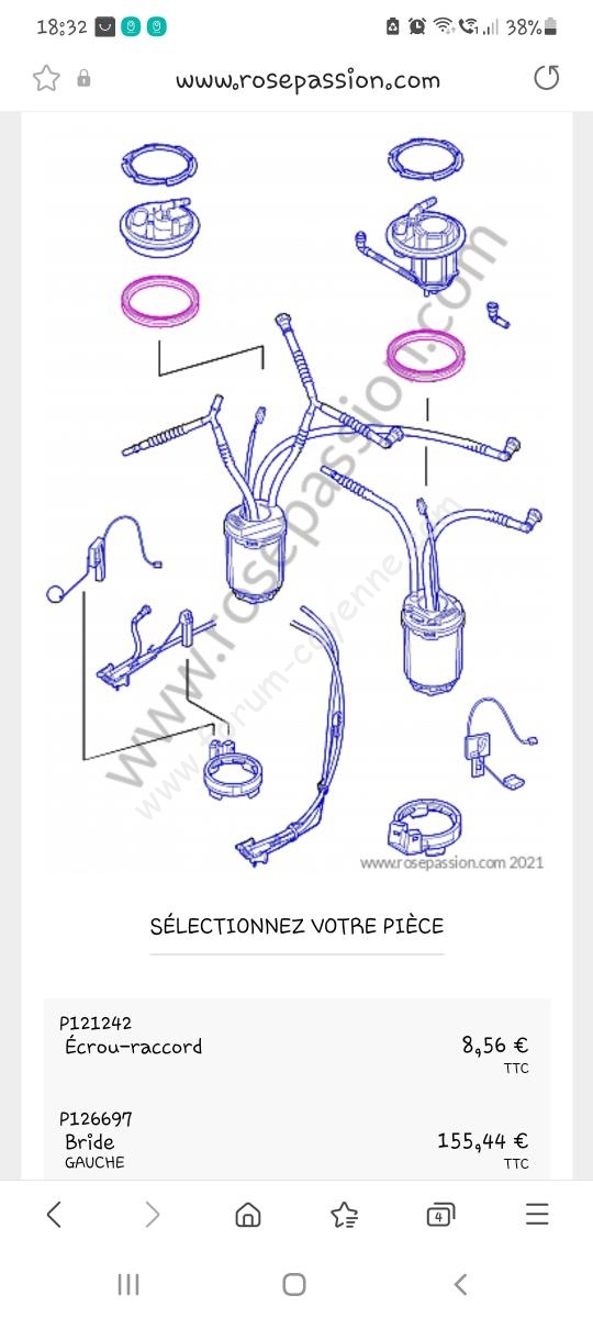

Salut à tous, je voulais avoir votre avis pour mon problème de prise d'air.
Au premier démarrage mon cay met longtemps à démarrer, j'ai tout changé et çà continu, mon mécano me dit que ce sont les deux gros joints au niveau de gauche et droite, les deux gros.
Vous en pensez quoi ?

Ton mecano fume des trucs pas nets.
Ces deux joints servent uniquement à éviter que l’essence fuie.
Rien à voir avec une prise d’air.
Si prise d’air il y a, il faut que tu regardes le joint de la bride du filtre (y’a tu touché récemment ?), ou alors ton régulateur de pression qui est secoué.

Messagepar Pippo21 » Mar 28 Sep 2021, 06:08
Le bloc filtre est neuf donc pas possible de ce côté, merci à toi.

Messagepar Biniou » Mar 28 Sep 2021, 06:44
Le réservoir n’est pas en dépression de toute façon. C’est pas un problème de prise d’air sur les joints. Ces joints servent à éviter les fuites liquides olfactives du carburants.
Les réservoirs ont même des tuyaux de prise d’air justement pour pas se mettre en pression. Il y a de l’air dedans et c’est normal.
Tu as aussi changé le régulateur de pression au dessus de la pompe côté passager? . Moi le mien était HS
Édit:Mince j’ai posé la même question que Burn... desolé.
Qu’est ce que tu appelles bloc filtre? Les deux pompes ou alors les deux pompes + filtre + régulateur de pression?

Messagepar Pippo21 » Mar 28 Sep 2021, 07:06
Je veux dire bloc ou y a le filtre, mais le problème est simplement au 1er démarrage.
