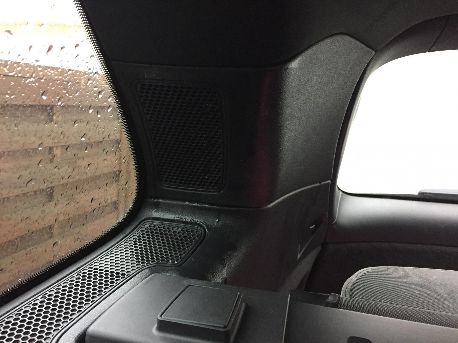

Bonjour, j’ai un gros soucis d’infiltration d’eau. Je m’en suis rendu compte peut être un peu tard, je ne me sers pas beaucoup du cayenne ces derniers temps ! Je ne sais pas depuis combien de temps j’ai le problème mais j’ai le coffre côté droit qui était trempé et surtout derrière le siège passager sous la moquette j’avais bien 2 cm d’eau !
Je pense que ça vient du toit pano car le seul endroit où j’ai vu des gouttes d’eau c’est sur le montant de porte ARD:
Le soucis c’est qu’à cet endroit c’est la partie fixe du toit pano je ne pense donc pas que ça vienne des joints, en plus le ciel de toit est sec autours du toit. Depuis que j’ai repéré la fuite je gare la voiture avec l’avant vers la pente du garage alors qu’avant je la garait l’arrière vers la pente et du coup je n’ai plus d’eau sur le montant.
J’ai entendu parler de drains au 4 coins du toit pano, dans mon cas il se pourrait que celui à l’ARD soit bouché ?
Quelqu’un peut me confirmer l’existence de ces drains sur les 958 ? Ou peut être une autre piste ?
Et petite précision, la moquette à l’avant et à l’ARG sont absolument sèches, et les tétines à l’avant on été supprimés.

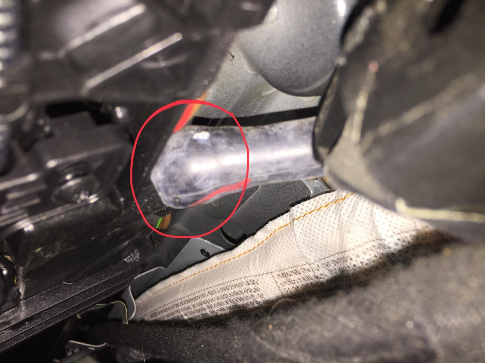

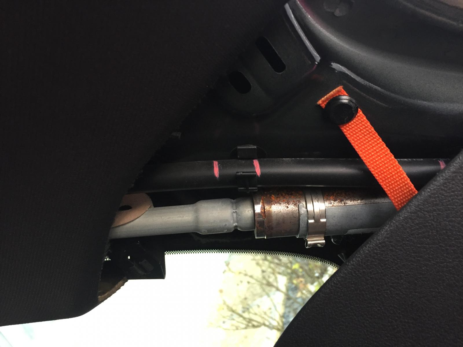

J’ai déposé les plastiques et j’ai repéré un gros tuyau d’évacuation ça doit être le fameux drain de toit panoramique, mais il est sec et n’a pas l’air abîmé.
Et le truc qui commence à rouiller à côté, quelqu’un sait ce que c’est ??

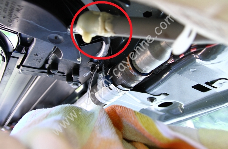

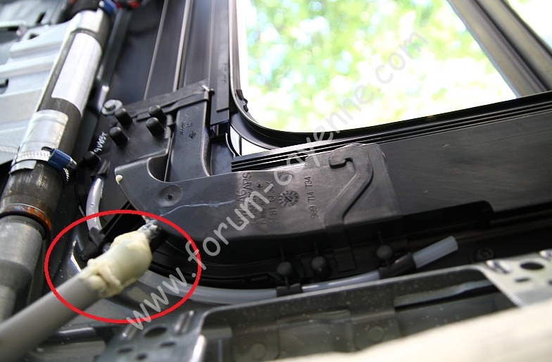

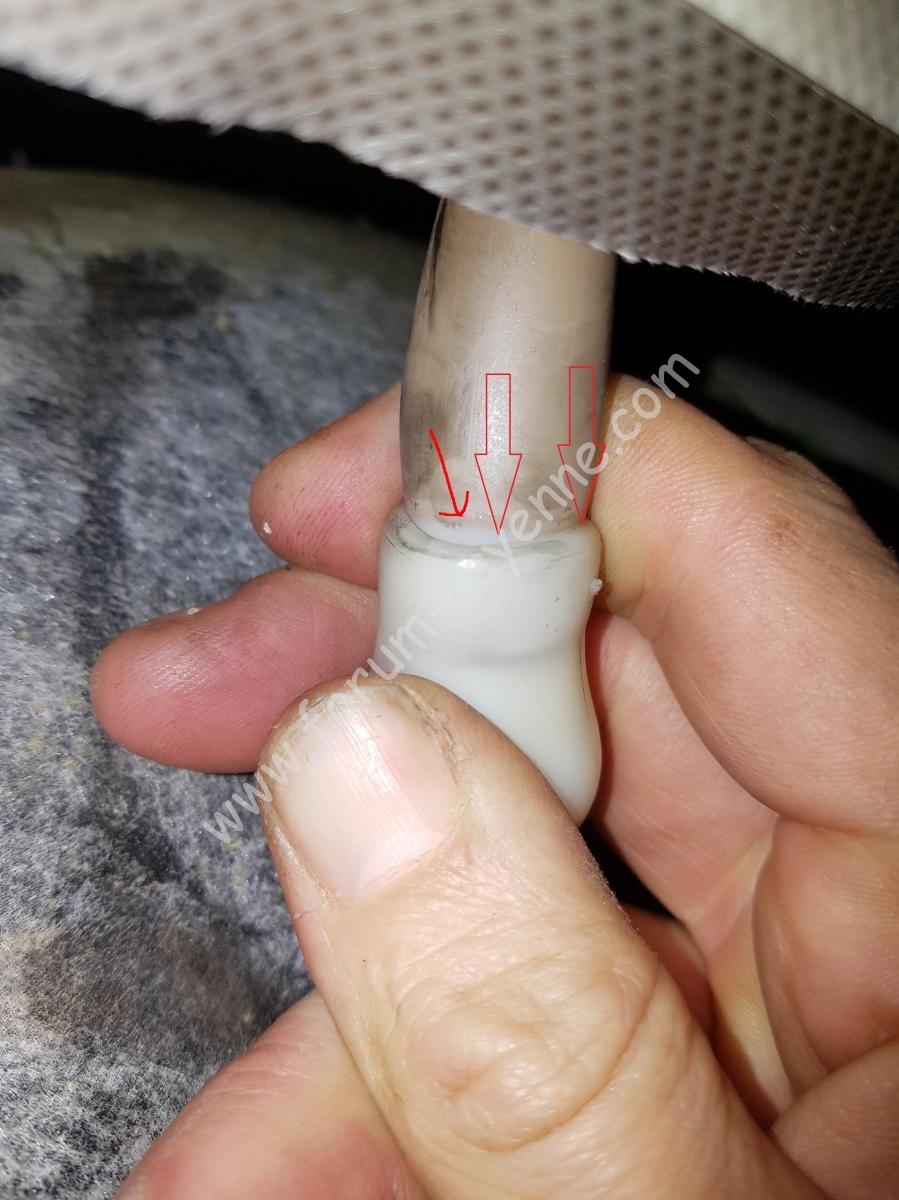

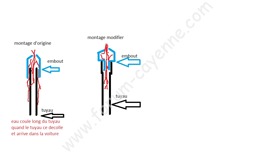

Messagepar engineman » Sam 9 Jan 2021, 09:10
il faut vérifier la connexion des tuyaux de drain au châssis du toit panoramique.
il y a une pièce de liaison emboite/coller entre le tuyau et le châssis.
souvent il ce décolle partiellement quand il n'est pas déboité.
la conception de cette pièce est du grand n'importe quoi de plus la qualité de fabrication laisse a désiré :mur:
en gros pour résumer c'est de la m..... et tout le monde sera embêter avec ca plus ou moins rapidement.
il faut donc faire un bricolage sérieux (collage/raccord de plomberie ou autre) pour rattraper les conneries des ingénieurs sur de caisse a plus de 100 k€ :mur:
je conseille fortement de faire les 4.
pour l'avant il faut démonter les garnitures de montant de pare brise et écarté le ciel de toit légèrement.
pour l'arrière il faut démonter la partie centrale du ciel de toit et les garnitures montant de coffre. :bye:

Messagepar bobol78 » Lun 11 Jan 2021, 02:20

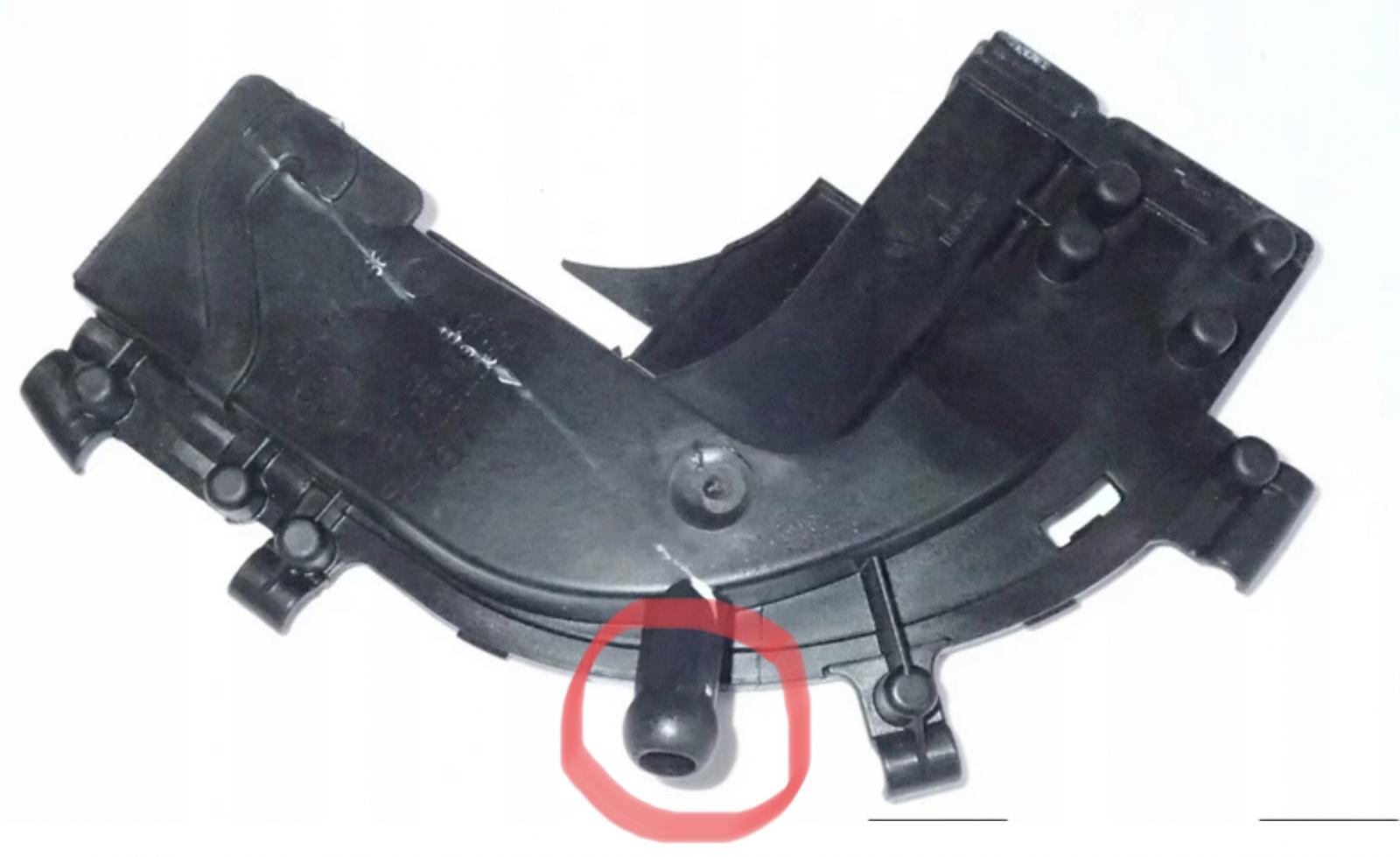

Avec la référence sur une de tes photos j’ai pu retrouver sur le net la pièce d’angle de châssis de toit pano et voir comment était faite la liaison :
C’est bien sur la tétine entourée en rouge que vient se connecter le drain ? Y a pas moyen de mettre un serreflex ou un collier ?

Messagepar engineman » Lun 11 Jan 2021, 15:50
Non pas de serreflex.
La seule solution est de faire un collage sérieux de l'embout sur le tuyaux.
Après il y a 1000 façons de modifier la liaison de manière logique et intelligente.
Ce qu'il faudrait faire.
