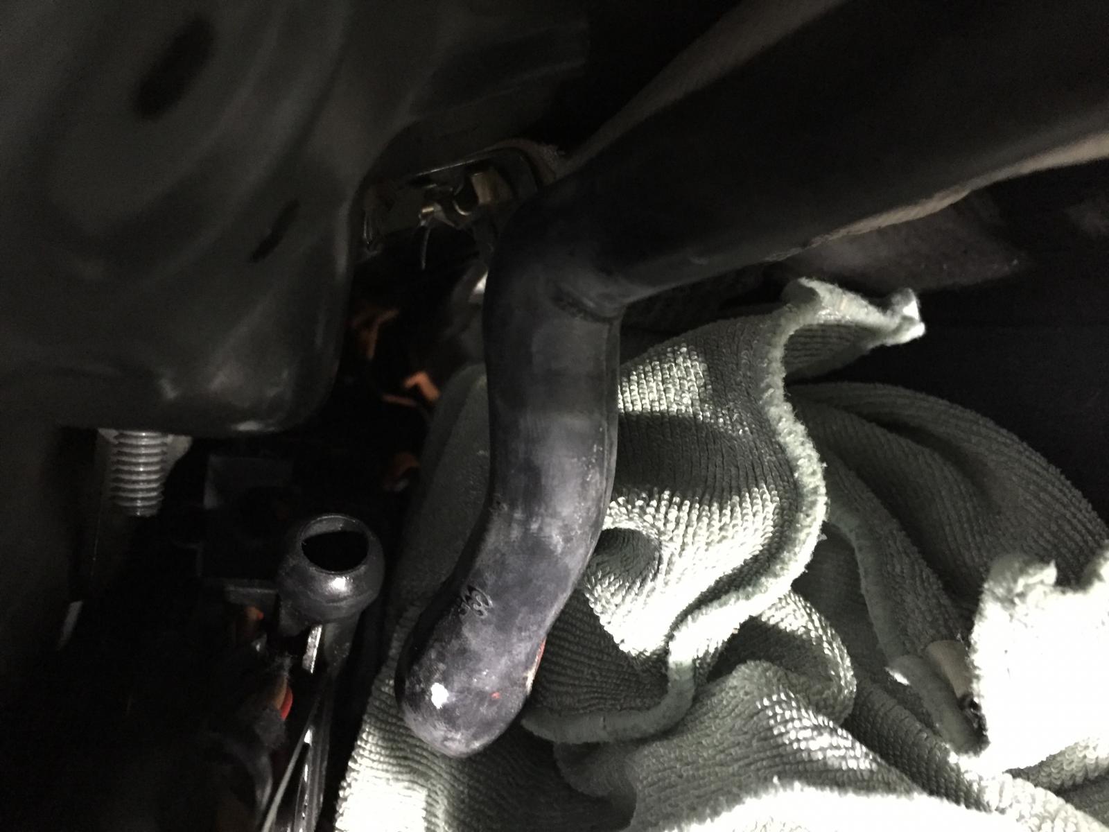

Et j’oubliai j’ai pris quelques photos si ça peut aider d’autres personnes ayant le même soucis ou cherchant à repérer ces fameux drains:

Heureusement je me suis aperçu de ce problème immédiatement après lavage et lorsque je nettoyai le coffre. L'eau a couru le long extérieur de la durite du toit ouvrant arrière droit pour s'écouler dans le renfoncement sous le plancher du coffre. J'ai vite compris d'où cela provenait. Après recherche sur le forum j'ai déclipsé le minimum de garniture pour presser la durite et m'apercevoir que tout semblait ok.
Par contre j'ai fait circuler un câble de frein de vélo depuis le toit jusqu'à la sortie sous le châssis pour débarrasser les suies et dépôts de végétaux qui bouchent les durites trop étroites. Puis j'ai branché mon tuyau de jardin sous pression. Tout est ok depuis 6 mois maintenant.
