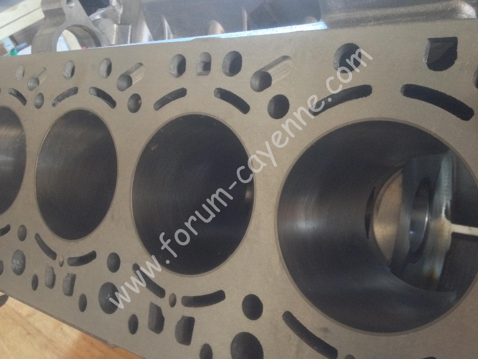

filou27 a écrit:Un v8 4.5 et un v8 4.8 , tout les 2 de Cayenne ou Panamera pour le 4.8
Tous les 2 chemisés
Je veux bien te croire mais où sont les chemises ? Tu les a vues avant insertion ? Parce-que là, elles sont parfaitement invisibles. Même après rectification du plan de joint, leur contour devrait toujours être visible surtout si elles sont en fonte (et pas en acier comme certains ici en sont persuadés).
J'ai questionné une connaissance plus versée que moi dans les fonderies d'alliage légers pour automobile; il pense que techniquement, ce bloc est chemisable mais qu'il faut:
-aléser de quelque mm au rayon seulement pour ne pas défoncer les parois des cylindres qui sont très minces.
-insérer des chemises minces en alu pour ne pas risquer de fissurer ce qui reste d'enveloppe. En alu car dans ce cas, il faut conserver 2 matériaux ayant un coefficient de dilatation similaire et il faut bien calculer le frettage.
Néanmoins, il déconseille, il pense que le risque de fissuration du bloc n'est pas négligeable et que le remède peut s'avérer pire que le mal.
A titre indicatif, les blocs V8 similaires chez BMW et MB pour ne citer qu'eux (même conception en fonderie, même type d'alliage et même fondeur d'ailleurs) ne sont jamais chemisés en réparation. On peut aussi remarquer que chez eux, le grippage ou serrage des pistons est rarissime...

et part ça tu en penses quoi des photos du bloc chemisé qu'il est impossible à faire ?
Re: De l'importance de prendre les compressions des cylindre
Mer 7 Fév 2018, 01:22
En faite je pense que tu as raté un épisode,la question n'est pas si c'est réalisable étant donné que ça été réalisé a maintes reprise
Mer 7 Fév 2018, 01:35
Moi personnellement je pense voir les chemises sur les photos de Filou, métal est d’ailleurs légèrement plus foncé si tu regarde bien, après ce n’est que ma vision
Mer 7 Fév 2018, 02:27
On les voit très bien sur les photos.

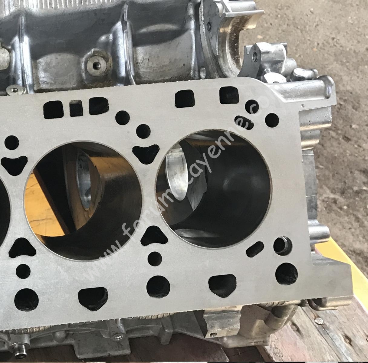

Mer 7 Fév 2018, 06:27
et là, tu les vois mieux les chemises :fume:

et pour les moteur de 928, bien sur que ce ne sont pas les meme, je disais meme conception , v8 en alu , traitement de surface des cylindres , 4 soupapes par cylindre et injection electronique .

Juste pour rétablir une erreur Oldwinuser je n'ai jamais écris que le bloc de 928 et le bloc V8 du Cayenne sont les mêmes, j'ai dit que le procédé de réparation est le même, nuance.
Comment peux tu toujours nier la réalité de cette réparation alors que tu as les preuves sous les yeux ?
Ma soupe de ce que j'entends comme tu l'écris, viens de Filou qui a refait mon moteur et du responsable de l'usine à Toulouse que j'ai eu personnellement longuement au téléphone, et qui à réalisé la fourniture et la pose des chemises.
Je pense que mes sources sont bonnes car pratiques, et non théoriques comme les tiennent.
