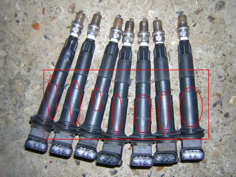

bon pas grand chose a dire.
hier j ai changer les 8 bobines(merci a DBE94 :win: ) et les 8 bougies .
7 bobines sur 8 etais fissures :wacko:
les ref des bougie en beru pour le turbo c est 14F-6DPUR021 6 euros/piece chez oscaro.
plus d accoup et j ai retrouver tous mes chevaux
bye

mine de rien ca fait quand meme le 3 eme jeu de bobines en 180000km soit 24 bobines.
en gros elles tiennent 90000km.
pour le model c est des beru ZSE 012.
bye

Vous avez remarquer que les fissures sont toutes du meme coté?
:etrange:
bon, on va pas pleurer aussi, c'est tout les 90.000kms environ.

oui la difference est flagrante.
le moteur ete hésitant lors des monter en regime avec de legere vibrations,des accoup vraiment tres leger.
des performance moyenne,par contre aucun voyant allumer et rien a la valise.
la conso aussi me paraisse eleve,20 litres en moyenne.
apres le remplacement du couple bobines/bougies plus d hesitation j ai retrouver tous les chevaux,j estime a environ 50 cv la perte dans mon cas :mrgreen: .
par contre je vous conseille de remplacer les 8 d un coup ca evite des multiple demontage pour remplacer les autres par la suite.ainsi que les bougies.prefere les beru c est celle qui on la meilleur longevite avec leur electrodes en platine.
je pense aussi avoir le moyen de solutionne le probleme sans remplace les bobines,en test actuellement je vous tiendrais au jus.
c est encore du bricolage mais ca marche.
