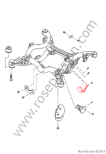

Messagepar cay84120 » Sam 11 Oct 2014, 07:47
Moi aussi j'ai eu le problème pas de panique ,je n'ai pas débranche la batterie , se qu'il faut faire s'est qu'il retrouve sont point neutre au niveau de la molette donc en actionnant la molette plusieurs fois du haut vers le bas moteur a l'arrêt , elle doit retrouver sa position initiale ,tu as aussi un petit capteur sur la parti haute ou il y a le souffle pense a le vérifier s'il ne s'est pas mi en défaut!!!! , enfin pour moi s'est se qui s'est passer et tout est rentré dans l'ordre, mais à l'avenir quand tu doit changer quoi que se sois sur les roues il faut la bloquer en position haute et la monter sur un pont ,car si tu utilise un crique il se déséquilibre et voila se qui arrive !
