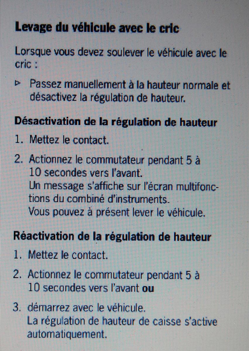

Oui pas con..!!! sa peu marcher
Re: HELP !!..Avant du Cay reste en position Haute
Messagepar Pas06000 » Sam 11 Oct 2014, 08:26
Merci pour le schema ...Cay84120.... je pars a Mougins ...pour voir ca de plus pres
et oui Mavmax ... j ai fais remonter l'arriere mais seul l'arriere monte et descend ... et encore faut jongler avant que le Voyant rouge de l OCDB ne s affiche car quand il apparait ... tu peux plus avoir acces au menu !!!!!

Et une bonne leçon à retenir pour ceux qui ont une suspension pneumatique :
NE JAMAIS OUBLIER DE BLOQUER LA SUSPENSION PNEUMATIQUE EN CAS DE
CHANGEMENT DE ROUES

CARRERA a écrit:Très heureux de cet happy end :bravo:
CHANGEMENT DE ROUES
Merci Carrera pour cette info. J'ai démonté mes roues deux fois la semaine passée sans avoir connaissance de cette procédure... J'ai eu de la chance de ne pas avoir de soucis.
