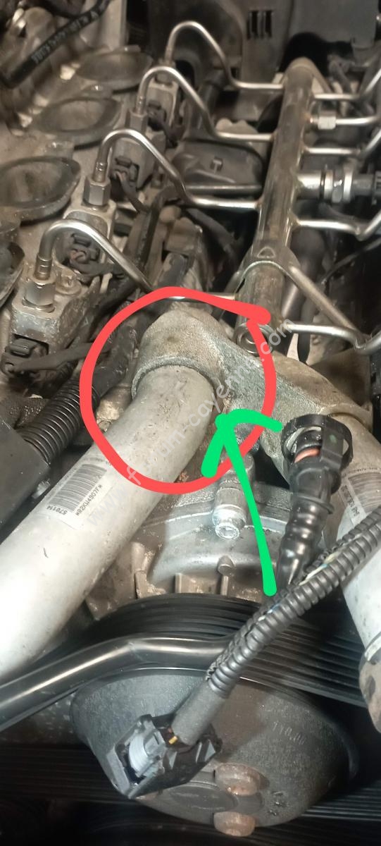

Messagepar dunke1958 » Mar 12 Sep 2023, 23:18
Tout d'abord, retire le cache bas moteur comme l'a fait la remarquer Tazer.
J'ai eu une sale fuite au niveau du tube répartiteur, je n'arrivais pas à localiser la fuite mais visible sur le cache carter!
La fuite se situe entre le moteur et l'habitacle. Mon garagiste a changé le tube répartiteur sans descendre le moteur! Il a également changé les durites.
A mon avis, il faut vérifier le tube répartiteur avec une camera à l'arrière du moteur.

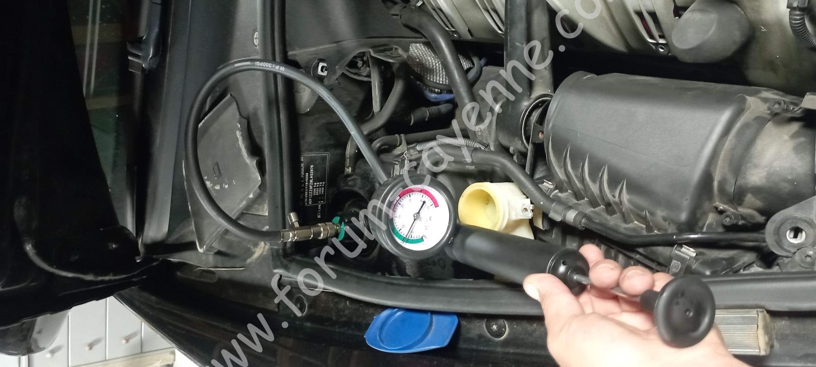

Tout d'abord merci à tous pour le coup de main,
Pour le bouchon, j'ai en ma possession un kit avec adaptateurs pour mettre en pression le circuit (voir photo) donc en théorie le bouchon n'est pas incriminé, par contre il est vrai que je n'ai pas viré le cache moteur, je me suis contenté de passer l'endoscope, je vais suivre vos recommandations et le déposer, comme ça il n y aura plus de doutes.
Je poursuivrais ensuite par le vase d'expansion, j'ai vu la procédure sur le site.

Messagepar mede250 » Mer 13 Sep 2023, 16:31
Je viens de déposer le cache moteur, mis en pression, controle visuel, j'ai passé l'endoscope de partout, RAS, tout est sec, incompréhensible.
La pression s échappe quelque part, mais aucune trace de LDR, j'ai fait le tour du vase aussi à l'endoscope, pas de trace.

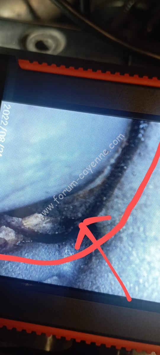

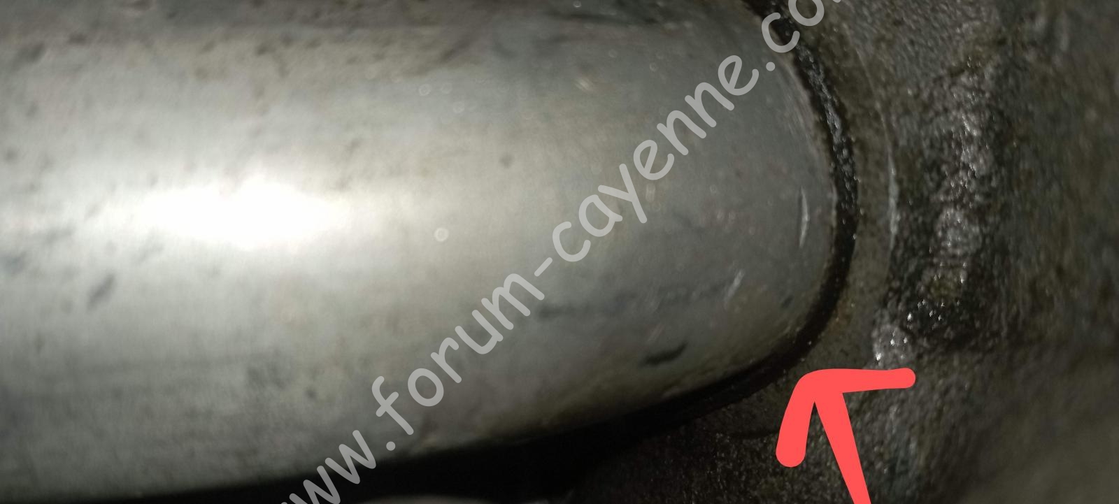

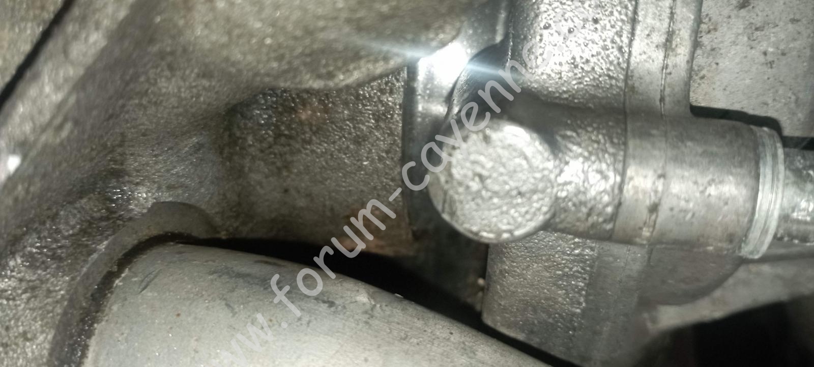

Messagepar mede250 » Mer 13 Sep 2023, 18:32

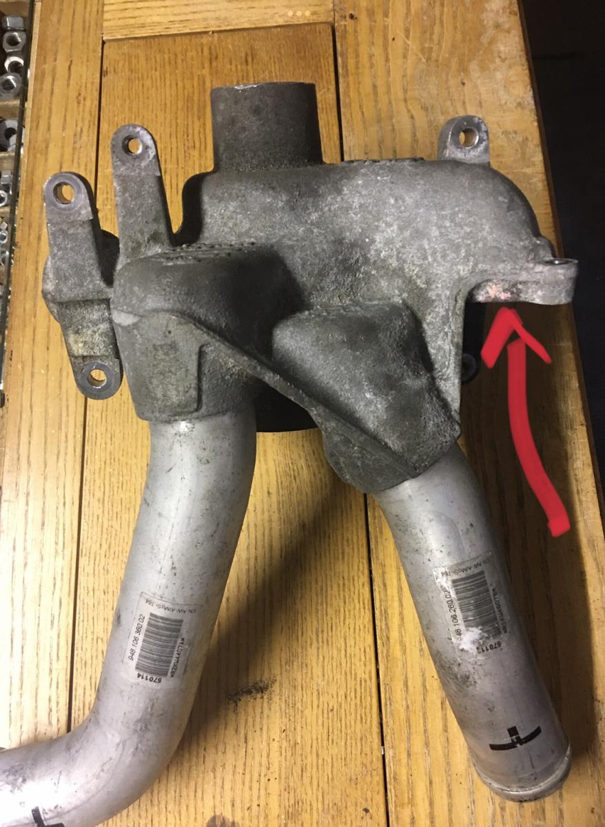

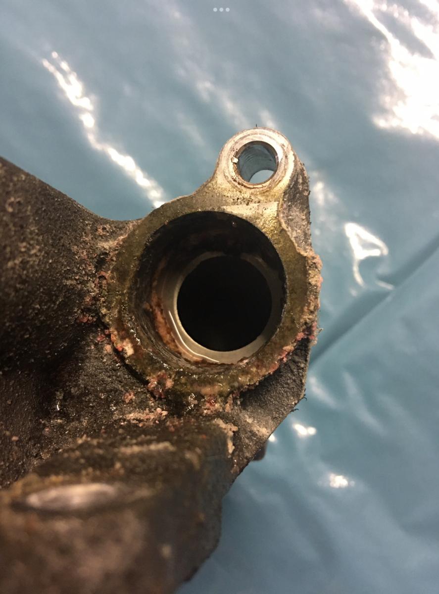

Bon, j'ai peut être le fin mot, je dis bien peut être !!!
Sur le boitier de thermostat, la grosse partie alu moulée où est le logé le thermostat et où se fait le départ des durites 4 grosses durites alu qui vont au radiateur.
J'ai trouvé un truc bizarre à la camera, comme un morceau de joint noir qui se décollait là où est enfilé la durite dans le boitier, c'est difficilement identifiable (joint ? crasse durcie ?), on le voit bien sur les photos et surtout on voit du liquide collé durci sur le dessus de la pompe à eau, à l endroit se trouvant sous cet emmanchement. J'ai remis un bar de pression mais je ne vois rien sortir, se peut il que cela sorte à la dilatation ? Quelqu'un a déjà eu ce problème ? Je mets quelques photos pour appuyer mes explications.
mede250

Messagepar mede250 » Mer 13 Sep 2023, 18:34
autre photo
mede250
Messages: 24
Enregistré le: 25/06/19
Cayenne: Bientôt v8
Re: Fuite de refroidissement introuvable
Messagepar mede250 » Mer 13 Sep 2023, 18:35
autre photo
mede250
Messages: 24
Cayenne: Bientôt v8
autre photo

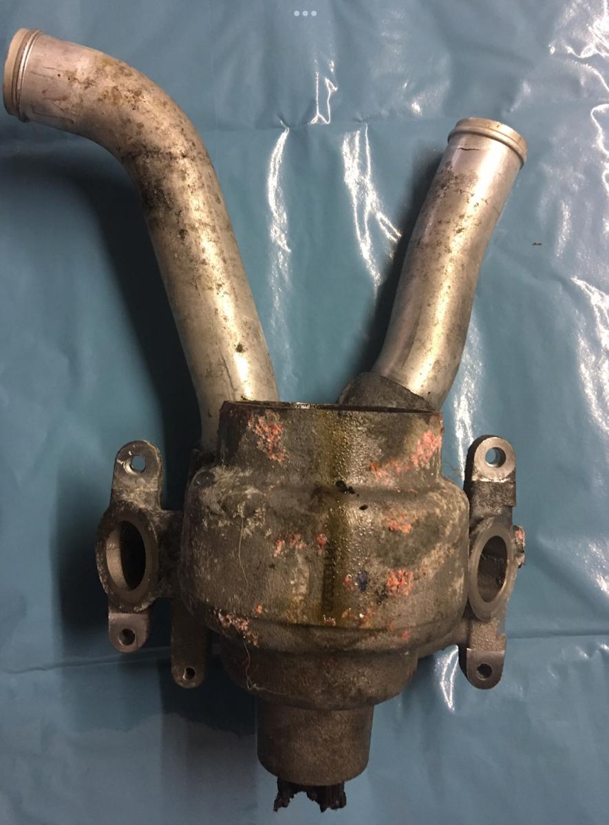

Messagepar Planetegoa » Mer 13 Sep 2023, 22:30
J’avais changé la durite dans V-moteur car fuite de ldr et il semble que cela venait de là.
