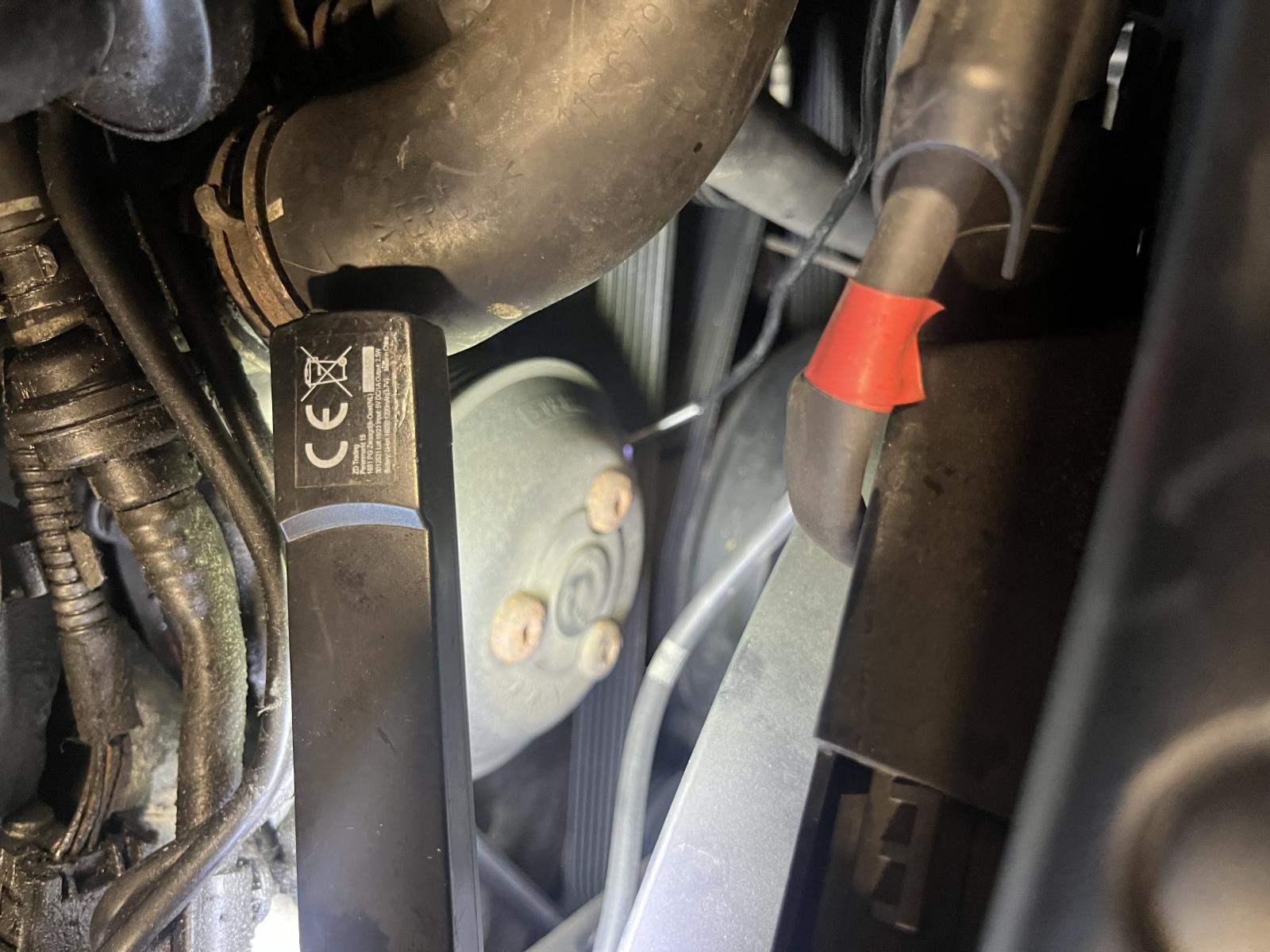

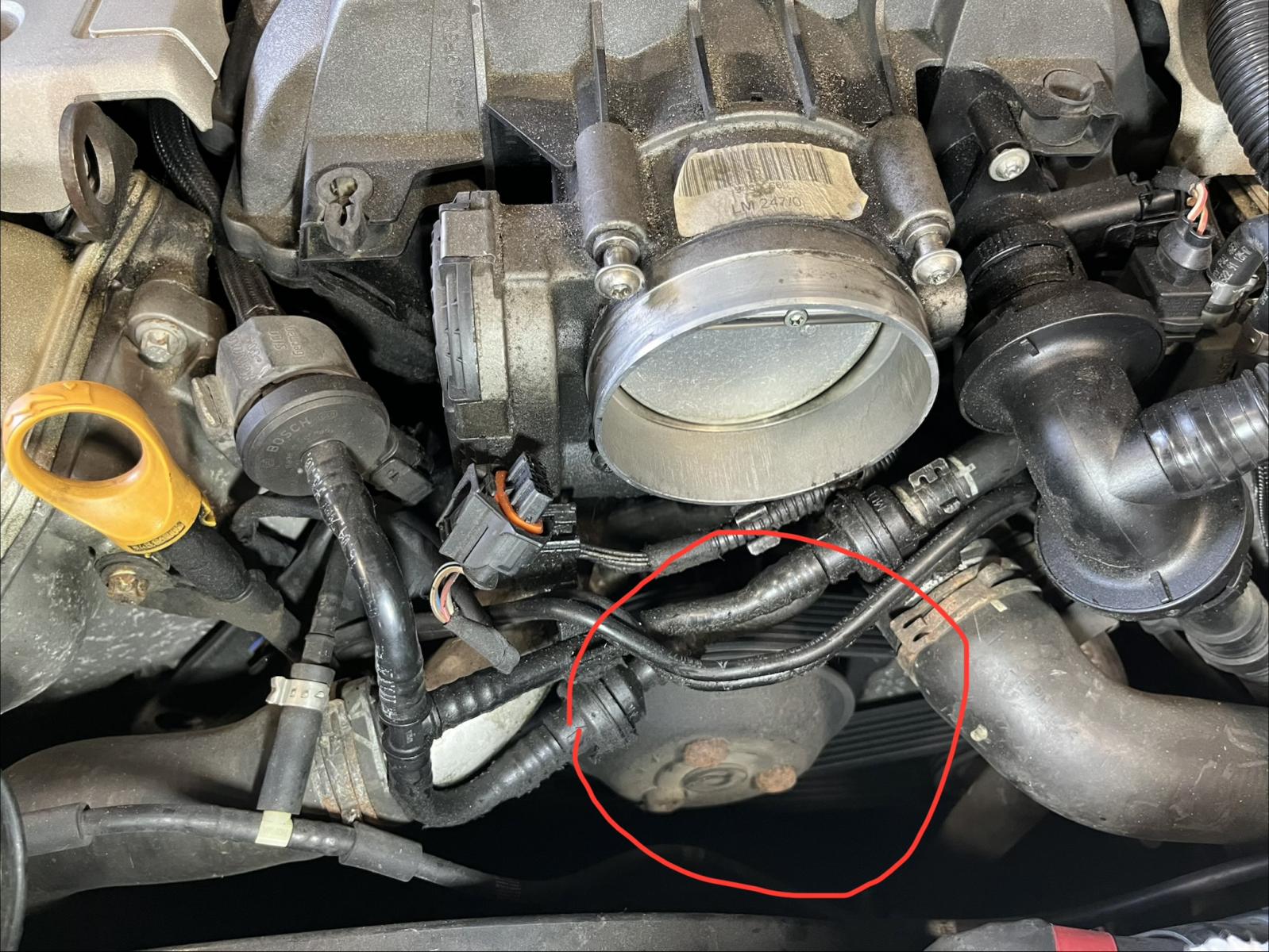

Hello les amis,
Je viens de constater une « grosse » fuite de liquide de refroidissement.
Elle semble se situer à l’avant et au centre.
Ayant le kit pour tester, je tente une mise en pression depuis le vase d’expansion mais impossible de mettre le circuit en pression. Ou n’ai-je pas la bonne méthode ?
Je vois des traces de liquide entre la jonction de cette poulie et le moteur ?
Une idée ? :??:
Merci pour votre aide
Difficile de montrer et voir quelque chose…

Re: Fuite liquide de refroidissement
Messagepar ddada » Ven 1 Mai 2026, 11:41
Ce ne serait pas la poulie de la pompe à eau, fuite sur l'axe ou le joint :bye:

Messagepar gghenri4 » Ven 1 Mai 2026, 12:22
En tout cas vu la photo le positionnement de ta pompe de mise sous pression est tout à fait correct. Il est recommandé de le faire moteur froid avec une pression de 1 à 1.2 bar maxi. Je pense que c'est ce que tu as fait.
Sinon OK avec ddada : pompe à eau, joint de pompe est le diagnostic le plus cohérent par rapport à ce que tu as décrit (impossible de tenir la pression + traces derrière la poulie).

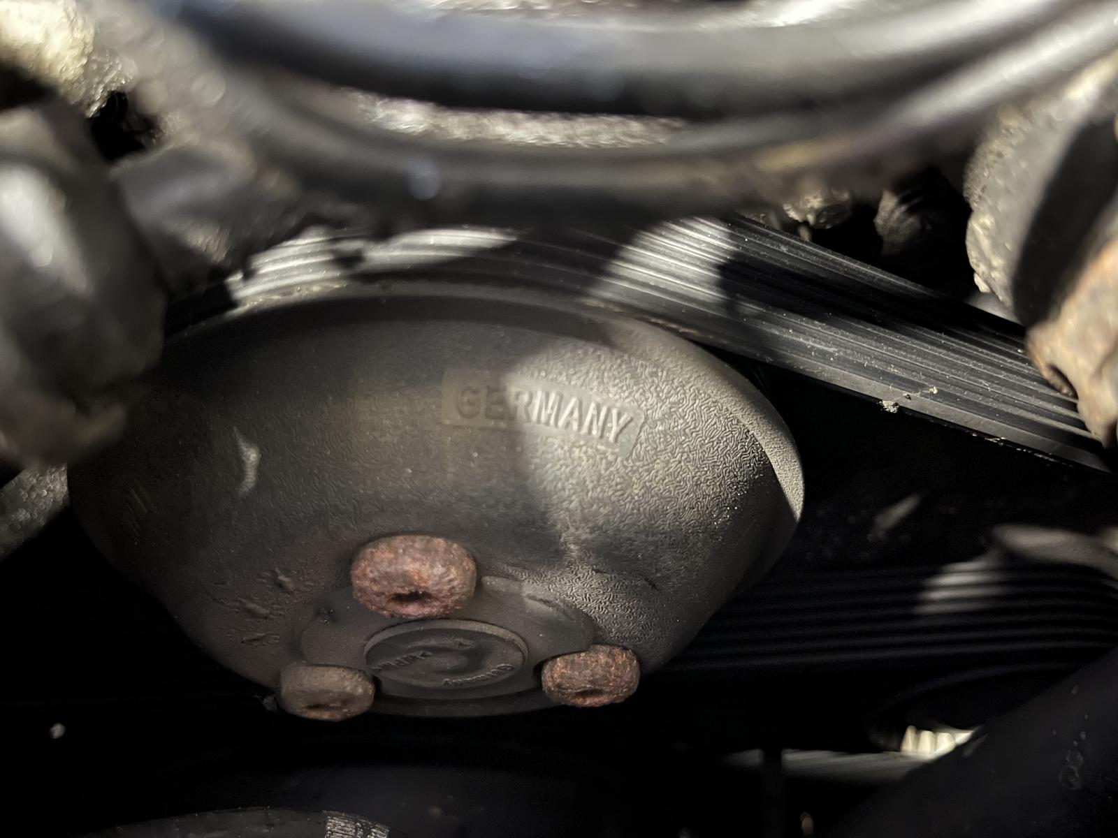

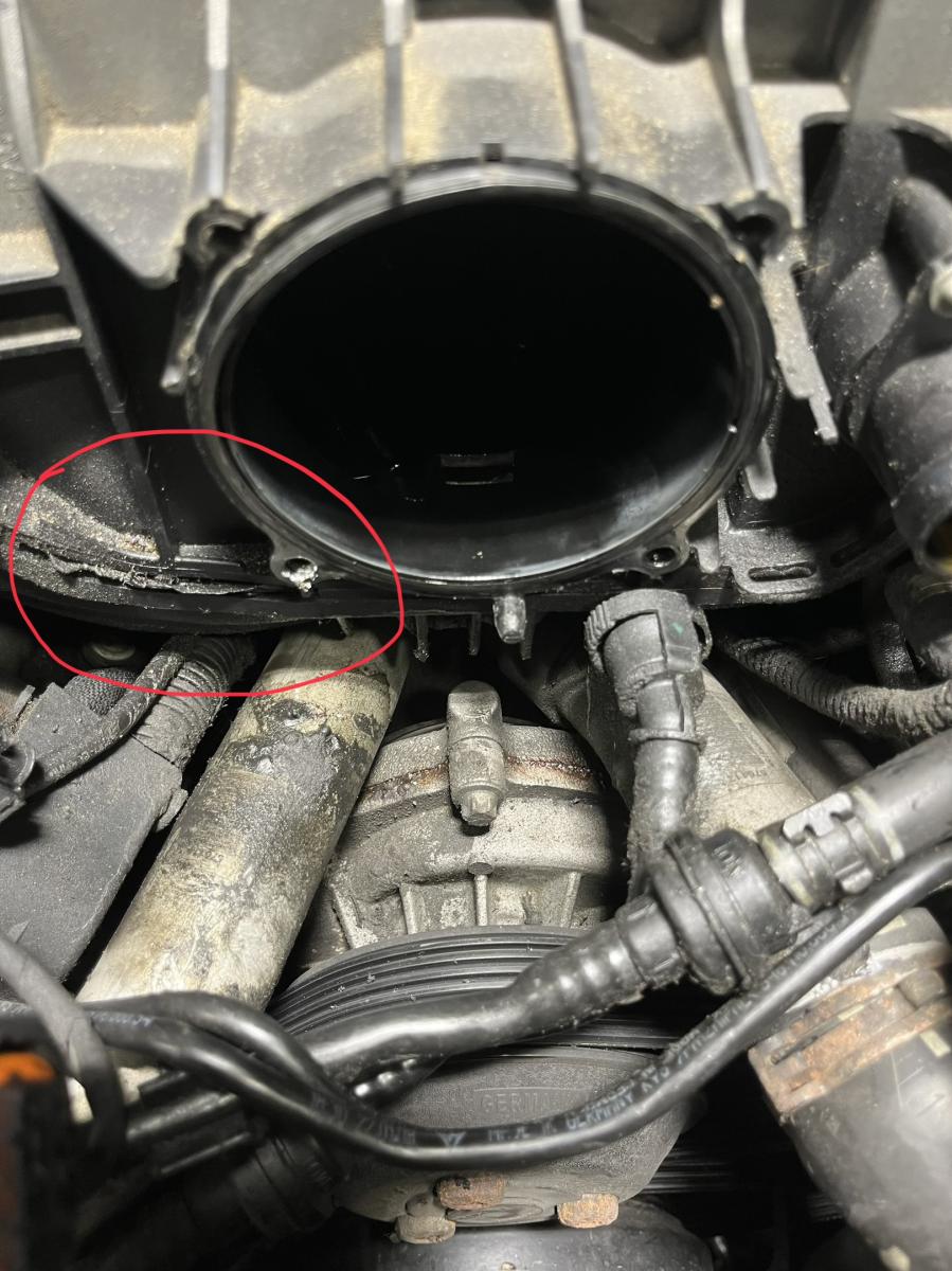

Messagepar Planetegoa » Dim 17 Mai 2026, 18:38
Hello les amis,
Je pense avoir localisé la fuite au niveau du bloc où est cette poulie.
Serait-ce la poulie de la pompe à eau ? Et donc le joint a changer…
Est-ce compliqué à démonter et y a-t-il un risque ?

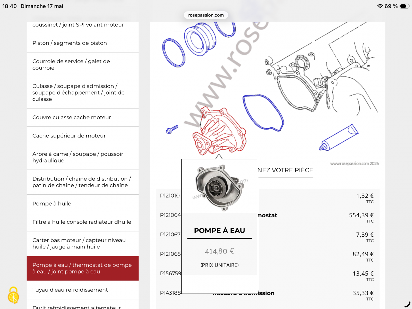

Messagepar Planetegoa » Dim 17 Mai 2026, 19:15
Je me réponds à moi-même :lol:
J’ai trouvé un tutoriel d’Engi. et Jet que je remercient. :master:
Lien

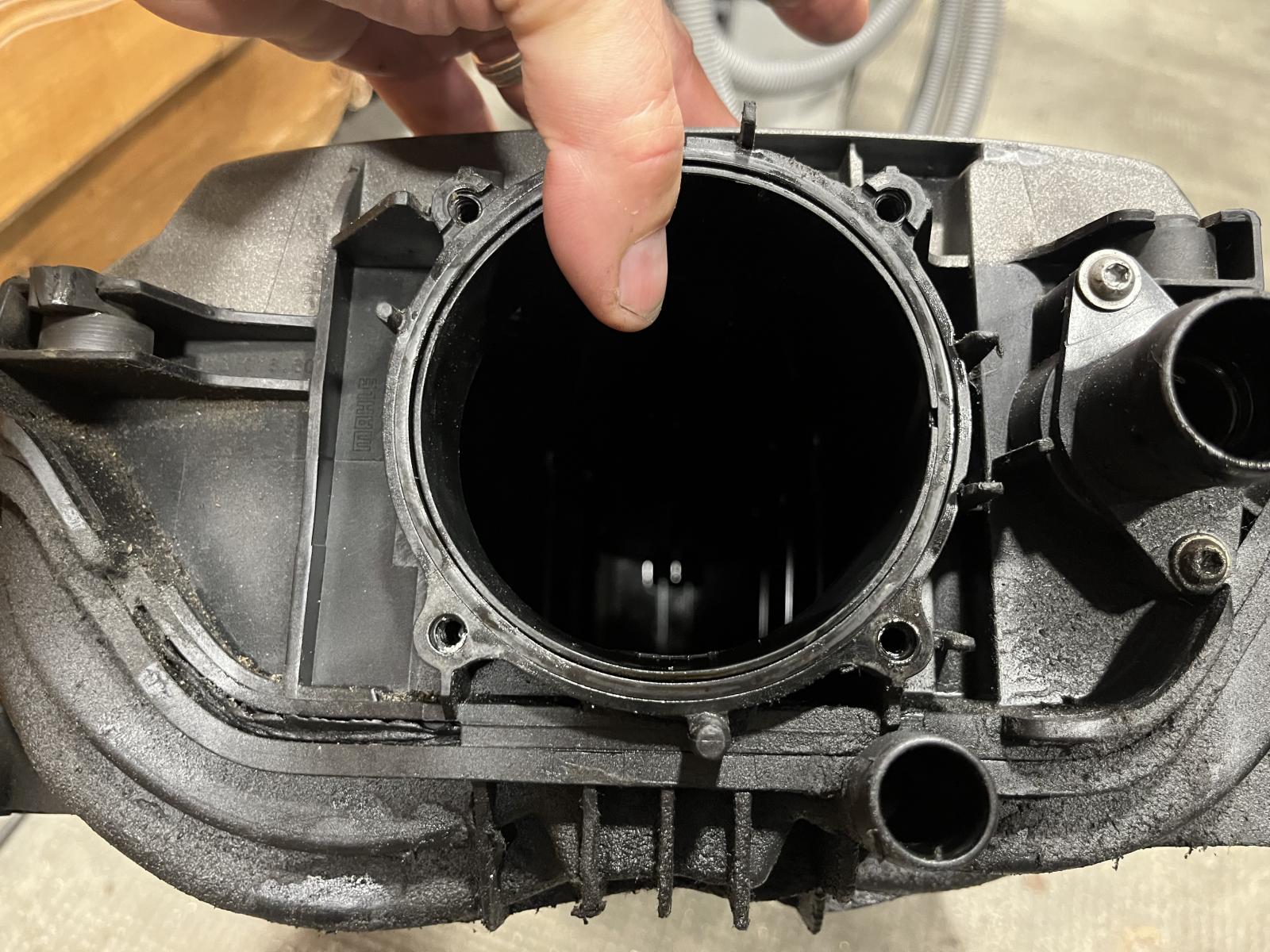

Messagepar Planetegoa » Dim 17 Mai 2026, 21:38
Bon ça se complique. :oops: :cry2:

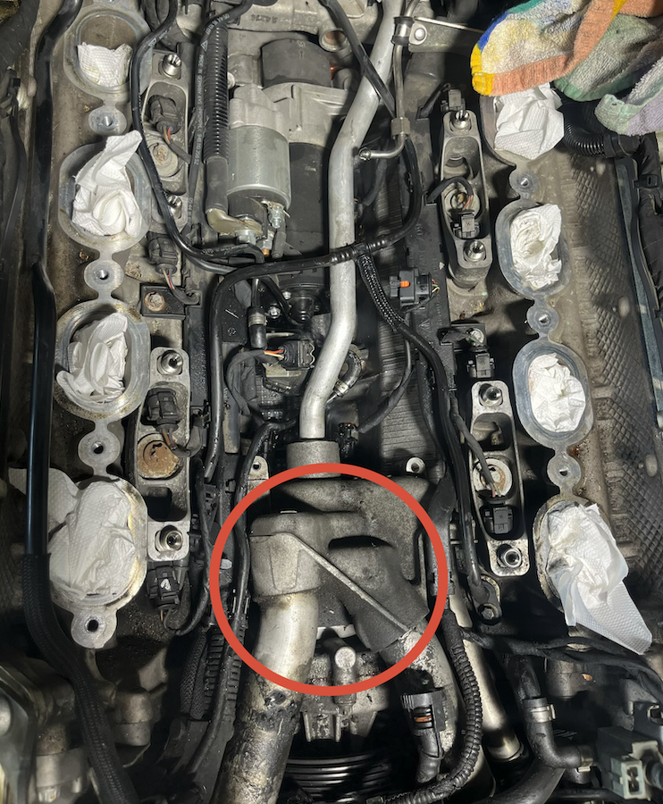

- Première observation : présence anormale de gras (huile) et apparence anormale de cette pièce dont je n’ai pas le nom.
A gauche semble fondu contrairement à droite
Et présence de ldr malgré la durite alu… :??:

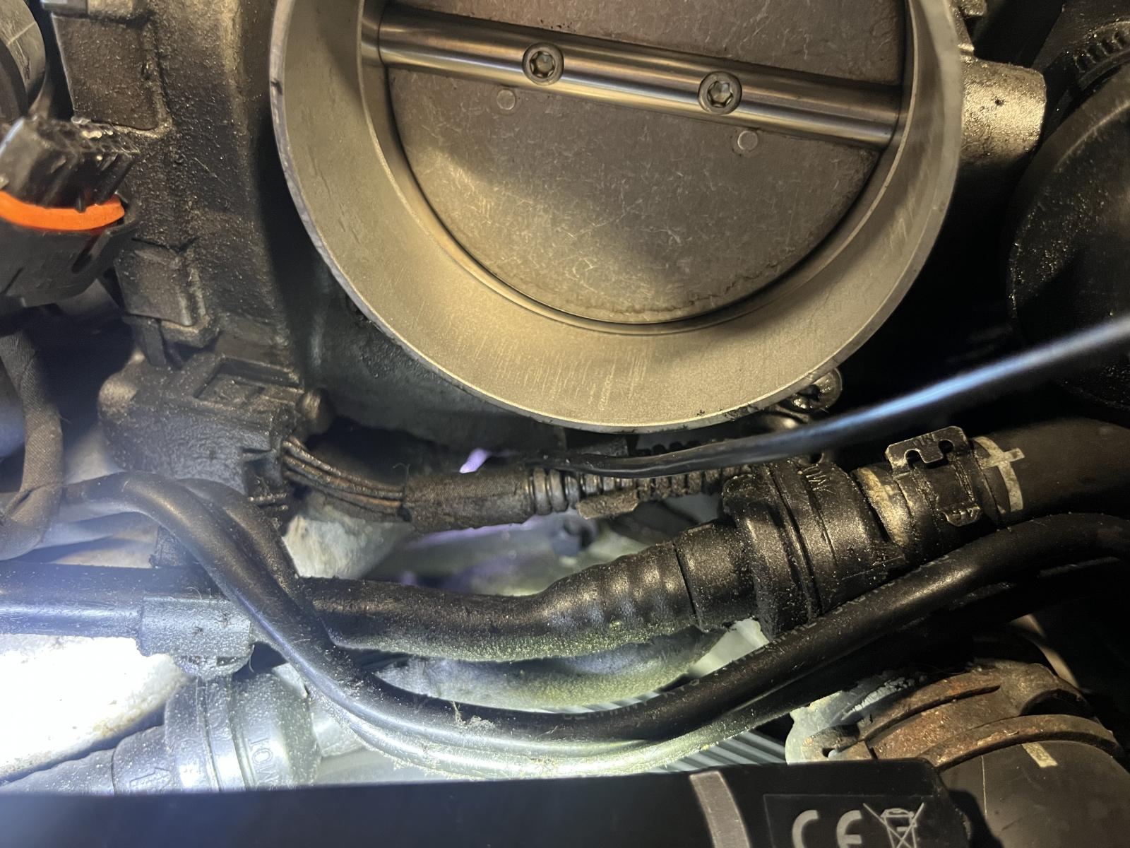

Messagepar fredturbo » Lun 18 Mai 2026, 16:26
Il vas te falloir vérifié toutes les durite du V de la partis gauche apparemment vue tes photos .
Tu as bien une fuite après je sais que certain kit de durite alu était vendu sans le joins torique le tien serait il hs ?
le mal aimer mais temps apprécié par leur utilisateurs
(205 rally/205GTi/309 gti16v/R5 Alpine turbo/super 5 gt turbo/golf gti 1/2/golf VR6/R5 gt turbo/S3 8y/ rs4 B7/rs6 C5/civic Type R FK2/ leon cupra 300)
fredturbo
Messages: 27
Enregistré le: 8/04/26
Cayenne: v8S

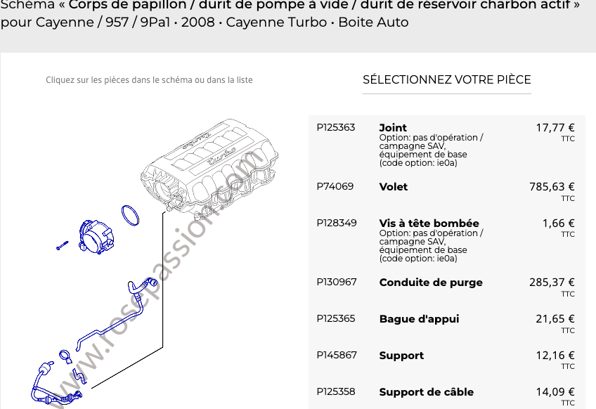

Messagepar fredturbo » Lun 18 Mai 2026, 16:37

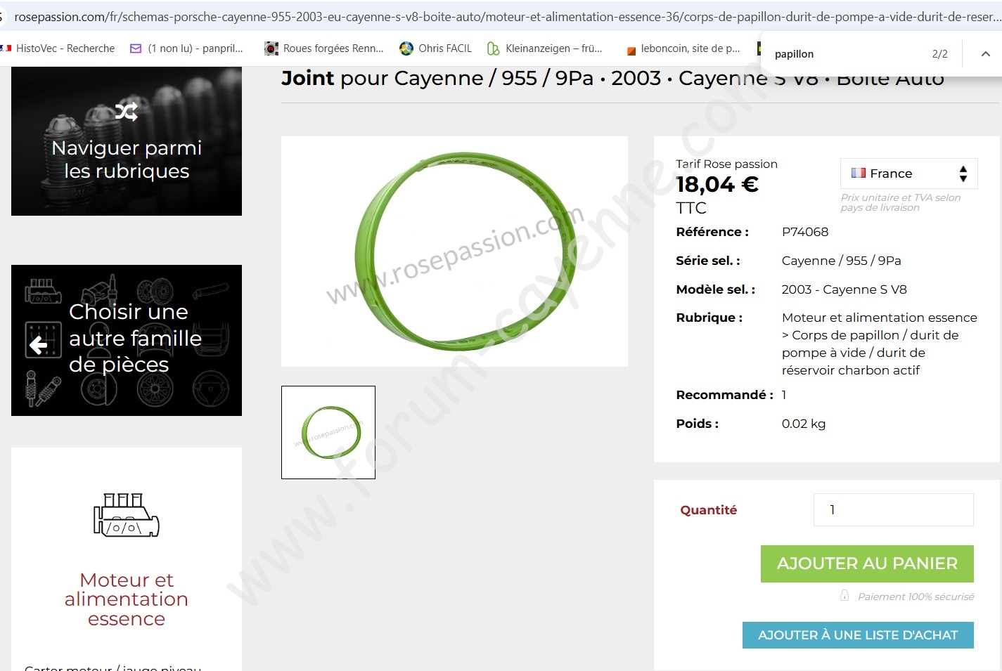

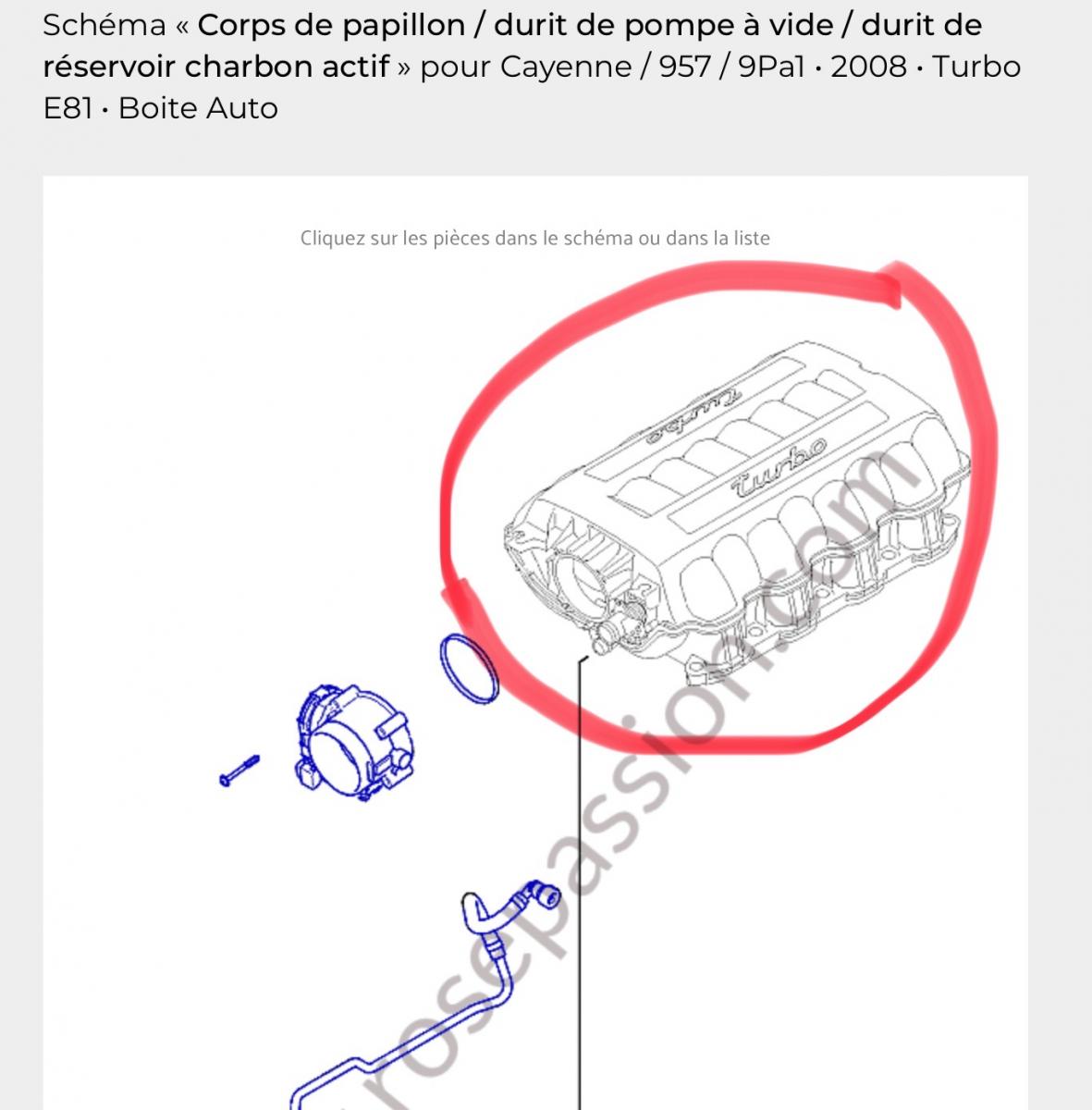

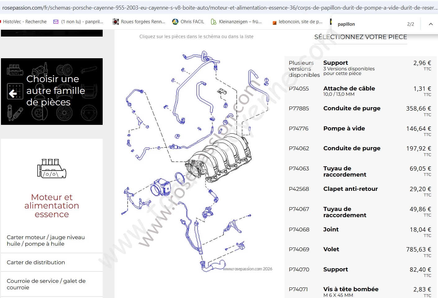

Sur ta premiére photo ont voie beaucoup de gras au dessus et en dessous du papillon ton joint de papillon ne serait pas hs ?
pour ta fuite de LDR je sais que certain kit de durite alu etait vendu sans le joins torique est ce que le tien ne serais pas aussi hs ?

Messagepar ddada » Lun 18 Mai 2026, 17:47
Va falloir rincer tout ça à l'eau pour éviter que le liquide coule jusqu'au joint spie de sortie de boite et de celui qui est derrière le convertisseur côté moteur et les bouffes, sinon, fuite d'huile assurée :bye:

Messagepar Planetegoa » Lun 18 Mai 2026, 19:41
Merci pour vos réponses et conseils.
Pour la fuite de ldr :
Je vais vider le ldr et j’ai une machine à fumée pour détecter les fuites.
Ca me permettra, j’espère, de trouver la fuite sans y aller au petit bonheur la chance.

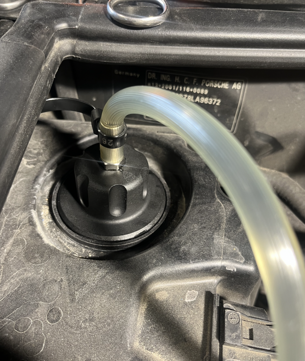

Messagepar engineman » Lun 18 Mai 2026, 23:06
Pour le collecteur d'admission ca semble être de l'huile.
Rien d'anormal pour moi a ce niveau.
Pour la fuite de lr la seul solution fiable est de mettre le circuit sous pression (1b-1,5b) par le bouchon du vase d'expansion.
Il faut sacrifier un bouchon pour mettre une valve et un coup de compresseur.
Laisse le liquide, tu le verra sortir .

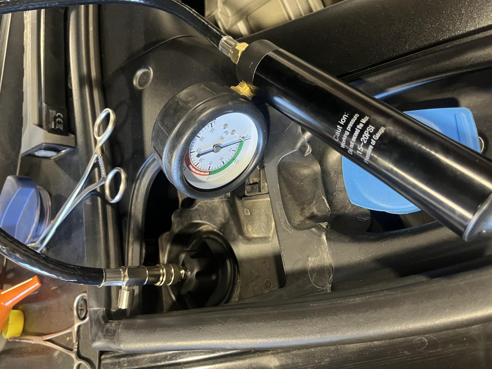

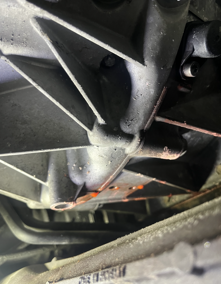

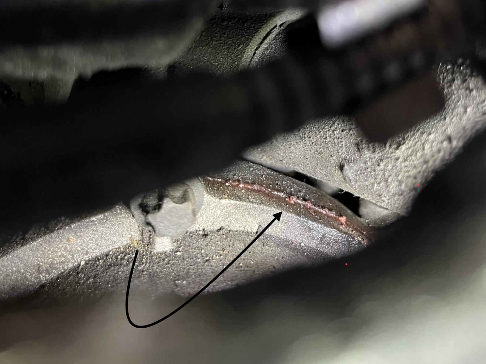

Messagepar Planetegoa » Mar 19 Mai 2026, 10:41
J'ai donc utilisé le bouchon du kit de test de pression manuel, mis le compresseur à 1,5 bar et voici ce que je vois :
- suintement au niveau du joint de la pompe à eau
- goutelette sous l'auto :etrange:
- pas de liquide dans le V moteur, ce qui est étonnant. :??:
Vos avis sont les bienvenus... :idea:
Mais cela semble se compliquer.
Messagepar Tazer » Mar 19 Mai 2026, 11:46
Joint de pompe à eau hs effectivement.
En général quand ça fuit à la pompe à eau le remplacement de cette pompe par du neuf est conseillé, du moins sur un moteur classique.
Messagepar ddada » Mar 19 Mai 2026, 13:30
Il y a peut être une fuite dans le v moteur mais que moteur chaud à cause de la dilatation :etrange: :bye:

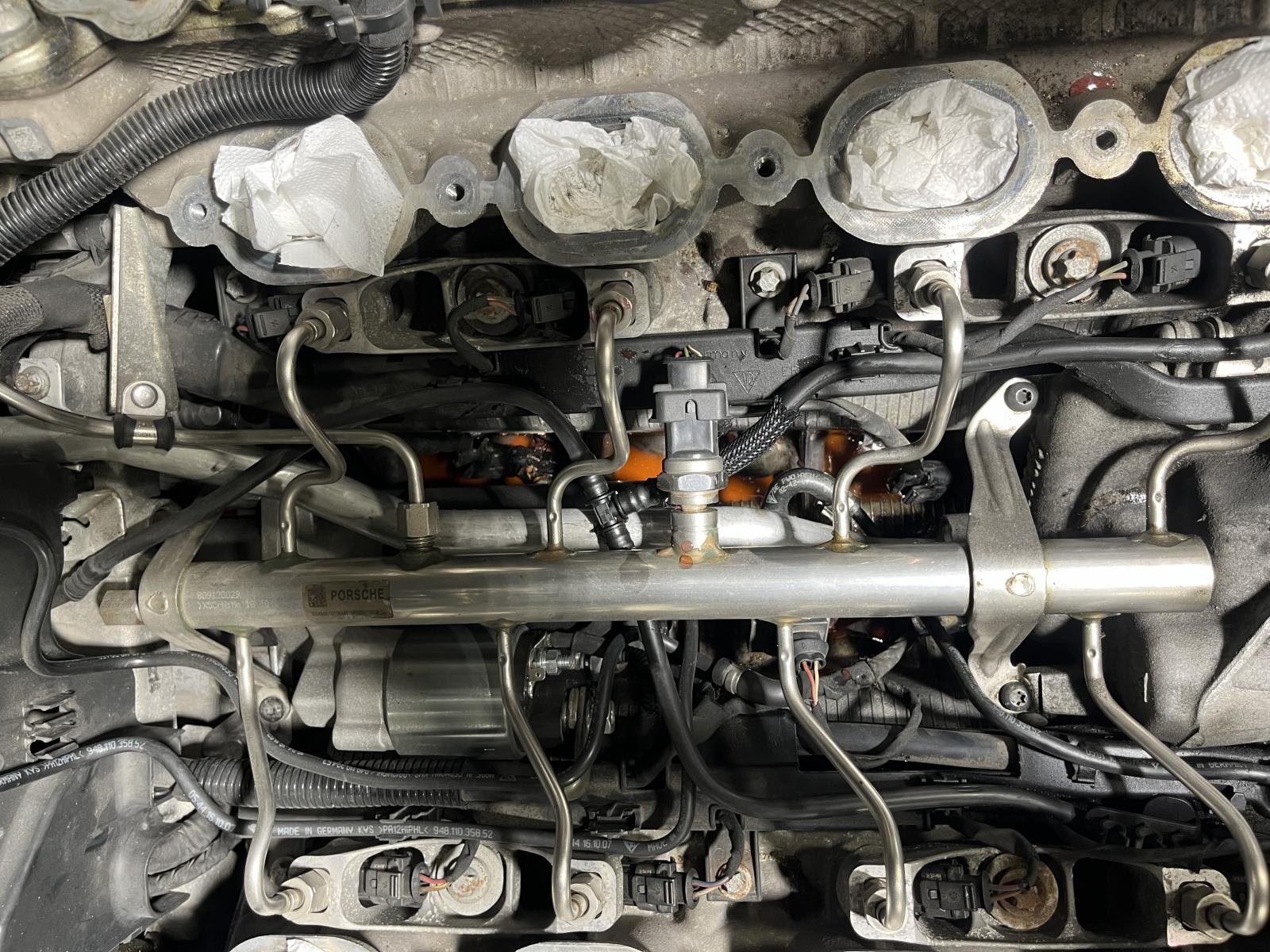

Messagepar engineman » Mar 19 Mai 2026, 15:06
Demonte l'injection pour y voir plus clair.
Messages: 5091

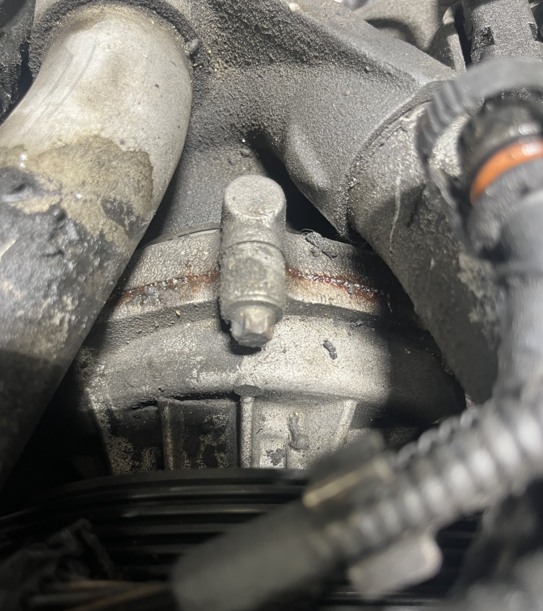

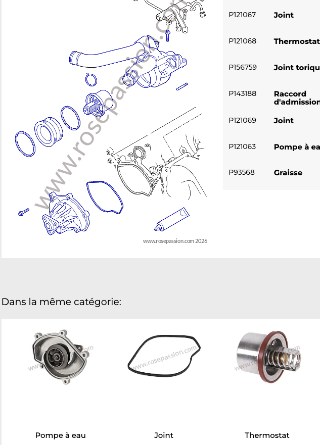

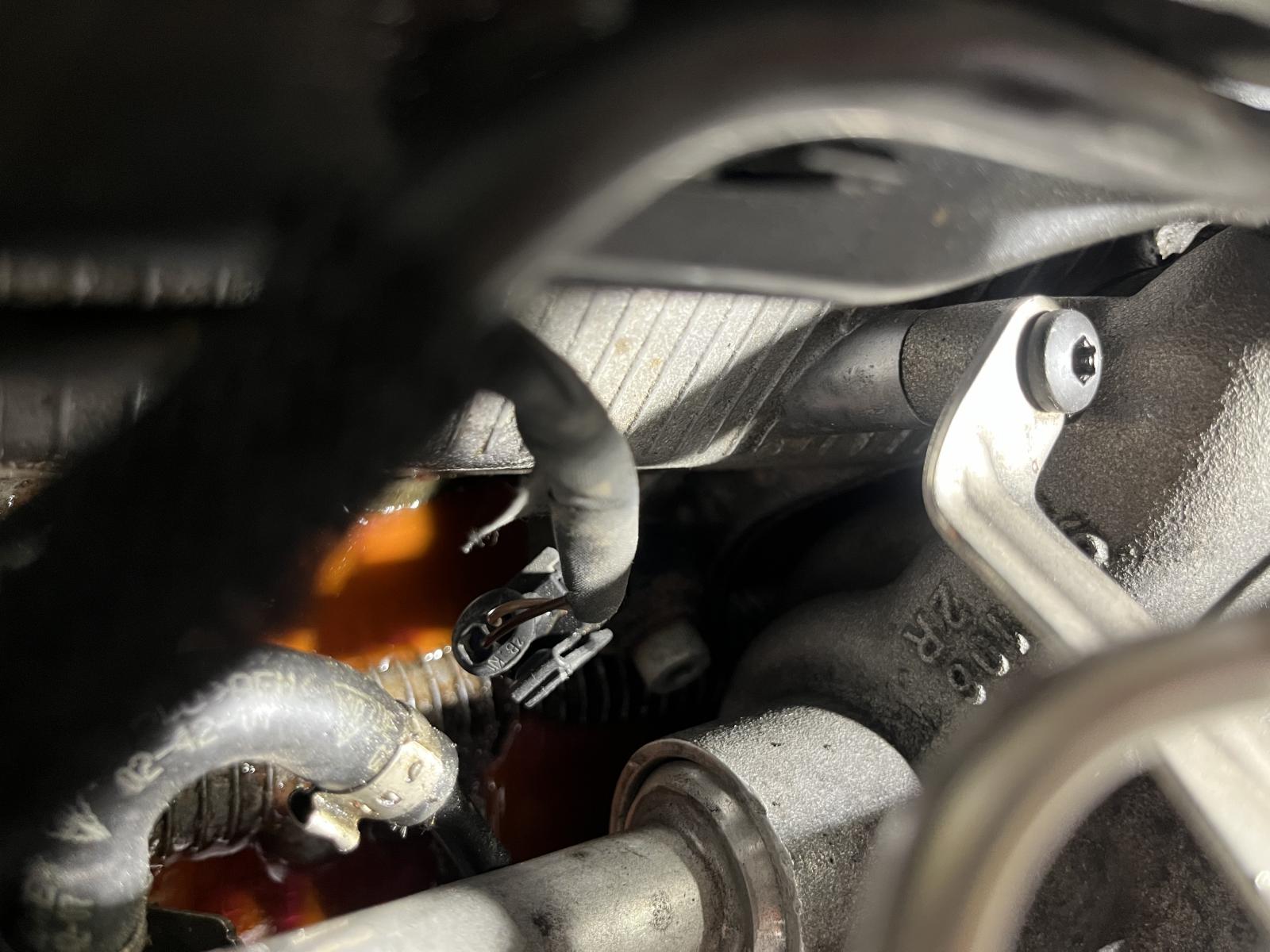

Messagepar Planetegoa » Mar 19 Mai 2026, 17:50
Merci Engi du conseil, effectivement on y voit un peu mieux.
J'ai refais le teste avec le compresseur et grace à l'endoscope souple ai pu voir d'ou vient la fuite.
Ca ne vient pas de la durite alu, mais plus en avant sous le boitier de thermostat.
Je vais démonter la pompe à eau, la bride...
Engi :master: et as tous pour votre disponibilité.
Je vais aussi changer le joint du volet papillon.
Je reviens vers vous après démontage...

Messagepar engineman » Mar 19 Mai 2026, 18:15
Tu a donc un problème au niveau de la bride (joint ?)
Messages: 5091
Messagepar engineman » Mar 19 Mai 2026, 18:28
Et méfie toi aussi des joints sur les petits tuyaux coudé.
Messages: 5091
Messagepar mma144 » Mar 19 Mai 2026, 19:20
Fuite concernant, éventuellement, toutes les pompes à eau, le joint "Cyclam".
Ce dernier peut fuir selon divers critères.
Voir si cette pompe à eau possède un orifice de fuite. En général sous l'avant du corps de pompe. Lorsque la fuite est "collectée" par cet orifice, le LR est diffusé par la rive intérieure de la poulie e pompe à eau et rend difficile la localisation.
Donc obligation d'utiliser un endoscope pour visionner cet orifice. En général les traces autour de l'orifice sont révélatrices.
Le joint entre pompe et bloc peut présenter des traces, mais insuffisantes pour une perte de LR importante.
