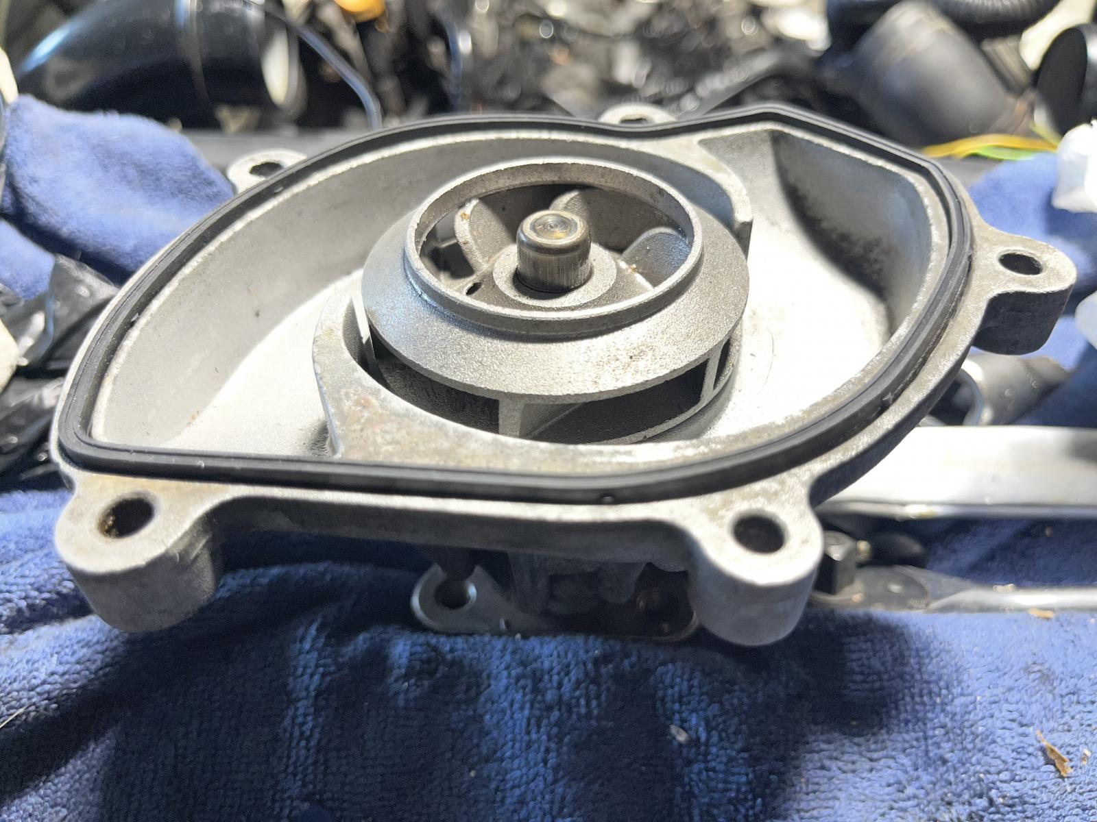

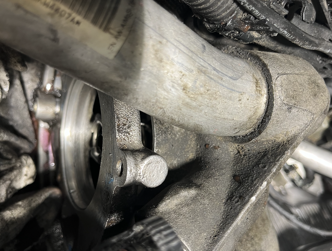

Voici la pompe démontée.
Le joint semble bien fatigué. On devine un passage de LDR de part et d’autre.
La question que je me pose est de savoir si je démonte la bride et le calorstat ?
Est-ce normal de voir du ldr sur le bord de la bride ?

Re: Fuite liquide de refroidissement
Messagepar engineman » Jeu 21 Mai 2026, 00:01
Change les joints de la bride.
C'est généralement d'ici que vient le Lr dans le V.

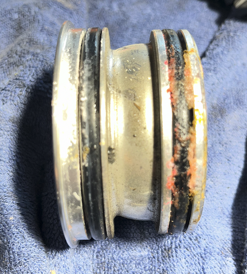

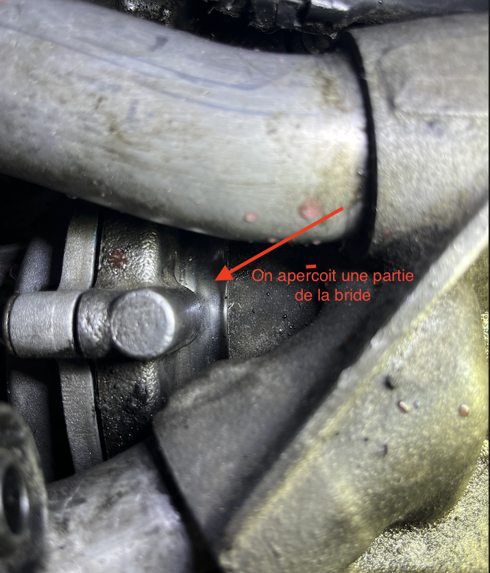

Messagepar Planetegoa » Jeu 21 Mai 2026, 16:38
Merci Engi du conseil.
Effectivement, j'avais oublié comment est emboitée la bride qui a une partie non couverte et directement communiquante dans le V-Moteur.
Concernant le joint, La photo parle d'elle-même...
Joints commandés.
Bride retirée

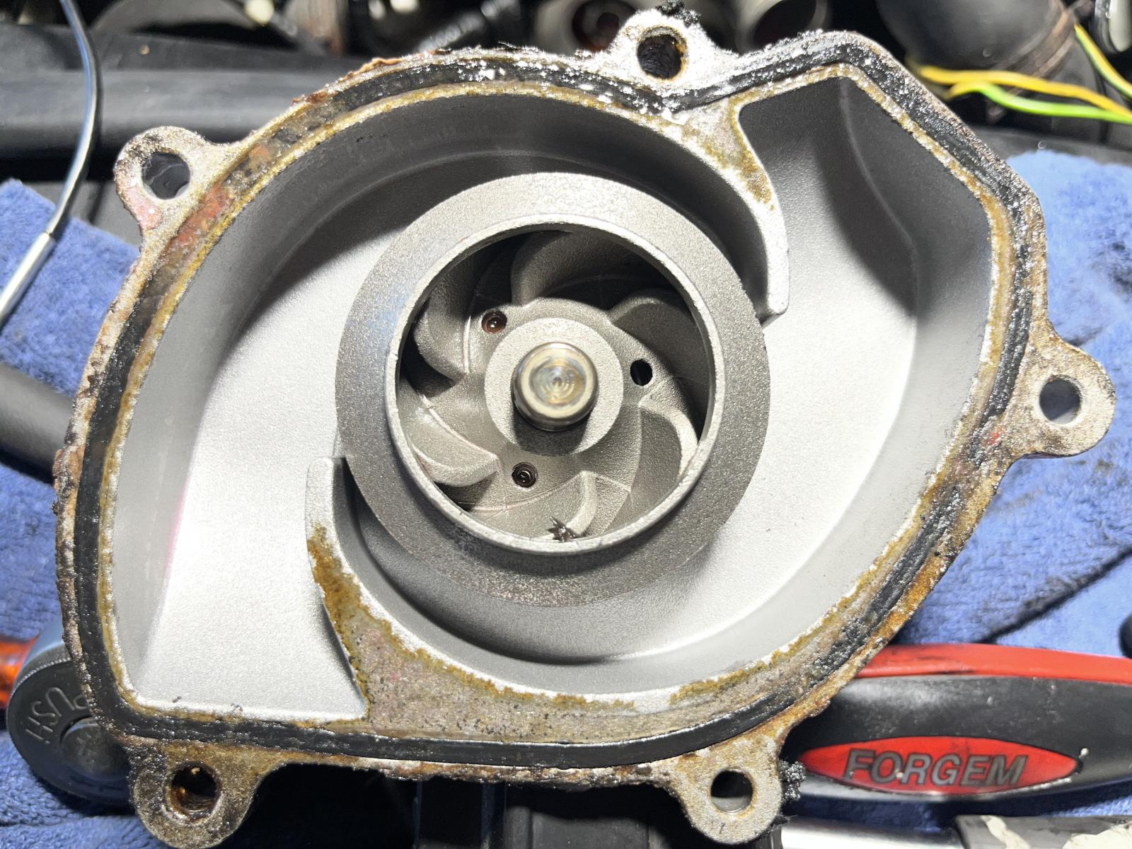

bon , fuit toujours.

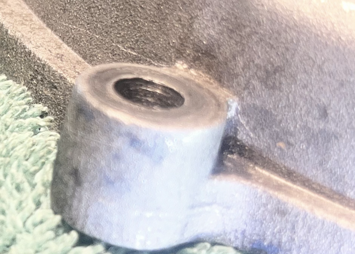

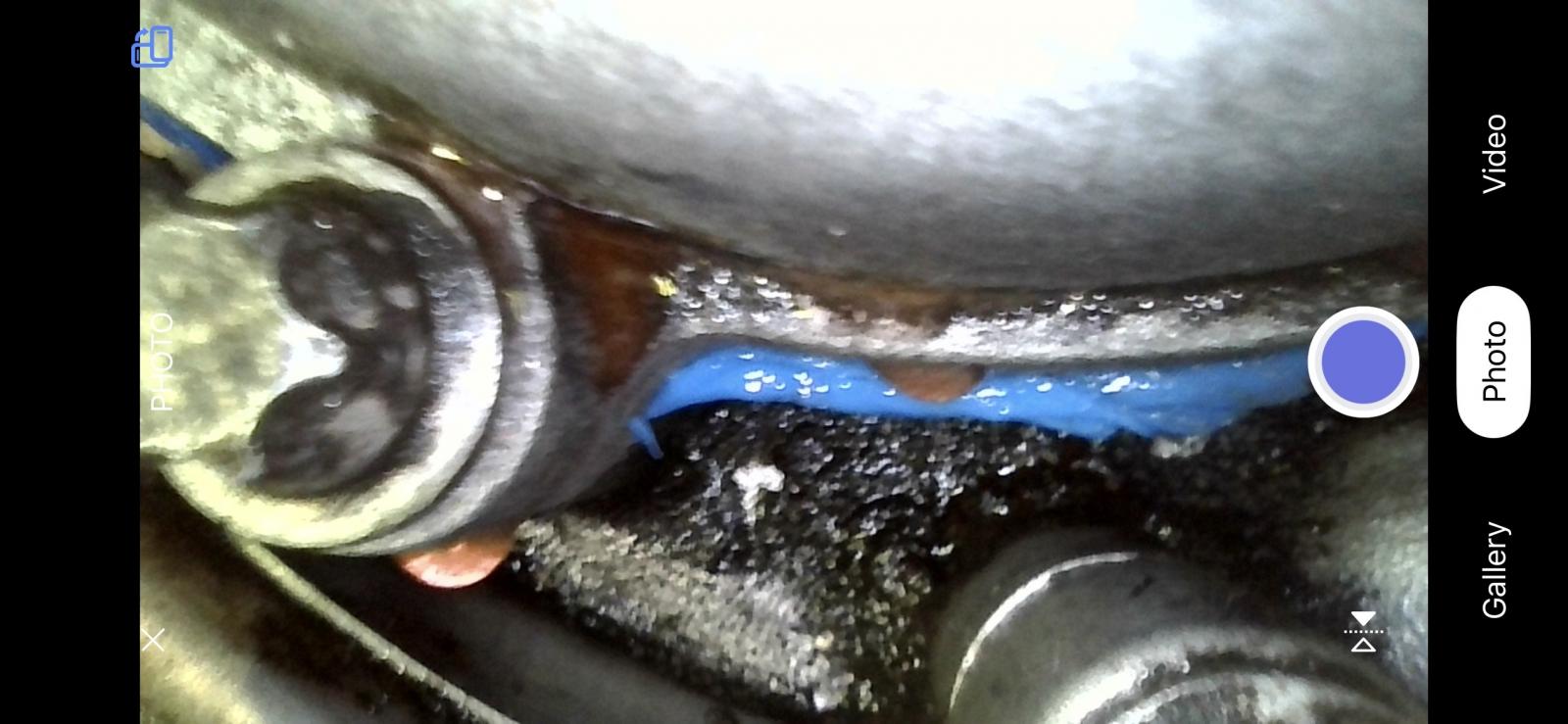

je sors mon endoscope, remets en pression et vois que la fuite ne semble pas venir de la jonction de la pompe, mais au niveau de la pompe elle-même.
Démontage, nettoyage et loupes pour constater effectivement que le coprs de la pompe a une micro-fissure.
Selon mes observations :
- Je pense avoir mal repositionner le boitier papillon il y a fort longtemps, dans les crochets du bas., ce qui pourrait expliquer l'importance de gras qui a couler sur le corps de la pompe et l'aurait fragilisé du fait de la chaleur... :??:
Ou rien à voir et défaut de fabrication (commandé à l'époque chez Rosepassion). Elle a fait 60'000KM.
Bref rien de pire que de ne pas trouver une panne et là elle est facile à réparer. :roll:

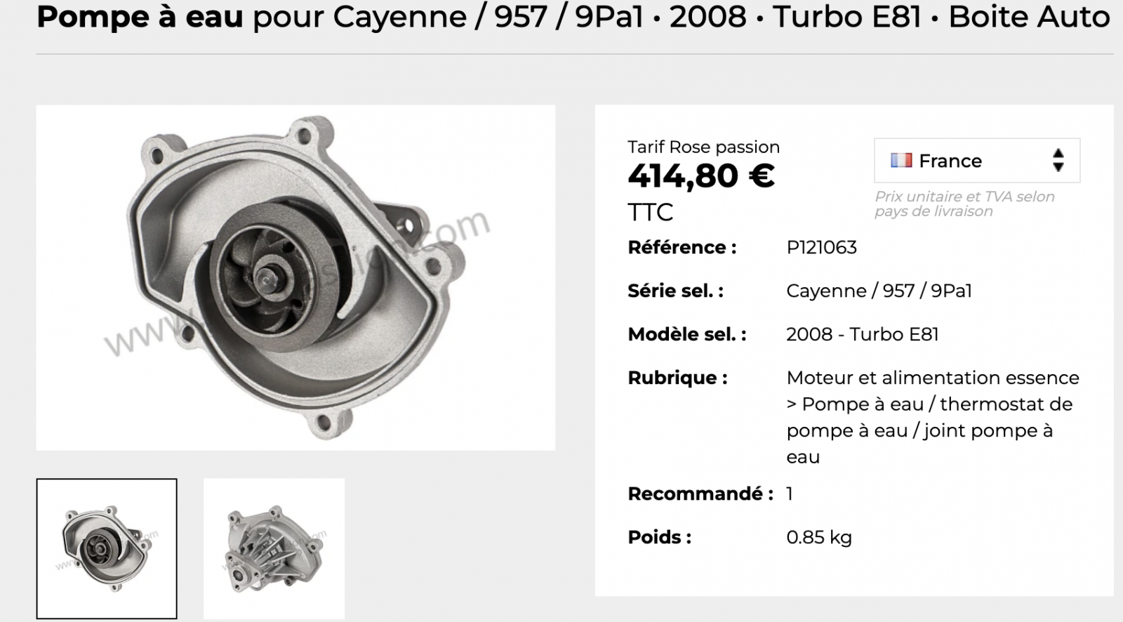

Messagepar Planetegoa » Jeu 28 Mai 2026, 10:45

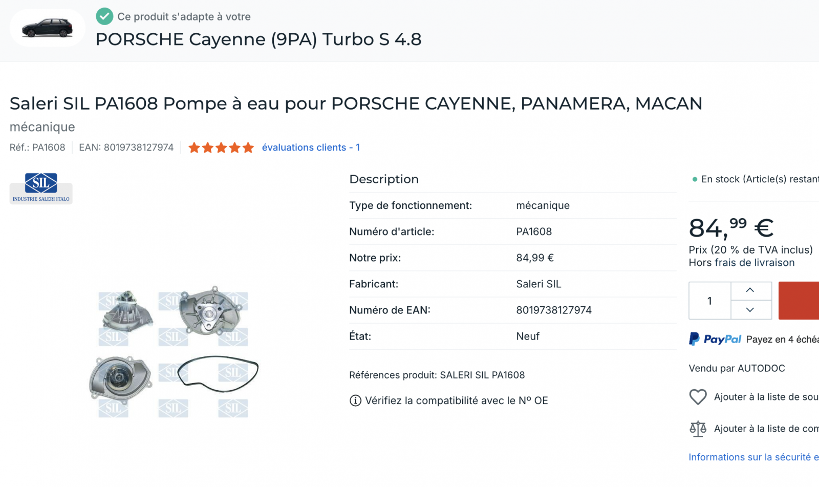

Après comparaison, sans hésiter, j'ai commandé chez Autodoc...
ROSEPASSION
AUTODOC

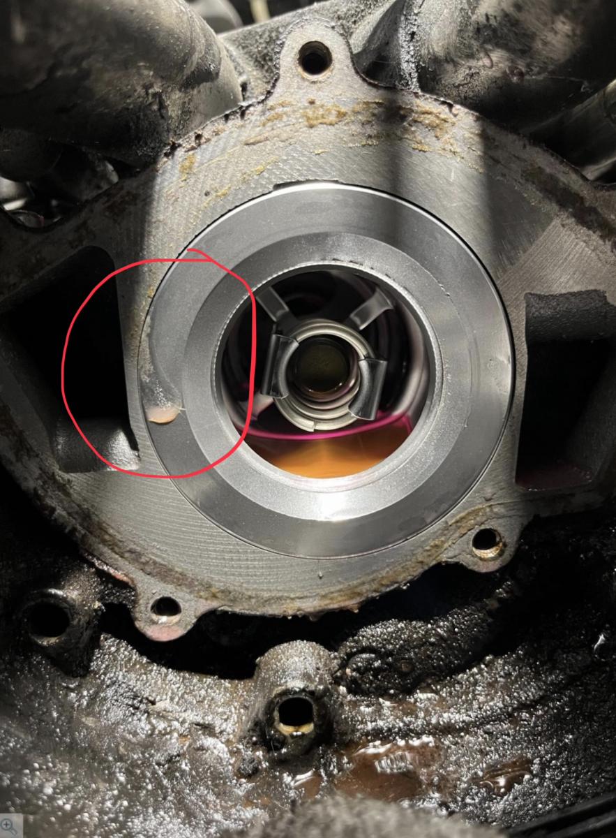

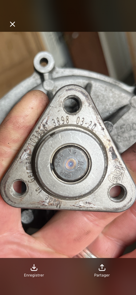

Messagepar mma144 » Jeu 28 Mai 2026, 16:24
mma144 a écrit:Fuite concernant, éventuellement, toutes les pompes à eau, le joint "Cyclam".
Ce dernier peut fuir selon divers critères.
Voir si cette pompe à eau possède un orifice de fuite. En général sous l'avant du corps de pompe. Lorsque la fuite est "collectée" par cet orifice, le LR est diffusé par la rive intérieure de la poulie e pompe à eau et rend difficile la localisation.
Donc obligation d'utiliser un endoscope pour visionner cet orifice. En général les traces autour de l'orifice sont révélatrices.
Le joint entre pompe et bloc peut présenter des traces, mais insuffisantes pour une perte de LR importante.
Joint Cyclam…
Sur l’une des photos, on voit très bien l’orifice dont je parlais…
Cet orifice est destiné à épargner le roulement de la pompe lors de micro-fuites.

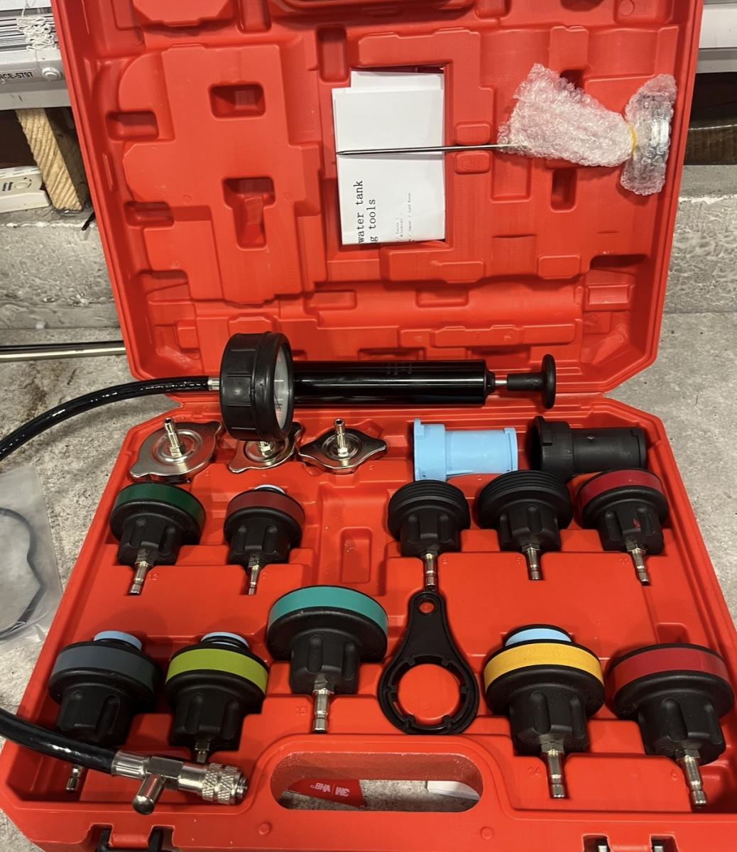

Test de pression avec le kit qui va bien.
Et enfin réparation terminée. :win:
Messagepar engineman » Mar 2 Juin 2026, 21:42
Souvent ca fissure à côté d'une patte à cause d'un mauvais serrage.
Messages: 5091
Messagepar gghenri4 » Mer 3 Juin 2026, 09:24
En complément de la précision d'"engineman" je serais tenté d'écrire : même si cela reste rare, une pompe à eau peut se fissurer à cause du vieillissement (véhicule de 2007) et des chocs thermiques qu’elle subit en travaillant sous haute température et pression.
