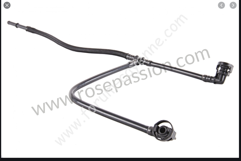

Messagepar sweek33 » Jeu 5 Mar 2020, 10:52
Salut,
Personnellement j'ai déjà eu cette durite
qui as tendance à cuire et qui se fend.
Cela m'est arrivé 2 fois, et la fuite était minime au début et s'est très vite aggravée.
Elle se situe juste en dessous des collecteurs d'admission, si tu as 2h de ton temps je te conseille d'aller y jeter un coup d'oeil. Il y a plein de tuto dont un d'engineman qui t'indiquera la marche à suivre pour y accéder.
Et tu pourras jeter un oeil au vase plus clairement après avoir démonté quelques trucs :)

Messagepar dunke1958 » Jeu 5 Mar 2020, 16:59
Salut,
Comme dit sweek33, tu dois vérifier les durites qui se trouvent en dessous des collecteurs d'admission et le tube répartiteur.
Est-ce que ces durites ont été changées par un Kit de mise à niveau du tuyau de liquide de refroidissement en aluminium ?

Messagepar dunke1958 » Dim 8 Mar 2020, 21:56
Djer,
Vérifie le tube répartiteur en forme de banane à l'arrière du moteur. Quand il lâche , on le remplace, par un avec filetage .
