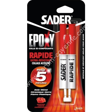

Ce que je fait pour ce type de problème.
Un coup de soufflette.
Je mets le capteur 45 min au four à 60 degrés (pour enlevé l’éventuelle humidité).
Ensuite je bouche les fissures avec de la résine epoxy rapide.

C'est le capteur d’accélération droit qui est défaillant, je vais alors procéder à la première solution faire comme vous avez dit, le mettre dans le four et ensuite mettre le produit, si cela ne fonctionne pas j’en achèterais un d’occasion sur eBay (il y en a plein comme vous avez dit aux alentours de 30€ suffit juste d’en trouver un dans un état correct tout de même).
