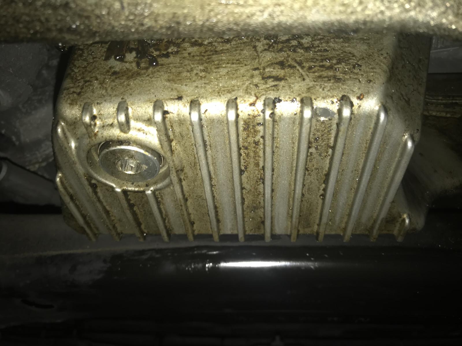

Fuite 2

Messagepar Alex777 » Ven 27 Déc 2019, 17:51
Fuite 2
Fuite 2

Messagepar filou27 » Ven 27 Déc 2019, 19:56
Tu as 2 fuites
- petit carter d'huile
- carter de distribution
C'est souvent sur les v8 4.8.

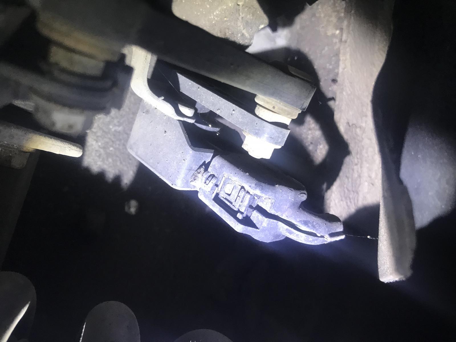

Je viens d’aller voir j’ai vu quelquechose qui est cassé mais je ne sais pas si c’est le capteur d’accélération...
Je mets une photo ...

Fuite Cayenne gts
Messagepar Alex777 » Jeu 2 Jan 2020, 22:02
Capteur
Capteur "peut être cassé"
Je ne sais pas si c’est le capteur d’accélération
Alex777

Il se situe juste derrière la roue côté gauche (conducteur)
À côté des amortisseurs

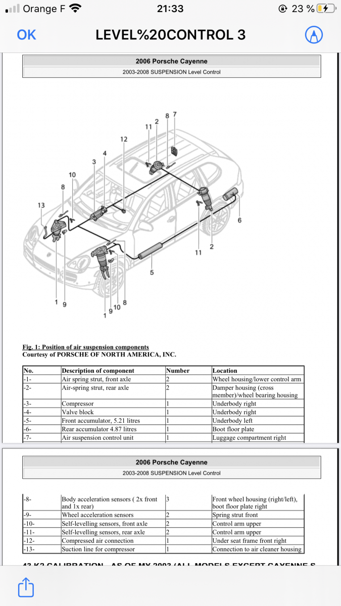

J’ai trouvé ce schéma sur le forum qui va m’aider pour trouver les capteurs d’accélération ...

si il n y a pas de ressort sur les amortisseurs tu a la suspension pneumatique .
le capteur en photo est un capteur de hauteur.

Messagepar Tazer » Ven 3 Jan 2020, 11:33
Moky a écrit:J'ai eu ce message aléatoirement pendant longtemps sur mon V8 S, principalement quand il faisait froid.
Après avoir épuisés toutes les pistes sur le PDCC, c'est le capteur de lacet gauche qui était en cause.
J'ai en ce moment exactement le même problème, quand il fait froid j'ai le défaut "système châssis défectueux" et puis il ne revient pas dès qu'il fait chaud.
Je vais me pencher sur ces capteurs, il y en a combien sur la voiture, deux à l'avant et un a l'arrière je crois ?
En tout cas merci Moky du tuyaux, c'est chiant ce défaut aléatoire. :bye:

Re: Fuite Cayenne gts
Messagepar Alex777 » Ven 3 Jan 2020, 12:27
Oui tout à fait ils correspondent je crois au chiffre 8 sur le schéma
Je vais me pencher dessus demain et voir si visuellement il y en a un qui a l’air d’être défectueux , moi aussi le défaut arrivais étais présent auand il faisais très froid mais maintenant il est toujours présent donc ça m’embête un peu je vais voir ça
Connaissez vous les référence car j’ai vu que à la fin il peut finir par À ou B , j’ai regardé sur des sites anglais ils disent que le B c’est pour l’arrière alors que d’autre disent le contraire

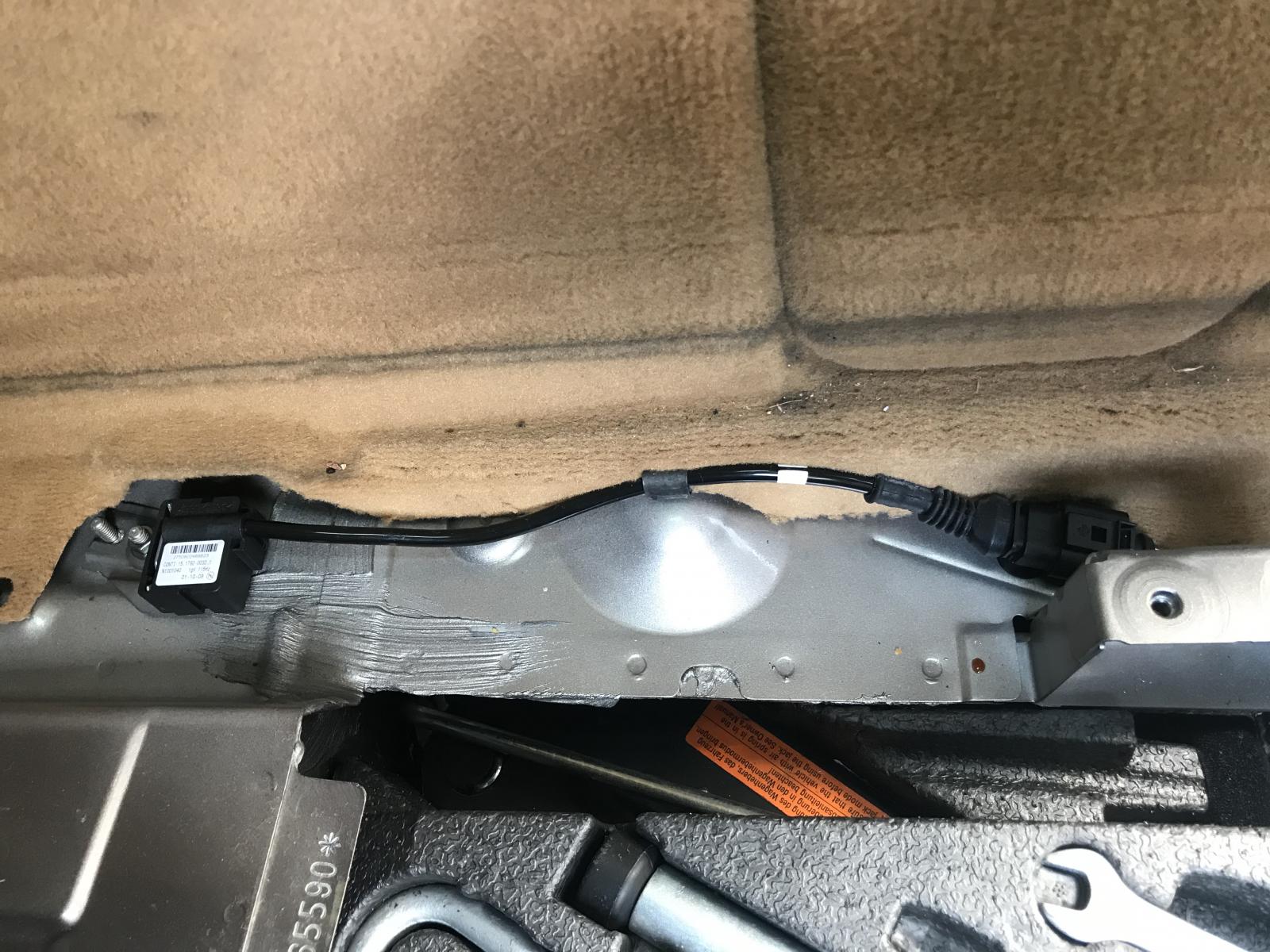

Fuite Cayenne gts
Messagepar Alex777 » Ven 3 Jan 2020, 13:37
Voilà à quoi ressemble le capteur d’accélération de l’arrière qui est situé à droite du coffre à droite de la galette.
Il m’a l’air intact visuellement.

L’Equipe de Modération
Par contre je pense que les 2 de l’avant sont en moins bon état.
Je regarde le reste demain.

Messagepar Tazer » Ven 3 Jan 2020, 23:45
Pour le test je n'en sais rien, par contre comme Engineman l'a dit ta photo du capteur avant est celle d'un capteur d'assiette, ce n'est pas celui d'accélération qui est plus haut près de la fixation haute de l'amorto.
Voilà la photo du bon capteur avant, il y a deux références, droite et gauche, à voir sur le capteur d'origine.
Et le capteur arrière, une seule référence.
Les références sont les mêmes pour tous les modèles et pour 955 ou 957.
Pour les prix, 251€ chez rose passion le capteur, même prix pour les 3.
On en trouve entre 35 et 50€ d'occasion sur EBay.
Le schéma de rose passion :
27 pièces périphériques dans le schéma « Système de réglage hauteur du véhicule / compresseur / sonde »
Cliquez sur les pièces dans le schéma ou dans la liste
Réf: P121840, P121841 et P121842.
https://www.rosepassion.com/fr/schemas- ... 901-121842 :bye:
