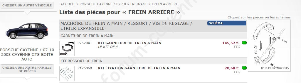

Au risque de dire une grosse bêtise, tant pis je me lance, le frein à main n'est pas à disque mais à mâchoires.
frein a main GTS.png (61.07 Kio) Vu 5275 fois

Max56 a écrit:Au risque de dire une grosse bêtise, tant pis je me lance, le frein à main n'est pas à disque mais à mâchoires.
Oui oui j'utilise pas des bon mot, c'est bien des mâchoires, je les ai vu, tout cramer, ça ressemble à ça!
Merci de cette precision, donc comment elle ont pu rester bloquer au niveau des 2 disques de frain, enfaite, j'ai vu qu'il y a une partie interieur du disque qui sert à ça, aux mâchoires de frein a main
Est ce que ça peut recommencer, si on ne change que ces mâchoires, sans changer tout le système de la manette (aujourd'hui le fonctionnement est OK, serrage/desserrage) et surtout qui a déjà eu ce problème?

Le frein à pied est un système de frein à tambour à l'intérieur du disque. Je visualise mal comment tu pourrais rayer le disque. Par contre un piston bloqué pourquoi pas.

Oui c'est à l'interieur du disque, que ça a tout rayé, donc chgt du disque complet
