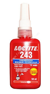

Messagepar Tazer » Sam 2 Mai 2020, 09:54
Pour le frein filet, voilà ce qu'il te faut: https://www.ebay.fr/itm/LOCTITE-243-RES ... 0694.m4598

Messagepar plongeur54 » Sam 2 Mai 2020, 10:17
Tazer a écrit:Pour le frein filet, voilà ce qu'il te faut: https://www.ebay.fr/itm/LOCTITE-243-RES ... 0694.m4598
Attention a ce prix la c'est de la copie :tequila
Le prix moyen pour flacon 50 Ml est de environ 40 euros en reference 243 Marque Loctite

Messagepar benjamin60 » Sam 2 Mai 2020, 10:27
Oui j'ai regardé sur Manomano et effectivement ça n'est pas le même prix.

Messagepar plongeur54 » Sam 2 Mai 2020, 10:29
Il existe des flacons de 5 ml marque Loctite qui coutent dans les 11 euros

Messagepar jetrider » Sam 2 Mai 2020, 10:47
N'achetez pas des copies, pour avoir fait l'essai au taf, c'est de la daube, en général avec des temps de séchage beaucoup plus long.
Lisez la notice de la loctite 377 et voyez comme elle résiste aux solvants, agents chimiques, même au liquide de frein...
Pas sûr qu'une copie vous donne tout ça.
Après il y a certainement d'autres bonnes marques, mais les copies, évitez quand même...
