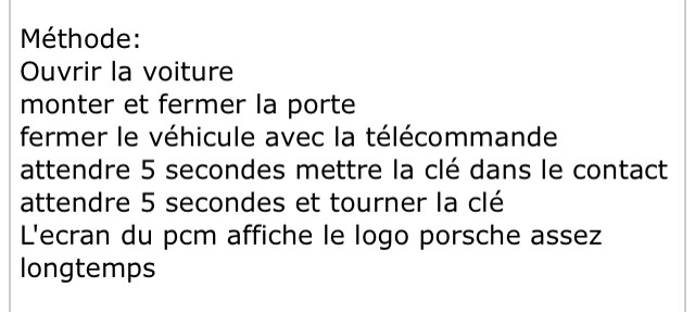

Je me suis trompé cette procédure c'est pour le PCM pour la boîte la procédure est ci dessous je l'ai fait ainsi que plusieurs autre membre ça marche pas de soucis et la différence est impressionnante

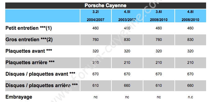

un exemple des tarifs Linéa (bon ya pas la BVA il faudra leur demander...) mais ca donne une idée vs un CP
PS: les *** signifient à partir de...
