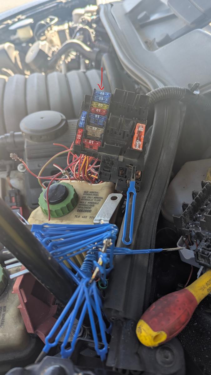

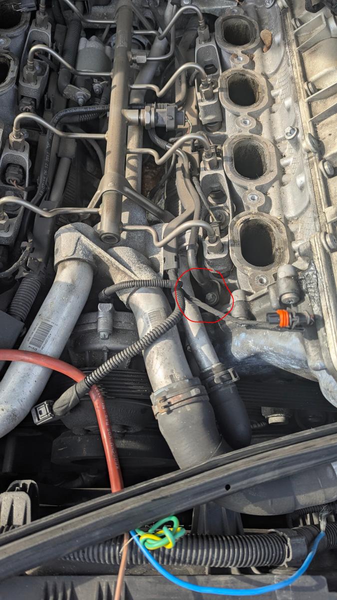

J'ai donc fait un recherche sous le capot pour essayer de trouver l'origine du problème...

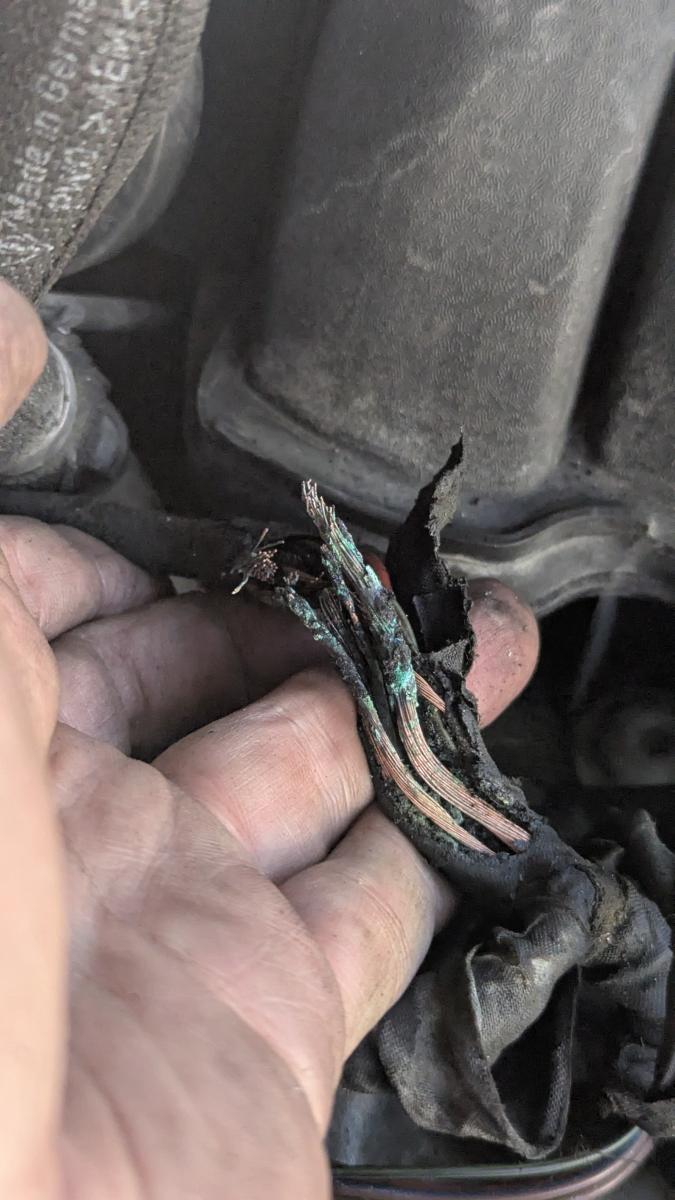

Et en démontant petit à petit, je l'ai trouvé...bien caché.

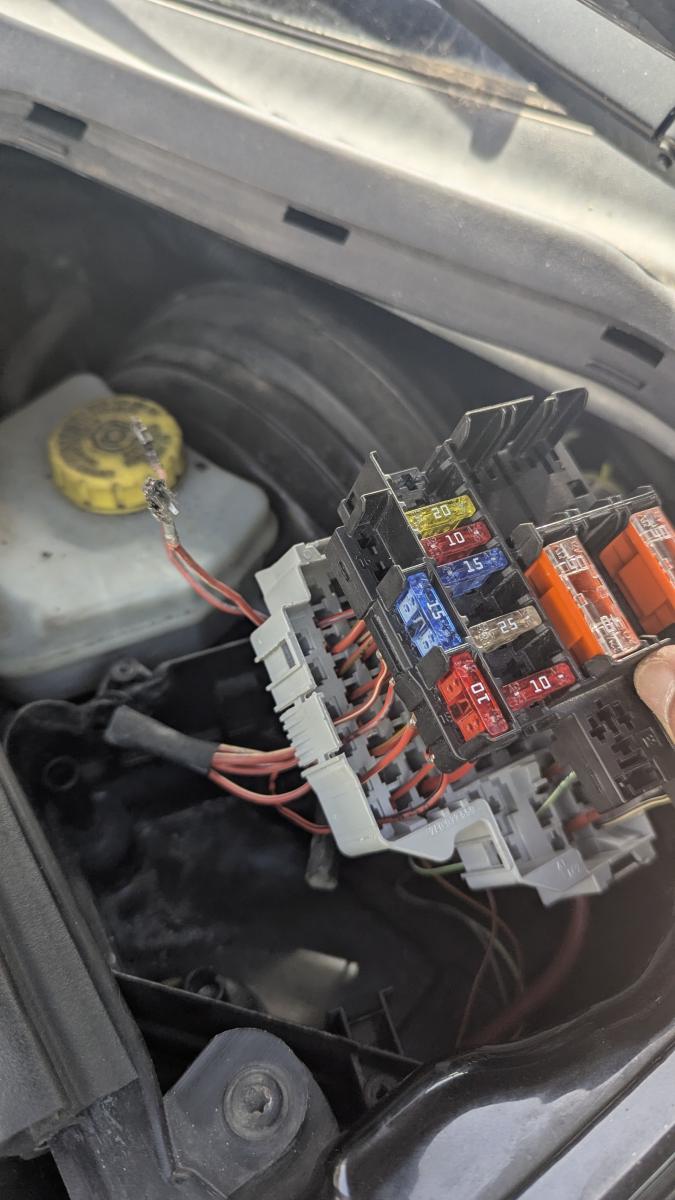

donc commande d'un nouveau porte fusible, démontage des fiches (j'ai coupé et remis des fiches sur les cables du fusible des bobines), puis repasser les cables à travers le support gris et remise en place dans le porte fusible.
La partie du porte fusible qui a "chauffé" au niveau du fusible des bobines.
Le fusible des bobines avec le bon ampérage !
J'ai trouvé un faisceau moteur complet d'occasion en très bon état. j'ai essayé de démonter le mien mais certaines prises sont inaccessibles et il faudrait sortir le moteur... J'ai donc coupé le faisceau abimé du banc 1 au niveau de la boite sur l'ancien et le nouveau.

Au vu de l'état du faisceau, je pense que tous les problèmes viennent d'un coup de tournevis qui a ripé et qui a du entamer le faisceau dans sa vie antérieure. Avec la chaleur, le plastique des fils se ramolli, laissant davantage apparaitre le cuivre. Au fur et à mesure, avec l'alternance du gel et des dilatations dues à la chaleur, le cuivre s'est dégarni, s'est oxydé, augmentant sa section et avec une chaleur plus importante (moteur + température extérieure), la dilatation étant un peu plus importante, les fils se touchaient ou bien ils étaient suffisamment proches pour provoquer un arc électrique qui faisait sauter le fusible. Toutes les fois où j'ai dû changer le fusible, j'étais dans le Var et je roulais ou je venais de rouler. Sauf lors de ma première panne où j'étais à Reims (celle où j'ai tout changé sans avoir vérifié le fusible ! ) et où je pense, c'est l'humidité et la condensation qui a fait contact entre les fils légèrement dénudés. Je me plante peut-être, mais je n'ai trouvé que ça comme explication.

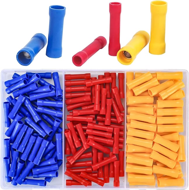

Ma "réparation" avec les connecteurs à sertir n'est pas top et peut-être y a t-il un mauvais contact entre les fils pour la bobine 1, ou le courant ou l'intensité ne sont pas suffisants (le fils +, le fil -, l'un des 2 fils qui, j'imagine, sert de contrôle et remontée d'info, ou les 4 ! )
J'ai utilisé ce que j'avais sous la main:
je vais donc tout re-démonter et refaire avec ces connecteurs, bien plus adaptés:

Messagepar fred69 » Mar 28 Oct 2025, 12:25
Oui vu les court-circuits, il est possible que les transistors de sortie des boitiers électronique aient pris un coup. Mais tu as des boites qui refont ça pour un prix correcte en générale. Sinon reste l'occasion mais il faudra probablement recoder des choses pour que ça fonctionne. D'ailleurs pour les experts du Cay, les boitiers ECU sont codés sur le 958 ?
Sinon je ne suis pas fan des connecteurs. Pour moi une bonne soudure avec gaine thermo, c'est aussi solide qu'un fil d'origine quand c'est bien fait.

Messagepar jetrider » Mar 28 Oct 2025, 14:02
J'aurai quand même plus confiance en soudure à l'étain et gaine thermo...
Messages: 4897
Re: La fin de l'aventure Cayenne
Messagepar Tazer » Mer 29 Oct 2025, 08:16
:plus1: avec Jet.
Soudure étain et gaine thermo, tous les pros font ça, c'est le mieux pour éviter les faux contacts.

Messagepar COYOTE51 » Jeu 30 Oct 2025, 09:34
Didier et Jet, vous avez raison. J'avais essayé de souder mais allongé sur le moteur et sans flux pour préparer les soudures, j'avais galéré et j'avais laissé tombé et fait au plus simple pour surtout voir si il redémarrait.
J'ai commandé ce qu'il faut pour refaire ça bien. :wink:
