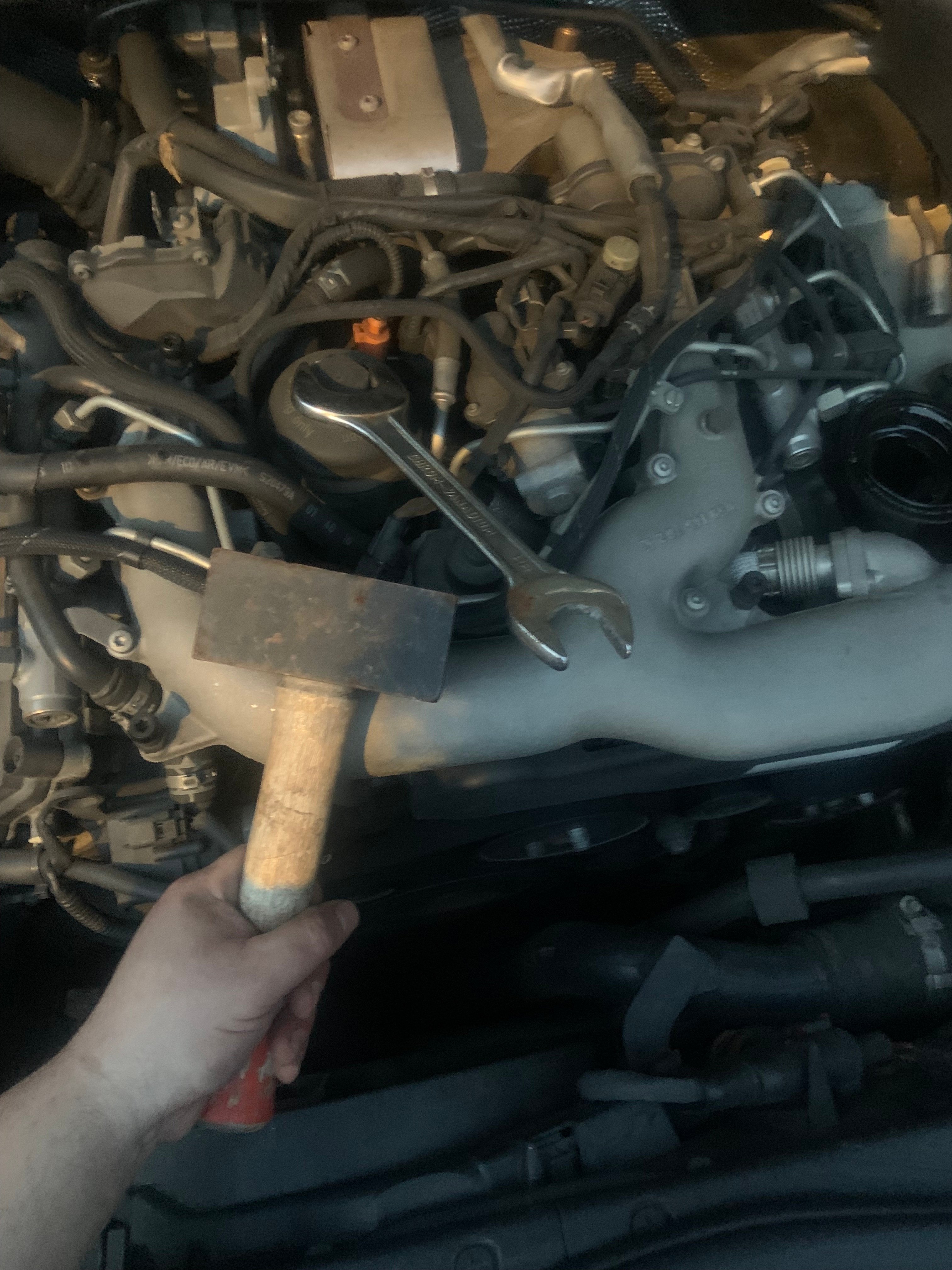

Je viens de faire une vidange (par aspiration, par le haut), par manque de temps et d'endroit ou le faire, du coup je préfère la faire ainsi plutôt que de ne pa la faire...)
En revanche, voulant changer le filtre à huile, je galère complètement à ouvrir le couvercle ou est le filtre à huile.
J'ai une clé plate de 32, mais elle patine dans le couvercle, et j'ai peur d'abimer le vase, qui est en plastique !
Est-ce que si j'achete une douille de 32 ça peut changer quelquechose ?
Ou y a t-il une technique particuliere dont je n'aurais pas connaissance ?

Ne jamais démonter le dessus de filtre à huile avec une clé plate !
Destruction du 6 pans.
Utiliser une douille 6 pans car parfois le dessus est difficile à dévisser.

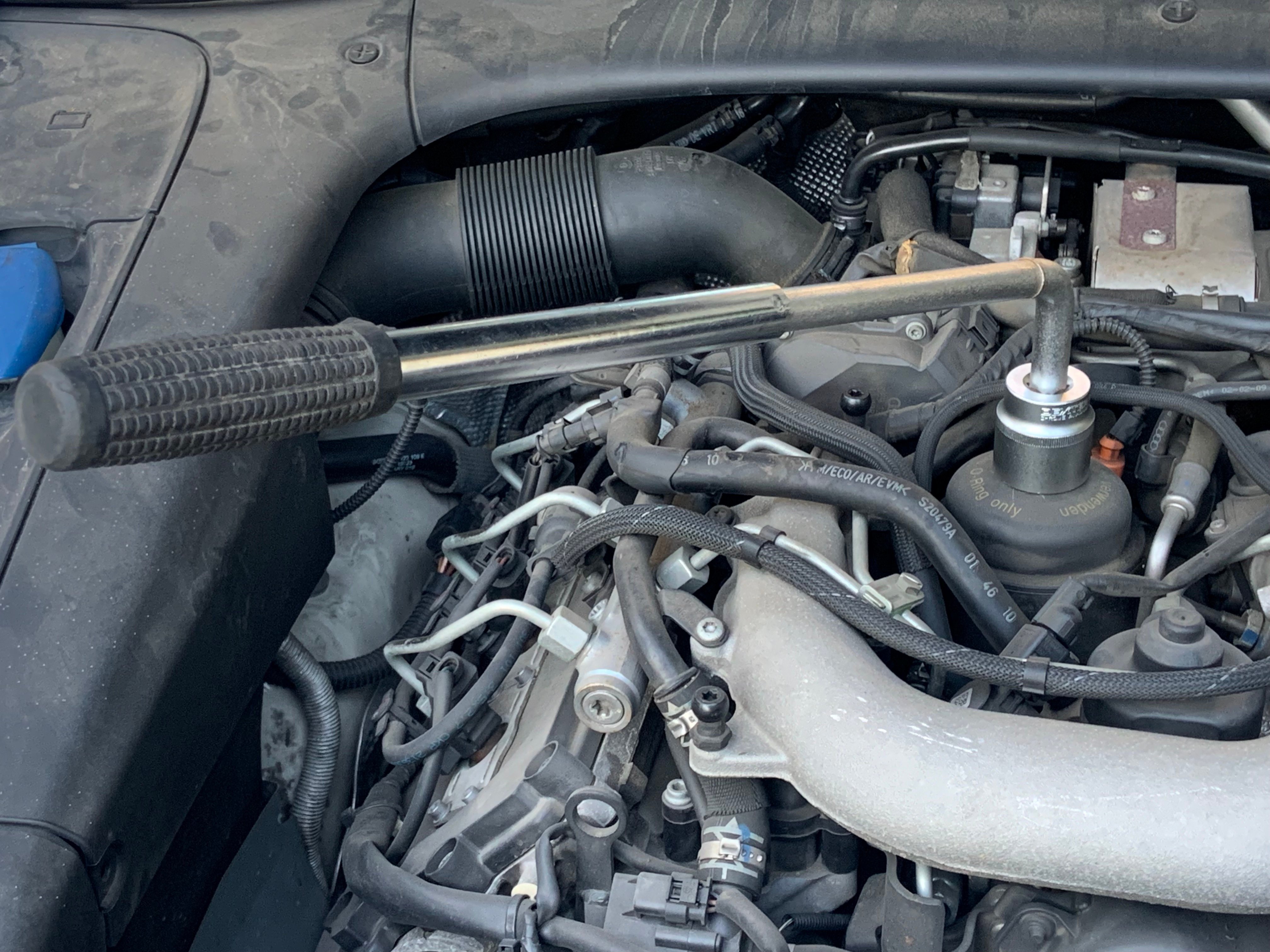

Bon bah j'ai reussi ! Un ptit tour chez Leroy Merlin pour acheter une douille de 32 et c'est réglé !
Elle etait bien collée ! Dois-je la resserer aussi fort ?!
Par contre... (désolé, je dois avoir deux mains gauches...) je ne suis pas parvenu à virer le filtre à l'intérieur.
J'ai vu sur le neuf qu'il y a un téton en bas, je peux faire levier avec un truc ou c'est trop fragile ? ou ptet faut il le faire tourner un peu tel un systeme à bayonnette ?)
Désolé pour la question débile, mais quite à ne pas etre pressé, je prefere demander plutot que de faire une bétise ;)

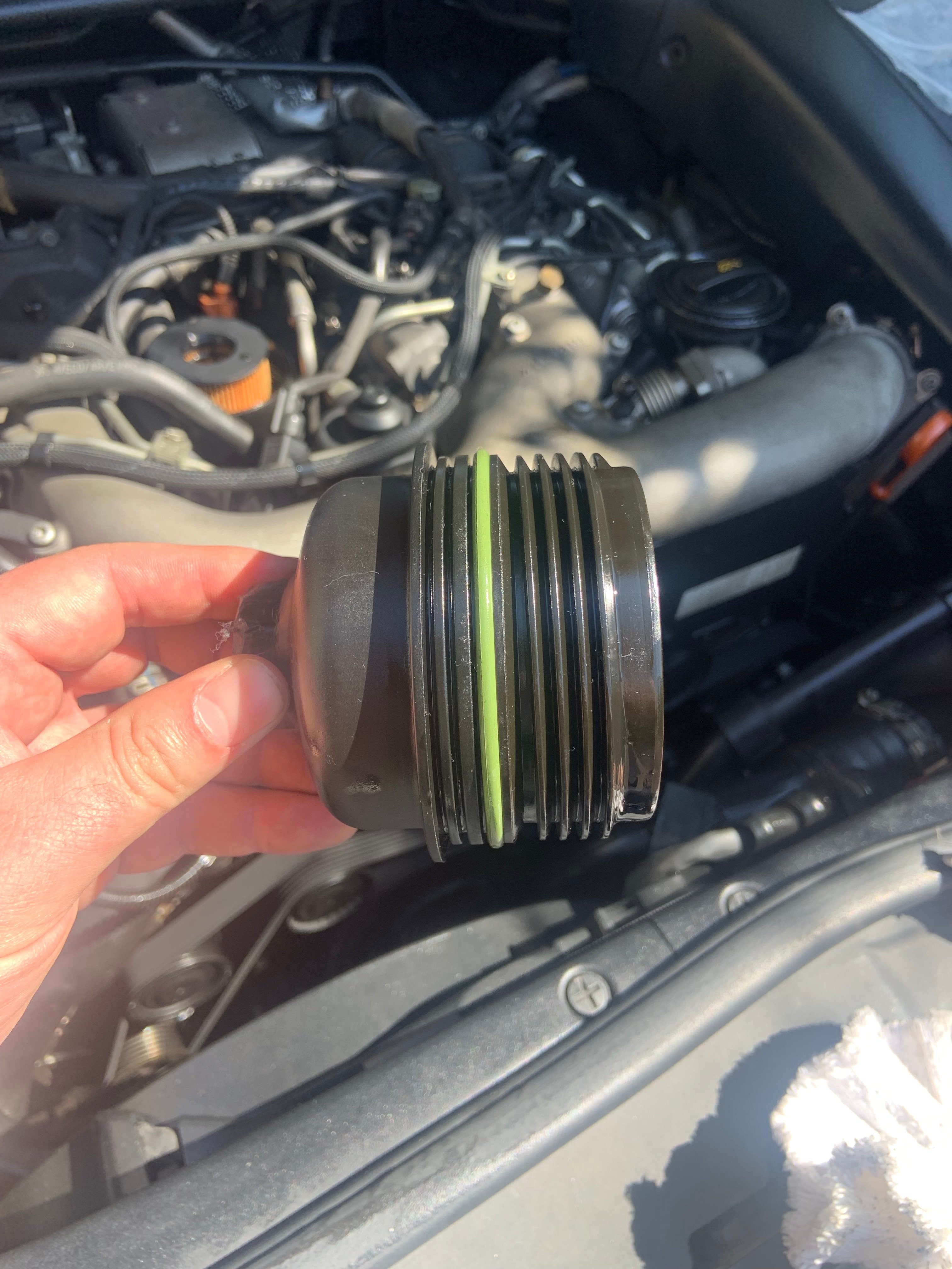

Normalement sur le bouchon du bocal de filtre à huile il y a un joint torique vendu avec le filtre neuf.
Donc pas besoin de le serrer comme un ane au risque le le casser comme il est en plastique.
C'est bizarre ce serrage très fort, tu as ce joint torique ou pas ?

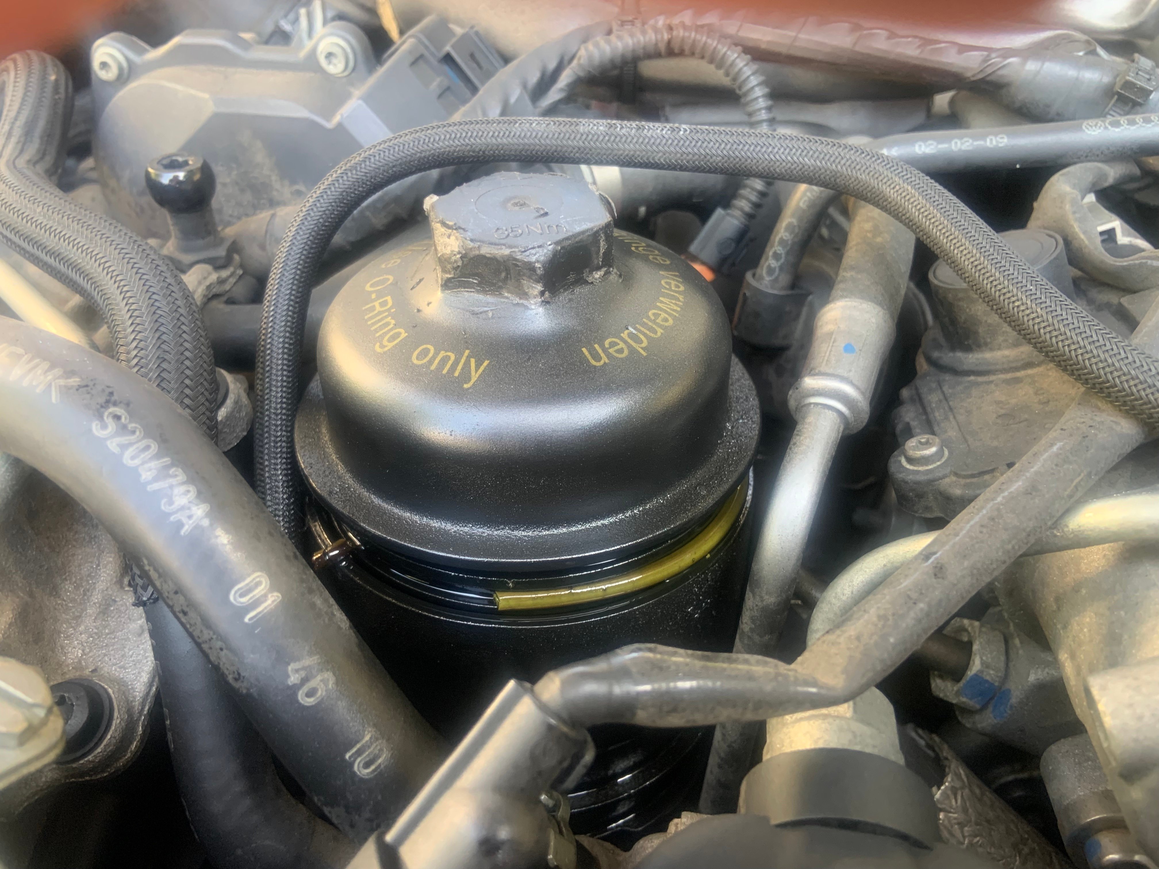

Désolé, encore une petite question concernant le nouveau joint :
Il y a une interstice dans le bouchon en plastique, Est-ce là qu'il faut mettre le nouveau joint (comme sur la photo) ?
ou doit il être remonté jusquà la lèvre du haut pour etre bien placé ?
Un grand merci de votre patience ! ;)

Le joint est à sa place.
Le serrage n'est utile qu'à maintenir le dessus de filtre en place, il n'a pas d'influence sur l'étanchéité, donc serrage modéré.
Normalement le dessus de filtre se remonte à la main, il y a juste le passage du joint torique dans la partie cylindrique qui offre une légère résistance.
Ne pas serrer trop fort car les filets peuvent se déformer et les frottements blesser filets et appui du dessus de filtre. Il existe un couple de serrage, dont je ne me souviens plus...

et un grand merci pour vos réponses. En effet le 1er joint était bouffé, et le 2nd était bien installé !

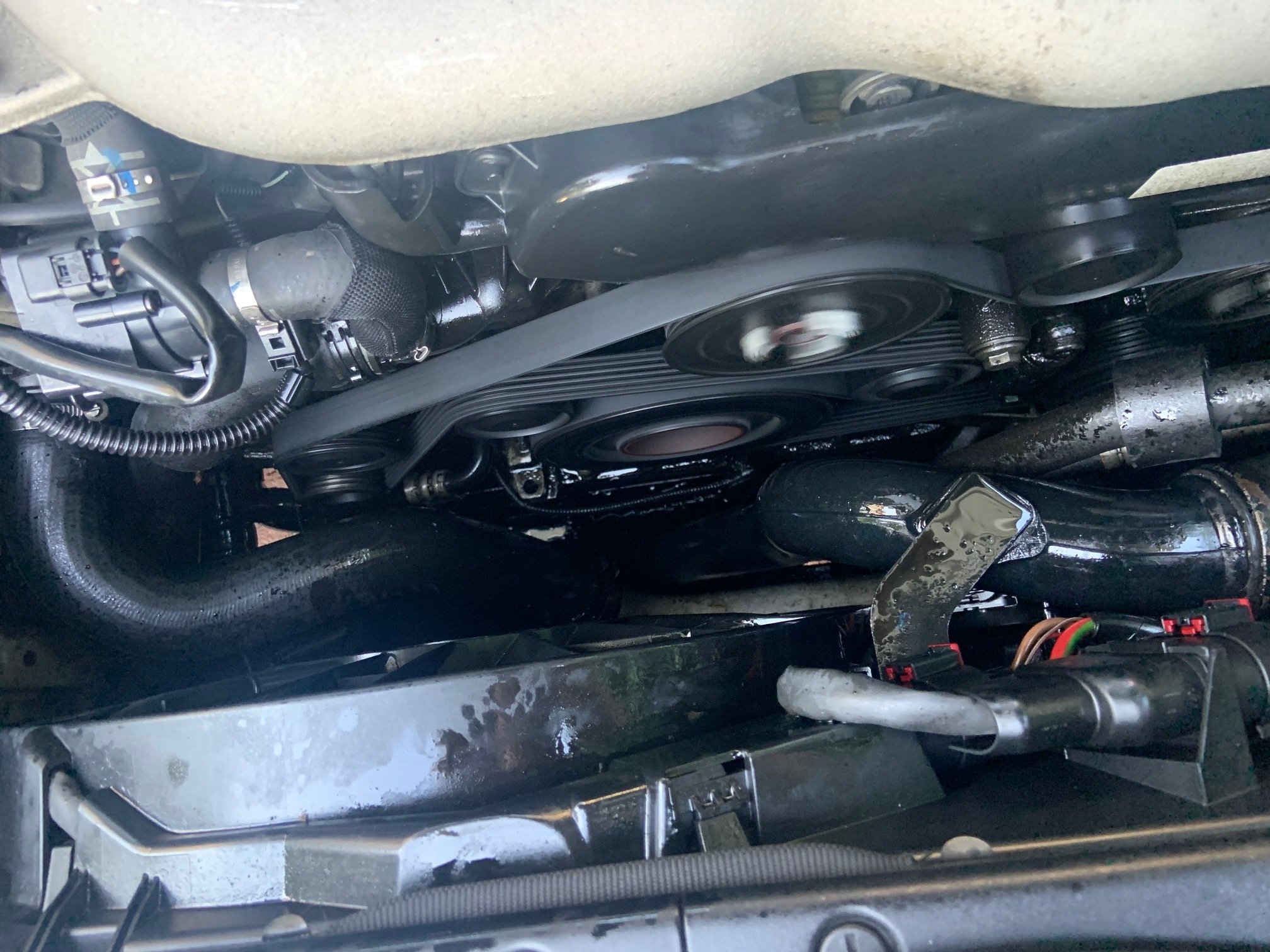

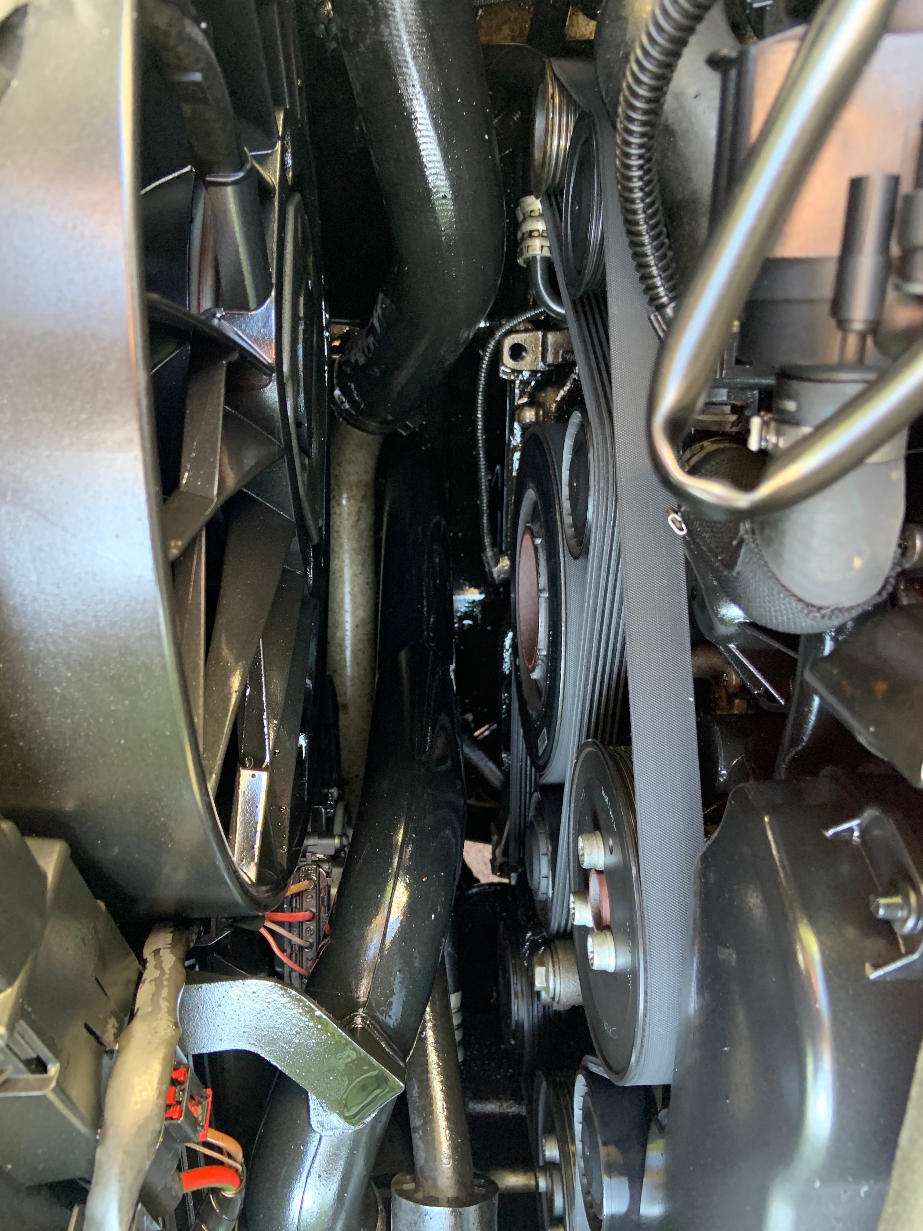

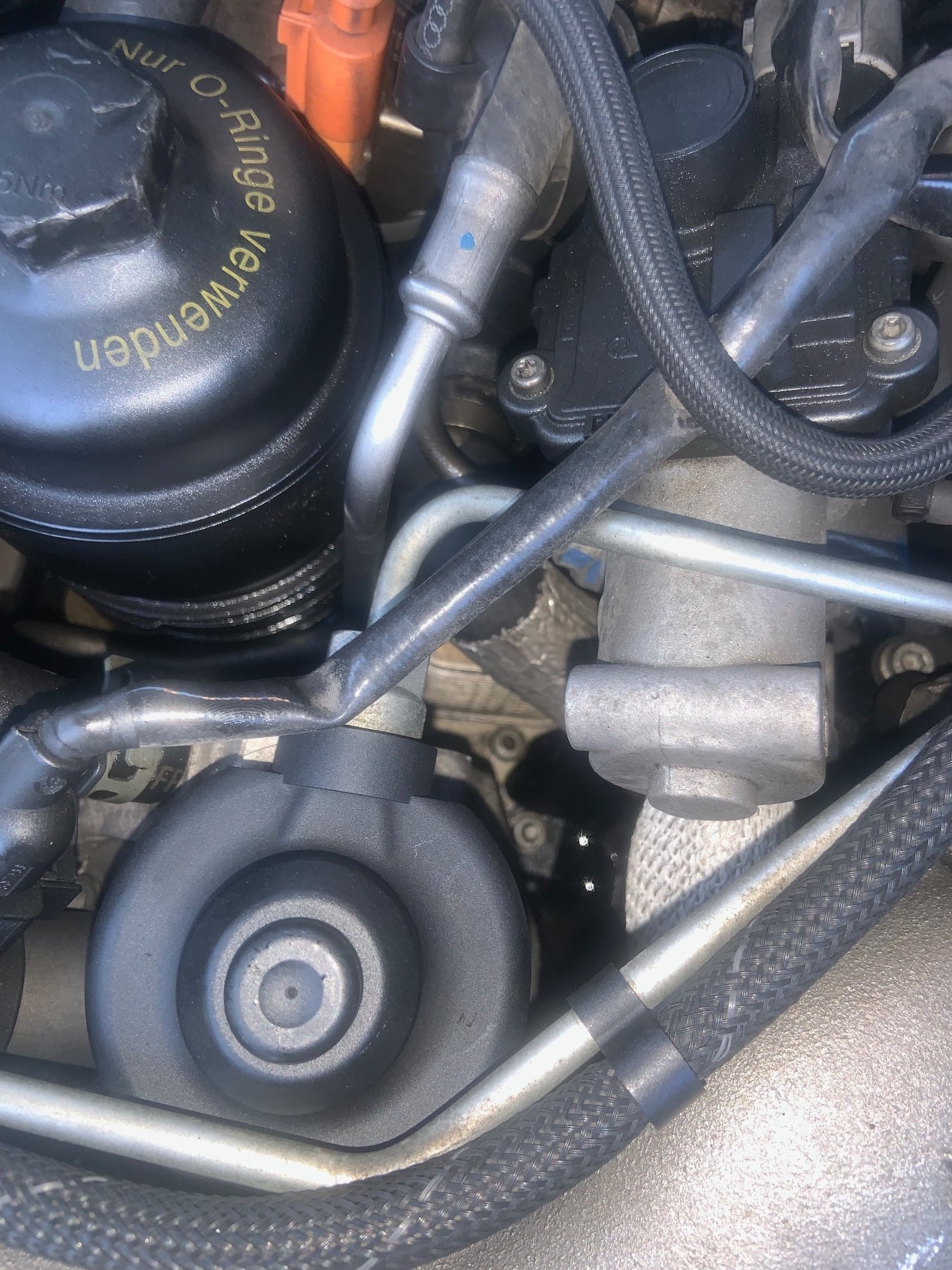

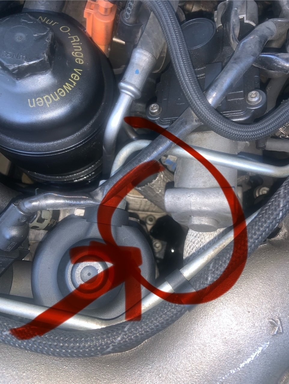

J'en ai remis de la neuve, 8L5, et là castastrophe, après avoir roulé un peu :
A nouveau une odeur d'huile dans l'habitacle, et à nouveau un déluge d'huile pulvérisée à l'intérieur, devant le moteur...
J'AI DONC UNE FUITE ! Ca ne vient pas du couvercle du filtre à huile, qui est sec et propre, cette fuite est arrivée lorsque j'ai changé ce foutu filtre ! Et je ne sais pas d'ou ça vient !! Est-ce que j'aurais abimé le bocal en essayant de déviser en vain le couvercle le 1er jour ?
C'est l'angoisse, j'ai encore perdu toute l'huile (vraiment toute neuve), et ma voiture est inutilisable !!
Ca doit potentiellement pas être tres grave car le moteur fonctionne très bien ! mais j'ai une connerie de fuite dans ce coin là et je n'arrive pas à savoir d'ou elle vient. Mais ça a forcément un rapport avec le changement du filtre à huile... :/
L'huile coule sous le bocal à priori, ruisselle jusqu'à l'avant du moteur et est projetée partout par la courroie ! C'est un désastre là dessous !!
Voici quelques photo, qui je l'espère vous permettrons de me proposer quelques solutions dont j'ai Vraiiiiment besoin !!
Voie meme quelques petits tutos pour m'indique comment démonter des organes dans ce coin, parce que ça n'a vraiment pas l'air commode comme zone !! :/
Un grand grand merci d'avance !!

Messagepar Tazer » Mar 26 Aoû 2025, 06:11
Bocal de filtre cassé ou fissuré, il était beaucoup trop serré.
Avec la pression d'huile ça asperge tout et surtout tu as de la chance de ne pas avoir cassé ou abîmé le moteur.
Il faudra surveiller la conso d'huile une fois tout remis en état.

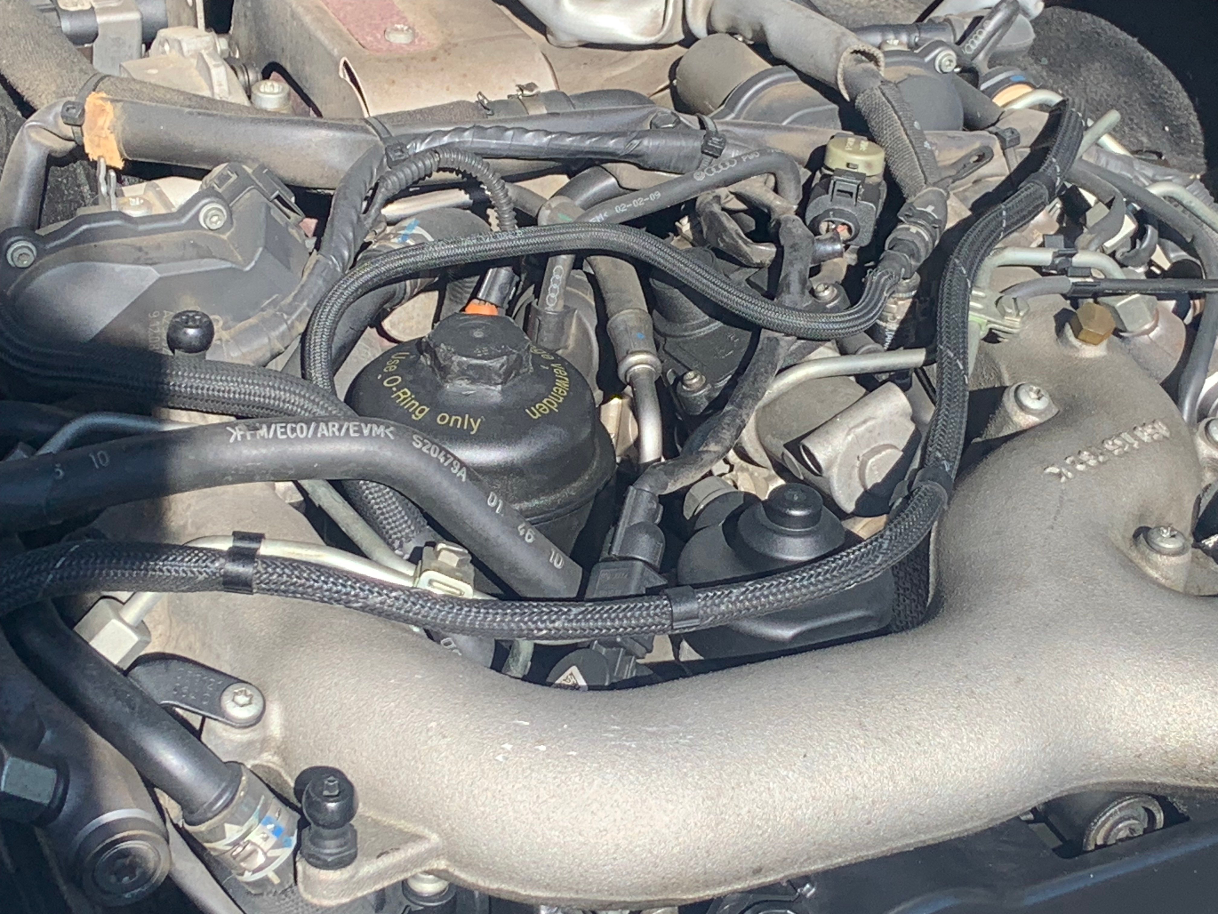

Messagepar bobdas » Mar 26 Aoû 2025, 16:53
Chers collègues Cayennistes, je galère...
Ca m'a l'air d'etre une tannées à acceder à ce boitier de filtre à huile...
Rassurez moi : Il ne faut pas enlever le collecteur d'admission , et des tuyaux d’objecteurs, si ?! :wacko:
Et je n'ai meme pas encore repéré la fuite ! Je pars du principe que ça doit etre le boitier de filtre à huile en plastique ?
(sinon qu'est ce que ça pourrait etre d'autre ?!)
EDIT : Existe t-il de la documentation sur le démontage de ce genre de pièce quelque part sur ce site ?
Merci beaucoup ! ;)

Messagepar Planetegoa » Mar 26 Aoû 2025, 17:18
Ce que je ferais si j’étais à ta place :
Je remets de l’huile, laisse tourner le moteur capot ouvert et attends de voir ou ça fuit.
Avec une bonne lampe, tu devrais trouver l’origine de la fuite.
Dès celle-ci décelée tu coupes le moteur.
C’est peut-être une durite déboîtée ou fendue… ou le bocal… ou…
Aller à tâtons n’est jamais idéal.
Ainsi tu gagneras du temps, en commandant la pièce avant d’avoir fini de demonté.

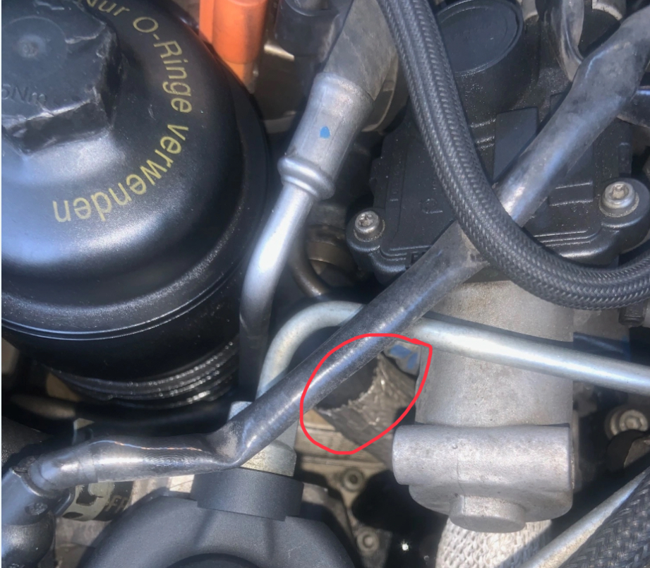

Il est clair, comme dit par tous, le serrage du filtre se fait à la main avec un coup de clé à 20nm la fin.
C’est quoi ce tuyau ?

Messagepar bobdas » Mar 26 Aoû 2025, 18:31
Planetegoa a écrit:Ce que je ferais si j’étais à ta place :

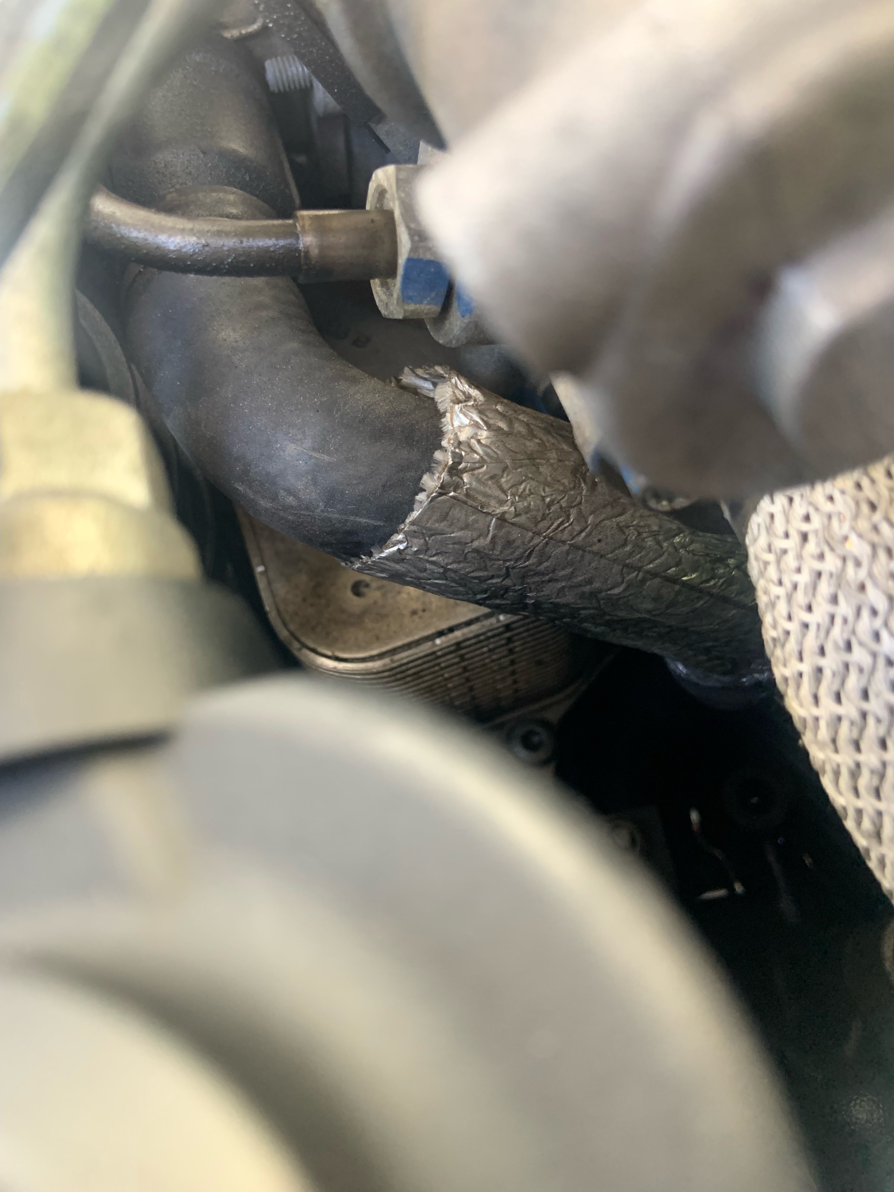

Je vais faire ça... je vais acheter de la 10w40 premier prix et faire ce que tu m'as indiqué.
Ce tuyau qui parait ouvert et n'aller nul part est en réalité une grosse durite recouverte d'isolant métalique. Je ne sais pas exactement ce qu'elle est, mais on dirait une durite de refroidissement, d'autant qu'elle est calorifugée.
C'est sur que ça pourrait etre autre chose que le boitier, une durite ou un tuyau fendu ou déboité !
mais c'est quand meme ce boitier que j'ai spécifiquement touché !
d'un autre coté il est quand meme tres tres bien fixé, il n'y a pas un pete de jeu là dessus...

Messagepar bobdas » Jeu 28 Aoû 2025, 10:23
engineman a écrit:Change le bocal du filtre à huile et refait un essai.
Simple et pas chère.
Ça m’a l’air extrêmement compliqué à changer ce bocal, non ?
On pr’e bien du boîtier en entier ?!
J’ai l’impression que pour y avoir accès il faut démonter l’admissions, des conduits d’injection et tout un tas de conduits et de durite qui passent à proximité, juste pour avoir un peu accès à ce boîtier, qui a l’air de se dévisser par le côté….
Ou bien je suis dans l’erreur ?! :non:

Messagepar bobdas » Jeu 28 Aoû 2025, 11:38
ddada a écrit:Dans la vidéo sur la méthode pour changer le filtre à huile que j'ai posté, il parle d'un serrage de 35 Nm de couple de serrage pour le bol du filtre, peut être une fuite car pas assez serré :bye:
Exact, je viens de voir qu'il était noté 35nm sur le capuchon, je vais également sortir ma dynamométrique

Re: Filtre à Huile (fuite)
Messagepar Tazer » Jeu 28 Aoû 2025, 12:21
Oui autant celui d'un V8 essence est simple à remplacer car il est sous le moteur bien accessible, autant celui-ci doit être coton à remplacer vu le démontage important effectivement, rien que pour avoir accès aux fixations.
Merci le diesel.
Une belle partie de plaisir en perspective.
Messages: 14323
Messagepar ddada » Jeu 28 Aoû 2025, 14:40
Je pense qu'engineman parle de ne changer que le couvercle du filtre, mais avant, nettoie toute l'huile, serre le couvercle du filtre à 35 Nm comme indiqué, démarre et regarde s'il y a une fuite pour voir d'où elle arrive :bye:
