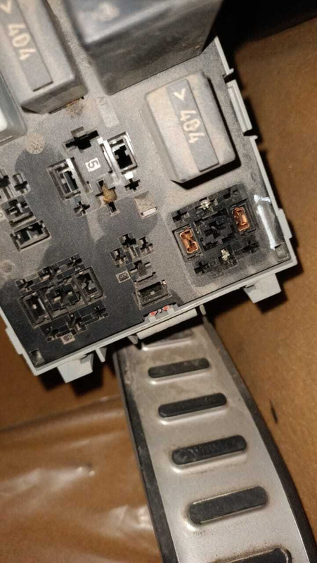

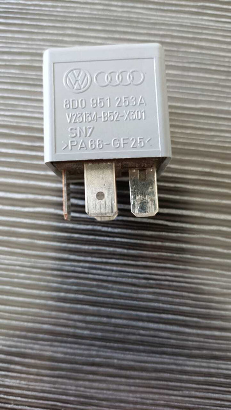

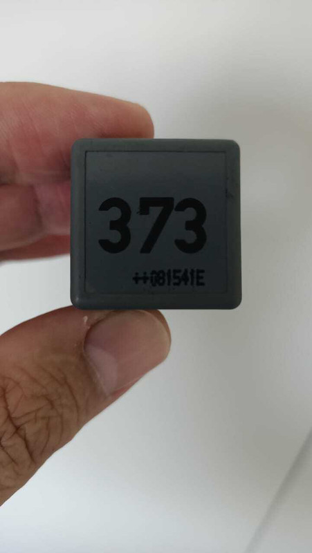

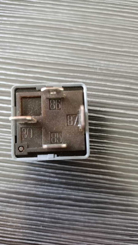

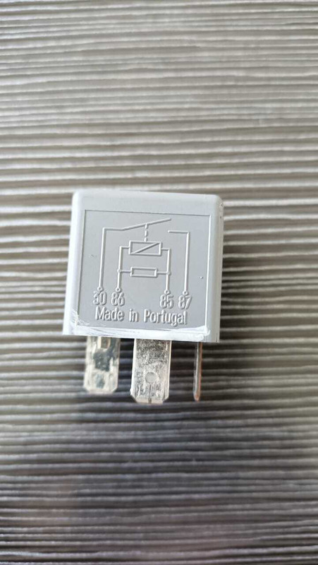

Messagepar wagscd » Dim 25 Sep 2022, 09:34
Retour du cay cay
Effectivement, faut savoir où ça se trouve ;)
Est ce que c'est bien ce relais là ? parce que j'ai pas les mêmes références.
Voici les fiches dans le support
Le relais a été retiré sur la partie droite du support.
Où est ce que je peux shunter ?
Les 2 fiches en cuivre (les deux plus grosses) ? Ce sont celles d'où partent les 2 plus gros cables. Les 2 autres, ce sont de petits cables tout fin.
Et voici le shéma.
Merci beaucoup pour votre aide.

Re: Erreur châssis en rouge
Messagepar wagscd » Dim 25 Sep 2022, 16:19
En regardant le schéma, je pense que c'est 30 et 87 qui font passer le courant donc j'ai essayé avec un cable mais rien ne se passe.
Donc test suivant le compresseur :(

Messagepar Tazer » Dim 25 Sep 2022, 19:47
Si tu fais passer du 12 volts entre les bornes 86 et 85 tu dois entendre le relais coller.
S'il n'y a aucun bruit, le relais est HS. :bye:
