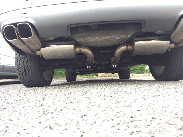

t as pris les silencieux , juste ce qu on voit sur la premiere photo ? ou toute la ligne avec les xpipe c est pas pareil

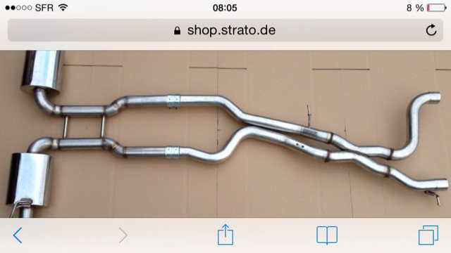

J'ai contacter le fournisseur d'échappement il existe 2 tailles d'échappement en 66 et 70 pour les turbo si j'ai bien compris le mail

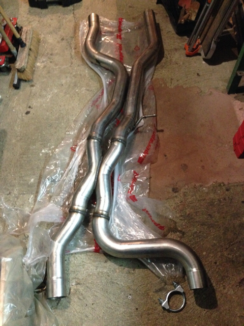

J'ai recu hier mon centrale supersprint qui est adapter pour by-pass en 70 et silencieux en 70 elle est de très bonne qualité et les son ce mélange au centre si je peut dire ainsi...me manque les joint et la visserie... demain je commence la dépose

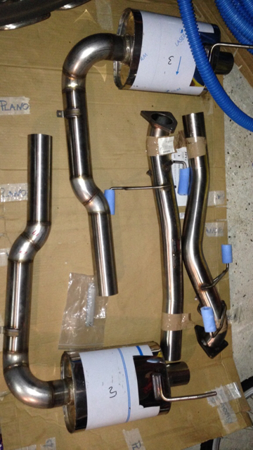

Bonjour à tous je fait comme même un petit retour sur ce montage full en 70mm c'est tout beau : by-pass milltek 70mm, echappement centrale supersprint avec mélange des son en 70, silencieux zinram en 70 et le tout gravé (réservé au circuit)
J'ai bien galère avec leur boulons rouiller d'origine au niveau des catalyseur , j'ai tout modif en inox pour by pass et l'ajustement pas évident pas mal de coupe recoupé et découpe je vous joint quelque photos
