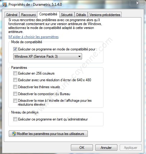

Messagepar jln22450 » Dim 1 Déc 2013, 11:31
Essai, clic droit sur l'icone Durametric pour avoir ce menu.
Choisi "compatibilité" puis coche "mode de compatibilité".
Choisi "Windows XP" puis "OK"
Brancher d'abord le cordon sur la prise ODB2 de la voiture.
Mettre le contact, appuyer un bref instant sur la pédale de frein.
Brancher l'autre extrémité du câble sur la prise USB du PC.
Attendre quelque instants que le PC reconnaisse le câble.
Puis exécuter Durametric.

Messagepar ivanoe » Dim 1 Déc 2013, 20:27
Merci , ça y 'est ça marche, voyant bleu,mise en route de la v3 et choix du véhicule,puis après lecture des codes défaut.maintenant va falloir comprendre ces codes.!!!! Et d'abord charger la batterie qui est à plat ou presque, ensuite je vais pouvoir trouver pourquoi j'ai cette coupure après demarage . Capteur de pmh peut être ..... À suivre. Merci a tous
