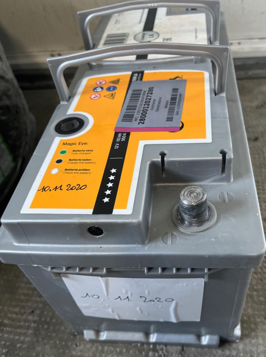

Depuis quelques jours, je rencontre un problème de batterie.
Démarrage poussif, malgré mon maintien de charge permanent.
Celui-ci retiré, Je teste au voltmètre : +/-14v qui baisse progressivement en quelques que minutes, puis d’un coup à +/- 11v.
La batterie a moins de 3 ans.
Je décide de la démonter :
Du sulfate un peu partout et de l’acide dans le bac. :shock:
Elle a aussi gonflée d’un coté.
Je ne comprends pas???
J’utilise un maintien de charge que je branche sur la prise allume-cigare dans le coffre.
Il est systématiquement branché dès que je rentre au garage et ce, sur de longues périodes.
Si vous avez une explication, car là je sèche.
Merci les amis.

Bonsoir Laurent, j'ai eu le même problème sur ma Nissan X Trail.
Batterie neuve et moins de 3 ans après , elle est gonflée sur le coté avec une perte de puissance.
je l'emmène au garagiste du coin: :stop: Conclusion de celui ci batterie HS, à changer d'urgence ,celle ci aurait trop chauffée.
Depuis 4 ans une nouvelle batterie et RAS.
Le problème venait d'un défaut de la batterie.
Amicalement. Patrick. :broom:

Merci Nounours pour l’info.
Oui, content d’avoir regardé ça sans trop tarder car c’était pas joli joli.
En attendant j’ai remis l’ancienne qui finalement est encore opérationnelle.
