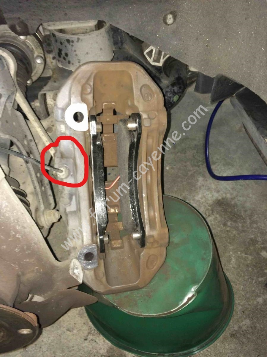

Je profite de cet exellent tutto car à mon tour je dois remplacer mes plaquettes.Mais je voulais savoir si il fallait débrancher la tuyauterie de l étrier peur de la tordre et de la casser.
Merci à vous.
math2204
Messages: 135
Enregistré le: 30/07/16
Cayenne: 3 litres v6
Re: disques et plaquettes
Messagepar Tazer » Lun 12 Juin 2017, 10:57
math2204 a écrit:Bonjour á tous.
Merci à vous.
Bonjour.
Surtout pas débrancher les durites, si tu fais ça tu es bon pour une purge complète de tout le circuit de freinage.
Tu prends un morceau de fil de fer ou un sandow et tu accroches l'étrier au bras de suspension supérieur pour éviter de forcer sur les durites de frein.
Par contre remplacer ses plaquettes de frein quand on y connait pas grand chose, n'est pas une bonne idée.
Bon courage.

Messagepar math2204 » Lun 12 Juin 2017, 16:19
Je voulais juste dire que sur la plupart des voitures c'est un flexible au niveau des étriers et donc la facilité pour manipuler celui-ci.
Sur le Porsche on se retrouve avec directement de la tuyauterie alors en manœuvrant l'étrier on est obligé de tordre celle ci ce qui peut entrainer la coupure du tuyau??
math2204
Messages: 135
Messagepar Tazer » Lun 12 Juin 2017, 16:22
C'est aussi une durite flexible, comme sur n'importe quel véhicule.
Messages: 14359
Messagepar math2204 » Lun 12 Juin 2017, 20:32
Bonsoir.
A l'entrée de l'étrier,la tuyauterie est rigide.
math2204
Messages: 135
Messagepar Tazer » Lun 12 Juin 2017, 21:14
:shock: Bizarre, j'ai jamais vu un montage pareil. :huh:
Sur le mien il y a des durites flexibles.
Étonnant car quand la roue travaille avec la suspension, il faut des durites flexibles.
Effectivement ce genre de tuyau rigide est très fragile.
Messages: 14359

Messagepar mavmax » Lun 12 Juin 2017, 23:08
Les durites sont au dessus
Messages: 16367
Messagepar marc95590 » Jeu 22 Juin 2017, 12:48
Je confirme, c'est un tuyau en "dur" donc faire attention, la douceur doit être de mise.
