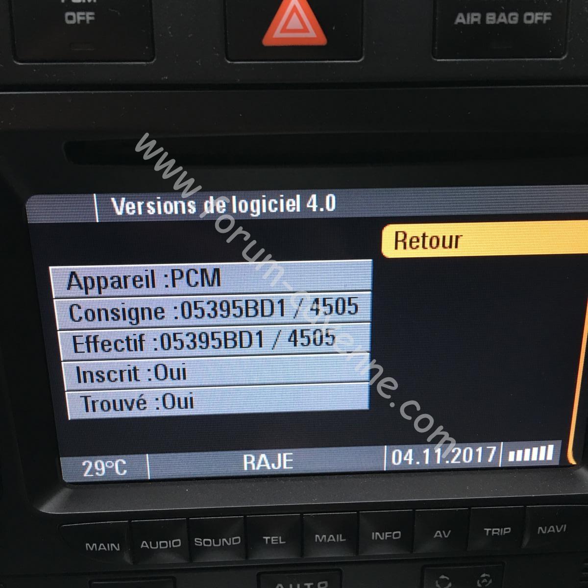

j'ai ça moi comme version, chaque fois vous parlez du 2.0, 2.1...
je dois pas être au bon endroit si ?
Modifié en dernier par Tacosse le Sam 4 Nov 2017, 19:27, modifié 3 fois.

C'est la version pcm quand on parle du 2.0 ou du 2.1, pas du logiciel. En 4.0 tu as l'air d'être à jour.
J'ai aussi le dension gateway et je perds le chargeur 6cd, mais j'ai le Bluetooth avec musique du portable(s8+) et les appels.
Tu as la version PCM 2.1 il me semble puisque la mise à jour 4.0 est la dernière possible.

Si tu as la navigation sur C.D. c’est un 2.0, si sur dvd que tu insères sous le siège passager un 2.1
Messages: 16367

Messagepar juju19190 » Mar 7 Nov 2017, 22:13
Re!!! J'ai réussi mais c'est pas la même manip car j'ai pas l'interface avec le menu à droite. Comment je fais pour changer le firmware? Merci beaucoup! Image

Messagepar muppetshow » Mar 7 Nov 2017, 22:15
Pour moi, ce n'est pas la version de firmware que tu affiches sur la photo mais le Serial Number :wink:
Mais tu n'es plus très loin :lol2:
