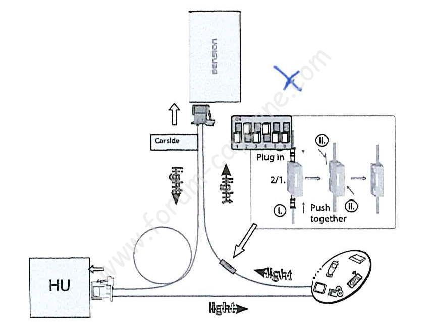

Voilà le shéma que j'avais coché sur ma feuille.
Bizarrement c'est celui qui est lié au montage sans chargeur, mais ça fonctionne.

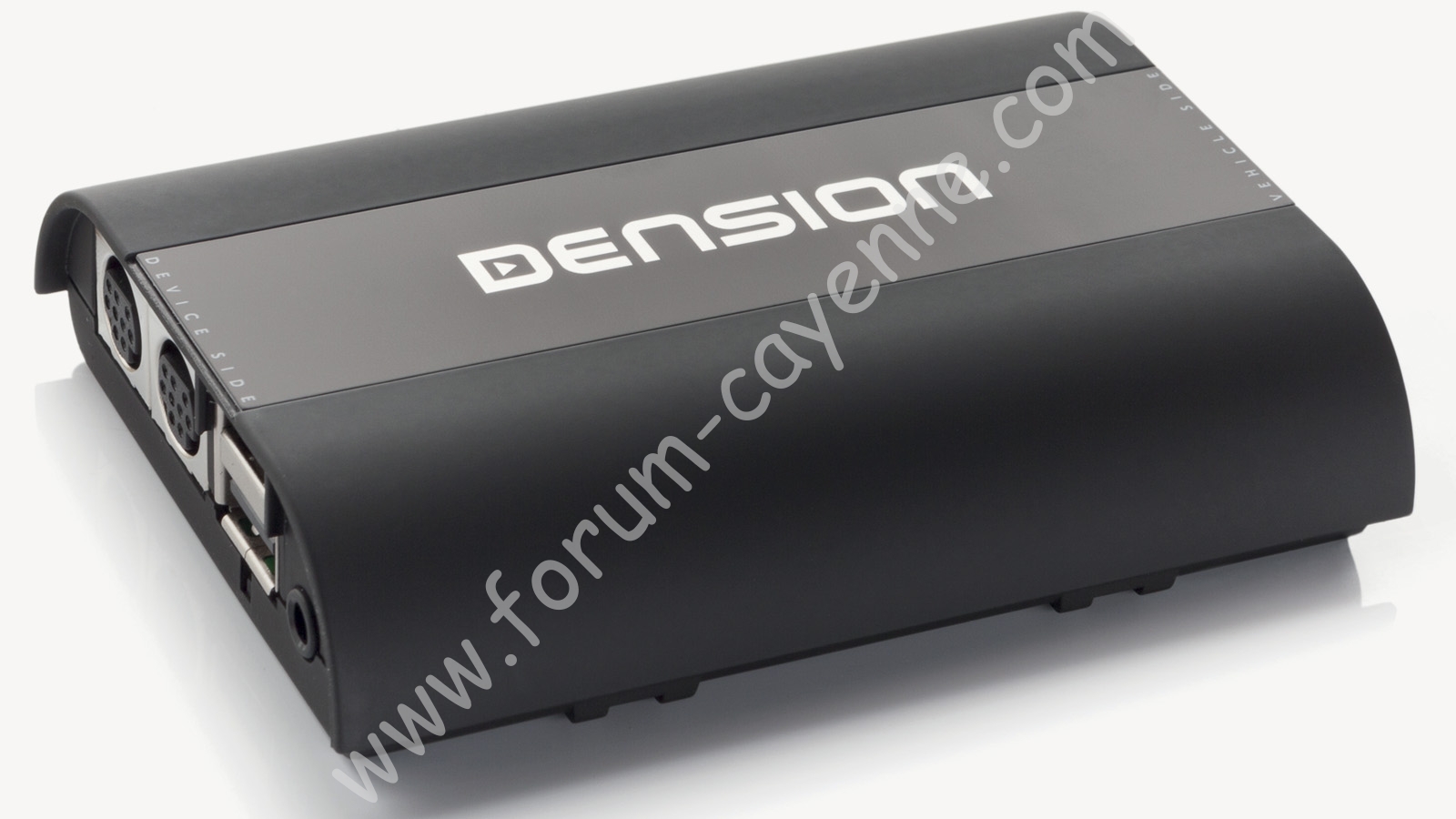

Tu as quel modèle de Dension?
Re: Dension Gateway
Messagepar Tacosse » Lun 27 Nov 2017, 17:26
Ah ok, c'est celui-ci?
Re: Dension Gateway
Messagepar sebgardois » Lun 27 Nov 2017, 17:39
Oui

Et les curseurs
Haut haut bas bas haut bas comme indiqué sur la notice quand on veut le tel

Sur la notice y’a 2 schémas pour les curseurs, avec avec tel l’autre non et c’est le dernier qui change (le 6)
De toute manière j’ai essayé les 2 mien ne marche
Suis vraiment dans une impasse

Déjà voici le manuel en français, j’avais compris l’inverse au niveau des curseurs pour le téléphone
http://www.setma-sa.com/?controller=att ... chment=254
sebgardois
Messages: 117
Enregistré le: 10/03/15
Couleur: Gris foncé
Re: Dension Gateway
Messagepar sebgardois » Lun 27 Nov 2017, 21:28
Bon ben la magie a opéré...
Ça marche!
J’ai juste modifier le dernier curseur ( le 6 en haut ) car j’avais compris l’inverse en anglais
Et la magie tout marche, Bluetooth et musique en usb
