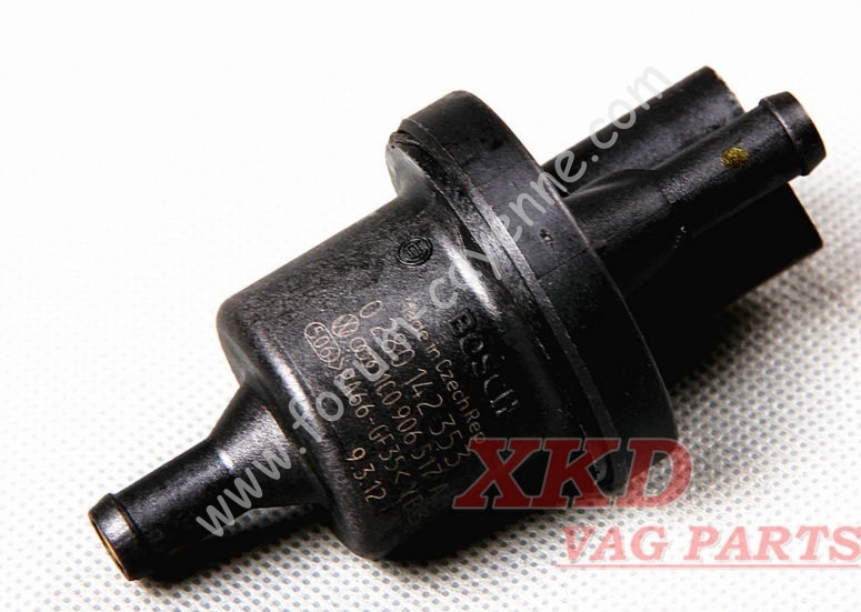

:bye: Tu peux tester ton électrovanne d’évent de réservoir
hein engineman :interro:
Lien
Il faut que teste le mien aussi :??:
BEUNY
Messages: 964
Enregistré le: 6/12/14
Localisation: Pas de Calais
Cayenne: cayenne S 4.5
Re: Démarre et cale !
Messagepar ricojulie » Sam 18 Avr 2015, 15:50
Merci de ta réponse mais tu peux m'en dire plus stp ...
C'est quoi et c'est ou et je teste comment ?
Merci d'avance
ricojulie
Messages: 14
Enregistré le: 8/04/15
Couleur: Grise
Messagepar BEUNY » Sam 18 Avr 2015, 17:10
Tu te muni d'une pile 9v et de quoi te brancher a l'électrovanne
Tu débranche la durite (aide toi de WD40 ou dégrippant pour la sortir si elle est collée)
branche tes fils sur la pile 9v et la tu doit entendre un clic :roll: :??:
et si te le fait plusieurs fois ,tu dois entendre plusieurs clics :??:
ensuite débranche la durite (flèche verte) elle est reliée a l'autre bout de l’électrovanne.
Et tu y envoie un peu d'air(léger pas 3 bars,au pire quelqu'un souffle dedans)
lorsque tu alimente avec la pile l'électrovanne ,l'air doit se libérer et lorsque tu coupe l'alimentation l'air doit être bloquée
en principe on le teste avec du vide(pompe a vide) et le vide doit rester quand l’électrovanne est au repos :wink:

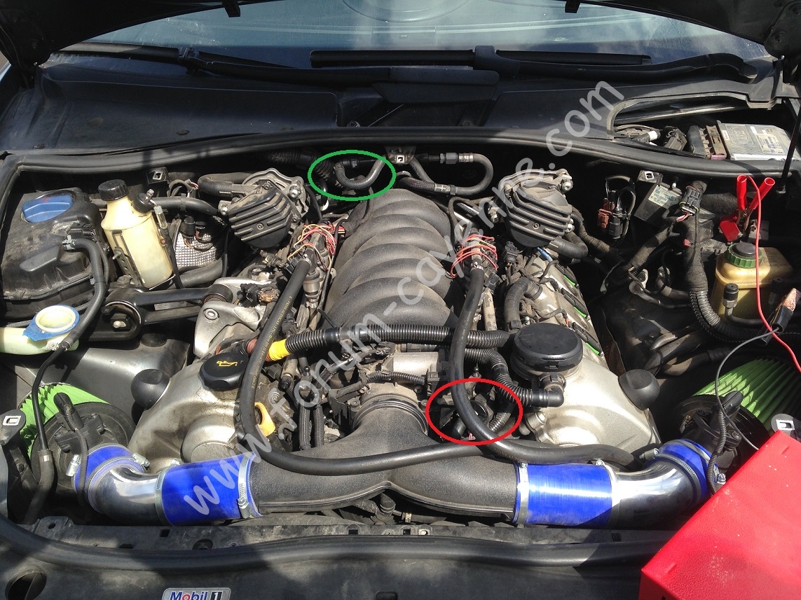

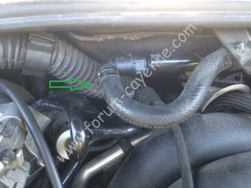

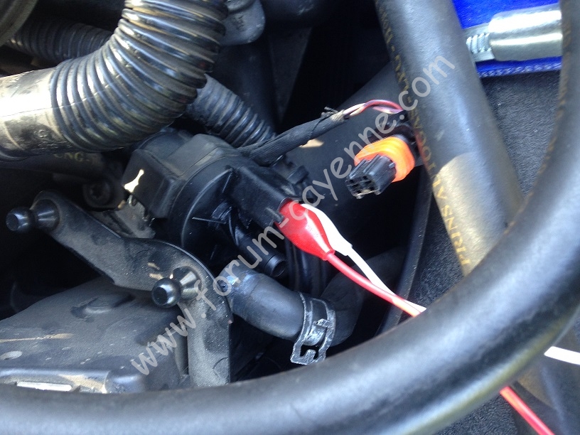

Messagepar BEUNY » Dim 19 Avr 2015, 14:16
L'électrovanne se trouve ici
pour le branchement le + électrovanne est en bas sur ta broche Rouge/bleu
et le - est en haut Violet/blanc
ET SURTOUT pas trop d'air ,normalement c'est avec une pompe a vide que l'on test
et en rouge électrovanne et en vert la durite de retour évent
BEUNY

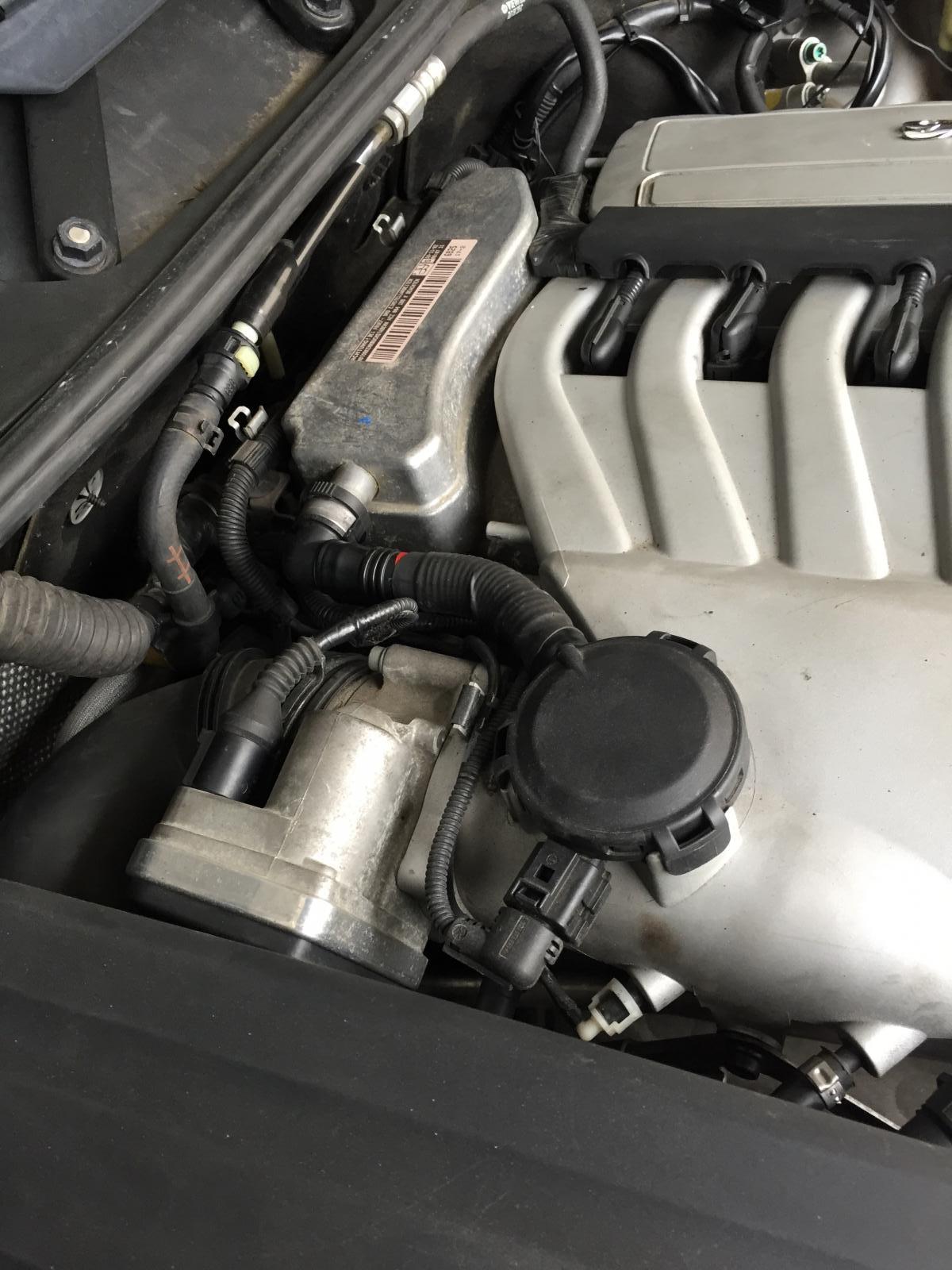

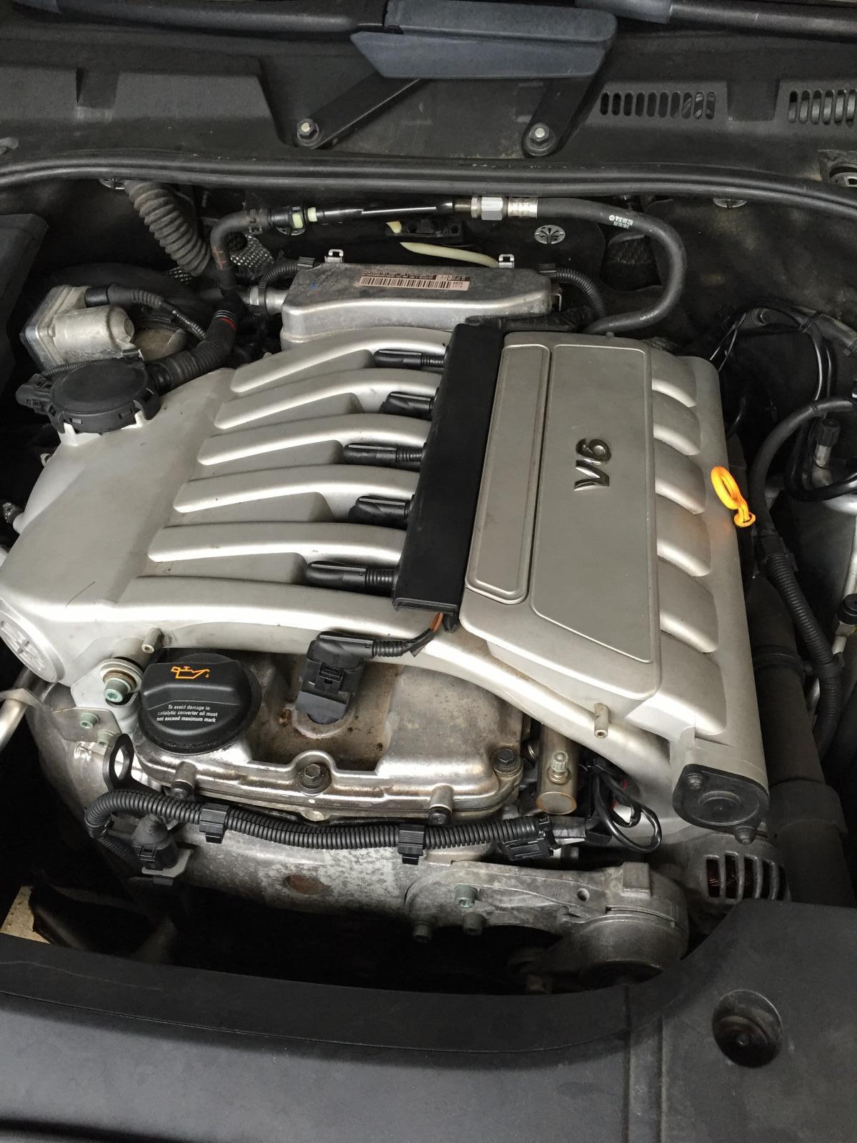

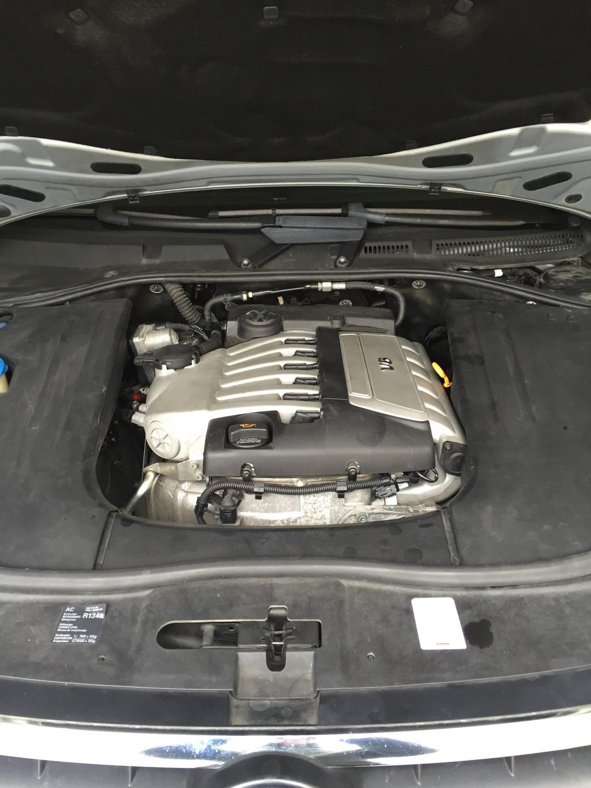

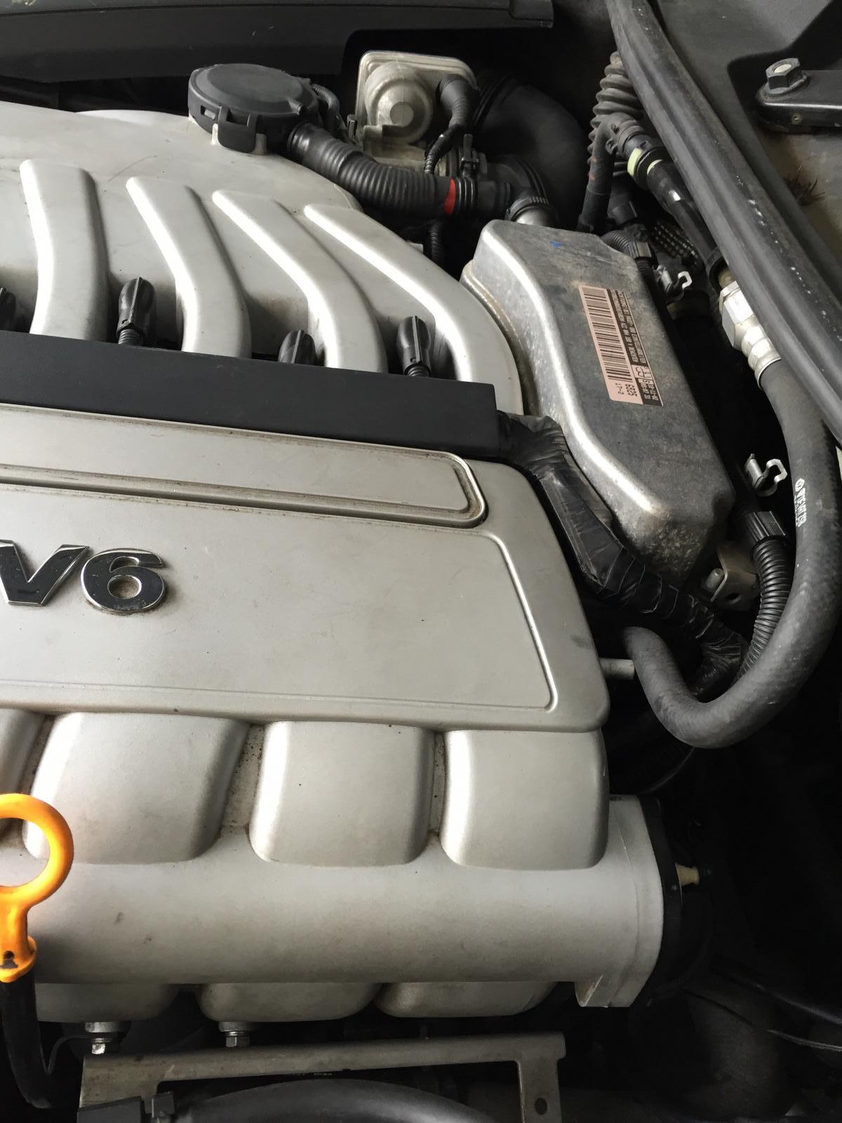

Messagepar ricojulie » Dim 19 Avr 2015, 15:49
Salut beuny !
Je te poste les photos de mon moteur si tu peux m'orienter stp...
Merci encore

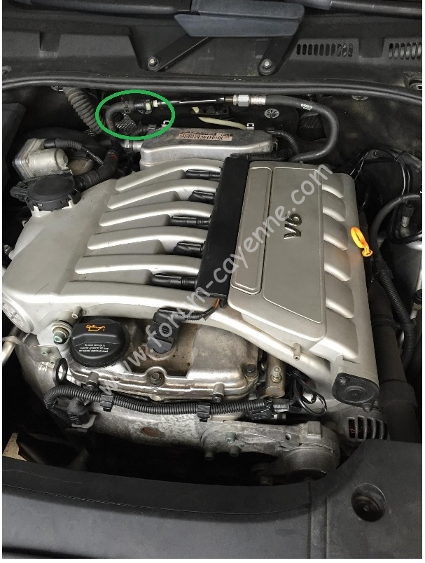

Messagepar BEUNY » Dim 19 Avr 2015, 16:23
Le problème c'est que ton moteur est un 3L2 V6 et moi un 4L5 V8
par contre suit la durite entouré en vert c'est le retour évent et elle te mèneras a l'électrovanne
Ça ressemble a ça
