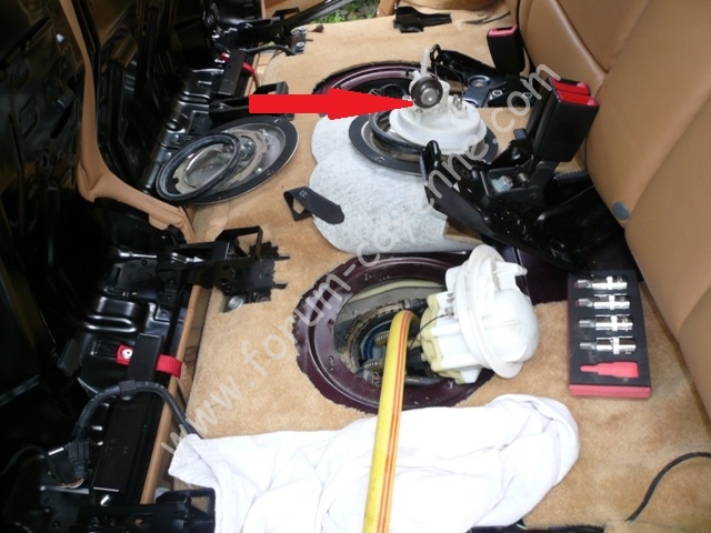

Messagepar jln22450 » Jeu 5 Sep 2013, 19:41
Il est sous la banquette arrière. :wink:
Ici exactement.
C'est ce truc la.
A+ :bye:

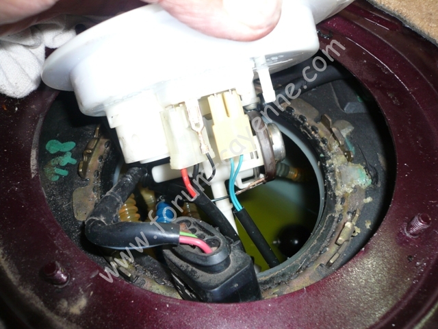

Je revien donc vers vous j ai donc de retirer le couvercle côté droit et contrôler ce petit clapet
Il y a trois tuyau de brancher de dessus un au dessus un en dessous et un oriental
Si je souffle en bas ou en haut l air passe sans souci par contre l arriver oriental rien ne sort ou ne rentre
Je ne peu pas le démonte car tout ai serti
La pression apres Démarrage tien 2a3 min une Foix ce temps passer si j appui sur la petite valve je n ai plus du tous de pression
