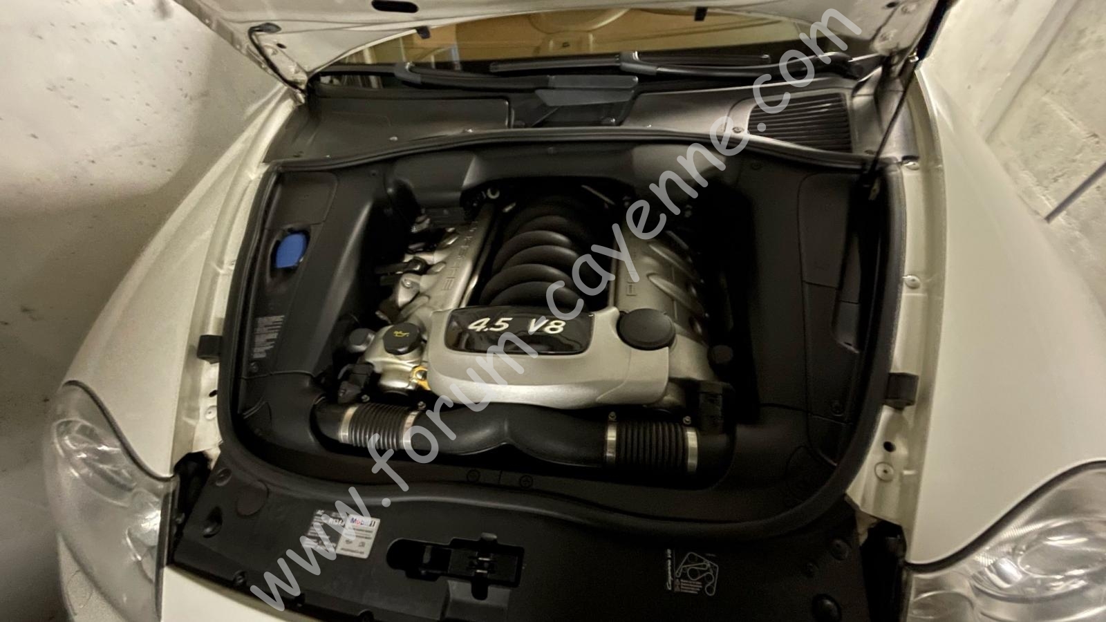

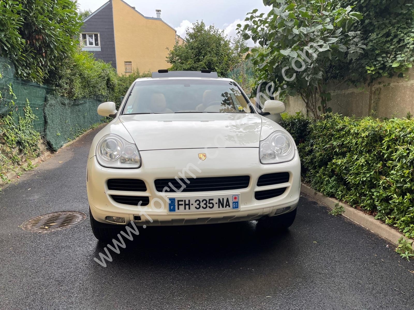

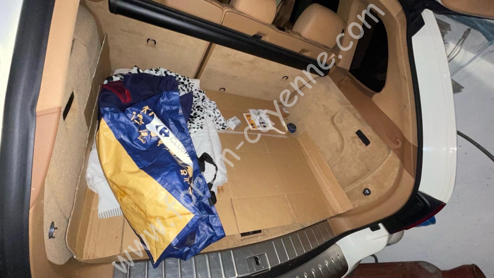

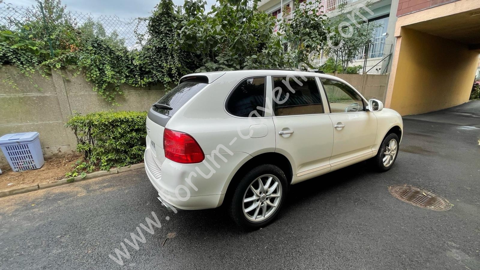

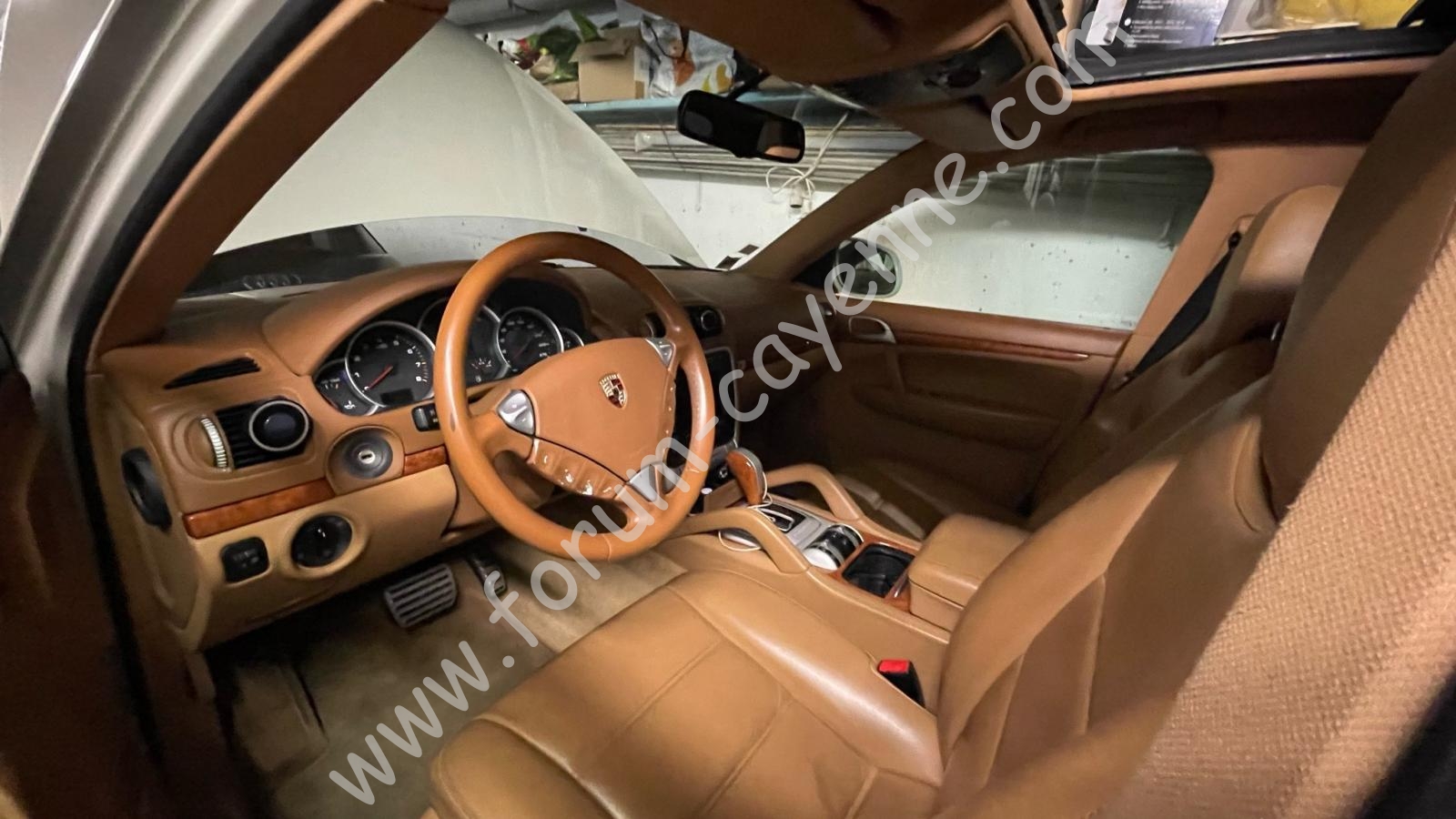

Je vous joint également quelques photos pour illustrer le tout :
https://www.casimages.com/i/21080902405652821.jpg.html
https://www.casimages.com/i/210809024051541361.jpg.html
https://www.casimages.com/i/210809024045510083.jpg.html
https://www.casimages.com/i/210809024040819110.jpg.html
https://www.casimages.com/i/210809024038763353.jpg.html
https://www.casimages.com/i/210809024028853597.jpg.html
https://www.casimages.com/i/210809024026352218.jpg.html
https://www.casimages.com/i/210809024014311677.jpg.html
https://www.casimages.com/i/210809024009702252.jpg.html
https://www.casimages.com/i/210809024008697640.jpg.html
(Si vous m'indiquez l'herbegeur que vous vous utilisez je ferai plus propre pour les photos la prochaine fois, car celui-ci n'est pas reconnu au moment d'insérer la photo, désolé...)
En fait selon vous il eut mieux fallu qu'elle soit à 240 000km et un entretient rigoureux ? Hélas le carnet d'entretien c'est la zone floue, l'ex copain vient de partir en vacances aujourd'hui sans l'avoir prit, et donc je ne l'aurai qu'après la vente fatalement...

Voici les photos
IMG_2040 2.JPG (300.25 Kio) Vu 1679 fois
IMG_2039 2.JPG (414.63 Kio) Vu 1679 fois

Pour le prix demandé tu trouves des 957 plus puissants et moins démodés (là je vais me faire buter :hi:), avec le même kilométrage ou un peu moins. :bye:
Re: Conseils avant achat Porsche Cayenne S 955
Lun 9 Aoû 2021, 17:29
tu peut l'acheter en gardant en tête environ 4000 euros de frais a venir.
mais pas a 15000 plutôt 10000€.
c'est le vrai prix du marcher pour ce model.
tout en gardant a l'esprit que l'année 2005/2006 les cylindres ce raye assez rapidement.
