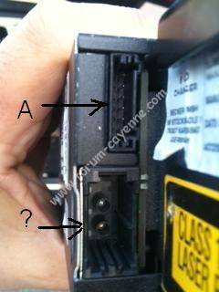

J'ai trouvé un chargeur CD BECKER CDC 4 d'occasion pour le monter sur mon cayenne. Outre la programmation (qui doit être faite avec le logiciel adhoc), je n'arrive pas à le connecter: j'ai bien une fiche concernant l'alimentation qui fonctionne (prise A), mais la fiche B ne correspond pas à la prise sur le chargeur (voir ?).
La prise rouge C ne semble pas convenir (faisceau attache de remorque ??)
Y a t'il un adaptateur à installer ???(pièce N° 955 642 321 000 ?)
Merci de votre aide

oh oh ... Je crois que j'ai trouvé : il doit s'agir d'un cache qu'il faut enlever pour brancher le cd ...
Ah le Boulet !!!!!!! :oops:
Je vérifie dès mon retour à la maison ce soir ...

Re: Connection d'un chargeur CD
Messagepar Cayennanono » Jeu 26 Sep 2013, 14:06
Et oui une interface compatible et le tour est joué, faudra penser qd même à déclencher l'option à la valise.....
Cayennanono
Messages: 2017
Enregistré le: 24/12/11
Cayenne: 96T~57T~RS
Messagepar fabrice S » Jeu 26 Sep 2013, 14:08
c'est un cache qui sert a faire la boucle pour la fibre optique, enleve le et branche la fibre directement sur ton chargeur.
je pense quand meme que tu seras obligé de passer par la case CP pour faire activé le chargeur CD

Messagepar Xylotuol » Jeu 26 Sep 2013, 19:39
Effectivement , il s'agissait du cache à enlever ... :oops:
maintenant le bon connecteur :
Et là après branchement , MIRACLE , le chargeur fonctionne normalement !!! :lol2: ... pas de configuration à faire ....

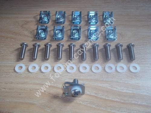

Il n' y a plus qu'à trouver les bon vis de fixation (5 points de fixation) , avec des écrous prisonniers pour 4 entre elles ...
et là...
L'accessibilité ne me parait pas géniale ; faut il enlever le garnissage du coffre ??
Des idées où trouver facilement ces ecrous prisonniers ???

Messagepar Xylotuol » Jeu 3 Oct 2013, 19:40
J'ai trouvé les écrous qui vont bien sur ebay.co.uk
(je recommande d'ailleurs le vendeur speedy fasteners ..;)
http://www.ebay.co.uk/itm/130813365951? ... 1497.l2648
Pour 3 boulons , l'accès est ok .
Par contre pour les boulons en avant du chargeur (photo "chassis 02" sur le message précédent) , je ne vois pas comment faire sans enlever la garniture latérale du coffre ...
Qu'en pensez vous ???
Merci de votre aide
Xylo du 31
