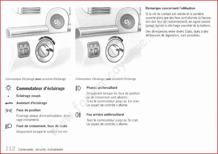

Nouveau sur le forum, et nouveau propriétaire de Cayenne, je commence par une question bien débile (mais attention, j'en ai d'autres plus corsées par la suite): Comment allumer les feux anti brouillards?
C'est tout, c'est ça la question...
J'ai bien des feux anti brouillards, je vois bien le picto a coté des autres (position, croisement et auto), mais je ne peux pas tourner la molette jusqu'a eux...

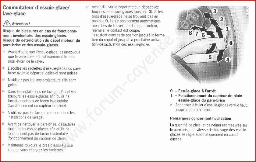

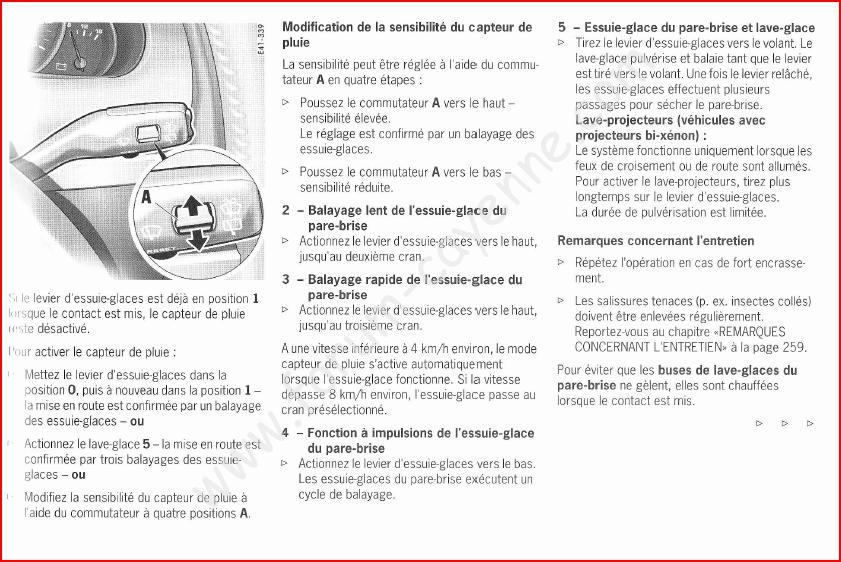

Et comme je sens que cette question va être vite torchée, j'en profite pour la 2e: pour les essuies glace automatique, comment ça se passe? Je suis censé avoir cette option, mais ça ne s'allume pas du tout tout seul... Comment être sur que j'ai bien l'option et comment l'activer?

Soulèves le bouton un cran c est les avant un cran supplémentaire c'est les avant et arrière

O le vilain Stéphane ;) comme Baloo va se vexer et essayer tout l aprèm on te sauve en premier mikou. Tu allumes tes phares en tournant la molette à gauche du volant puis tu tires la même molette vers toi (doucement !). Tu as deux crans pour allumer avant et arrière comme précise M.A

Pour les essuies glace auto tu mets ton levier de commande un cran au dessus de la normal et là tu as les commandes auto des essuies glaces ( sur mon 955 )

Pour les anti brouillard tu peux pas les mettre quand tu es en mode "auto" .tu tourne effectivement le commutateur sur la position désiré (croisement ou position) et tu tire vers toi.

:((: et d'abord pourquoi tu tournes la molette à gauche ? :shock: pas besoin , tu tires vers toi et ensuite à droite .
Bon si tu le fais en roulant de nuit , vaut mieux être rapide , si non tu te retrouves dans le noir (vécu :mur: ) .

Commande des feux, hors position Auto
Commande essuis glace

Messagepar Mikounet » Dim 1 Fév 2015, 11:35
Magnifique les amis, je n'en attendais pas tant!
J'avais essayé de tirer vers moi la molette, (en souvenir a quelques heures de galère sur mon Opel corsa de l'époque ou un ami avait finalement eu l'éclair de génie de regarder le manuel); mais la, évidement, j'étais en position auto!

Perso cela ne me fait pas la même chose que vous, je quitte Auto et me mets sur feux de croisement à droite, assez rapidement bien sur et là pas de coupure, puis je tire sur le commutateur.
