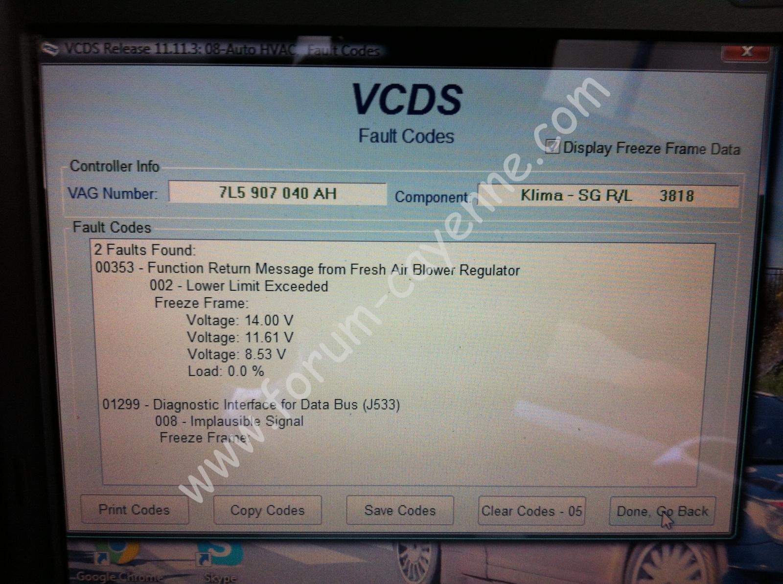

Messagepar ced.10 » Mar 30 Juin 2015, 11:22
salut
alors on ait renter juste dans la clim avec vag com. vcds11.11.3
alors dedaut : 00353 et 01299
merci de ma dire a quoi ca correspond .

Messagepar ced.10 » Mar 30 Juin 2015, 19:49
j'ais trouver ca::01299
Interface de diagnostic pour bus de données (de J533)
00353
contrôleur de rétroaction automatique de fonction pour des ventilateurs d'air frais
en claire c'est quoi??
