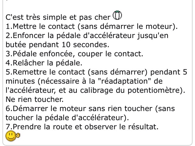

Tite question, quand on dit mettre le contact, c'est bien mettre la clé et tourner à droite sans freiner? si c'est bien ça c'est ce que j'ai fait suivant le tuto de engi.
