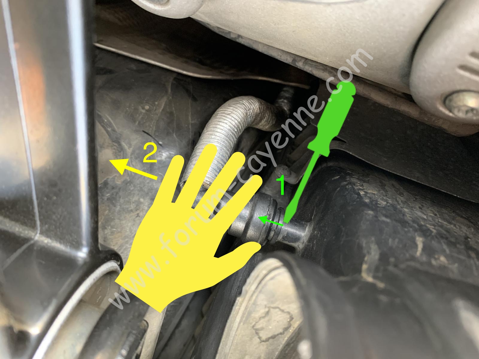

alors je pense que je suis confronté au même problème mais même en poussant avec un tournevis la petite bague vers le carter et en tirant sur la durite rien ne vient. Il y a du jeu mais ça ne sort pas.
Je mets une photo de la pièce si quelqu’un peut m’aider.

Ok Tazer, j'ai bien relu et j'y suis arrivé mais pas comme je pensais : en fait, il faut pousser la petite bague vers la durite et en même temps tirer celle-ci vers l'extérieur. J'ai annoté la photo.
Schuss, merci !
