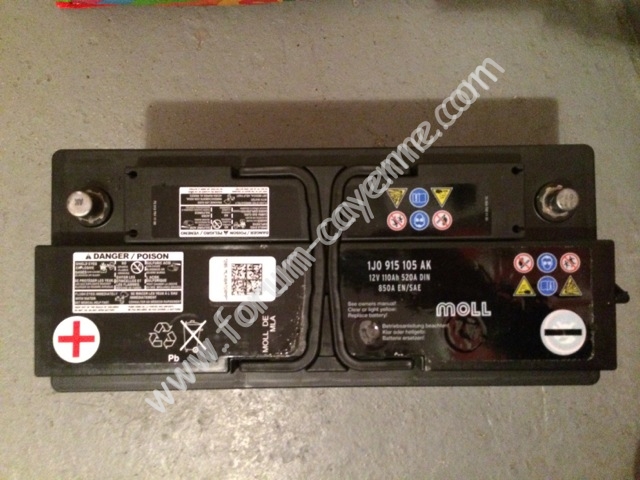

bonjour voici celle d origine
attention quand même je sais pas si c est bon pour l alternateur et les circuit électrique de prendre des indices plus gros :??:
Messages: 17740
Re: Changement batterie .......
Messagepar Jimmy06 » Mer 5 Fév 2014, 20:03
Super ta photo cayann :bravo: , alors en effet c'est la même que j ai démonté....avec les mêmes valeurs .Donc mon cher Watson est ce celle d origine ?
Pour le tarif attention ca pique un peu les yeux :cry2: .... 260 € ttc ....je sais c est un peu plus cher que ce qu on trouve sur le net ..C'est le modele préconisé pour un S de 2004 ....et le fait d etre plus puissante ne pose pas de souci particulier ....
