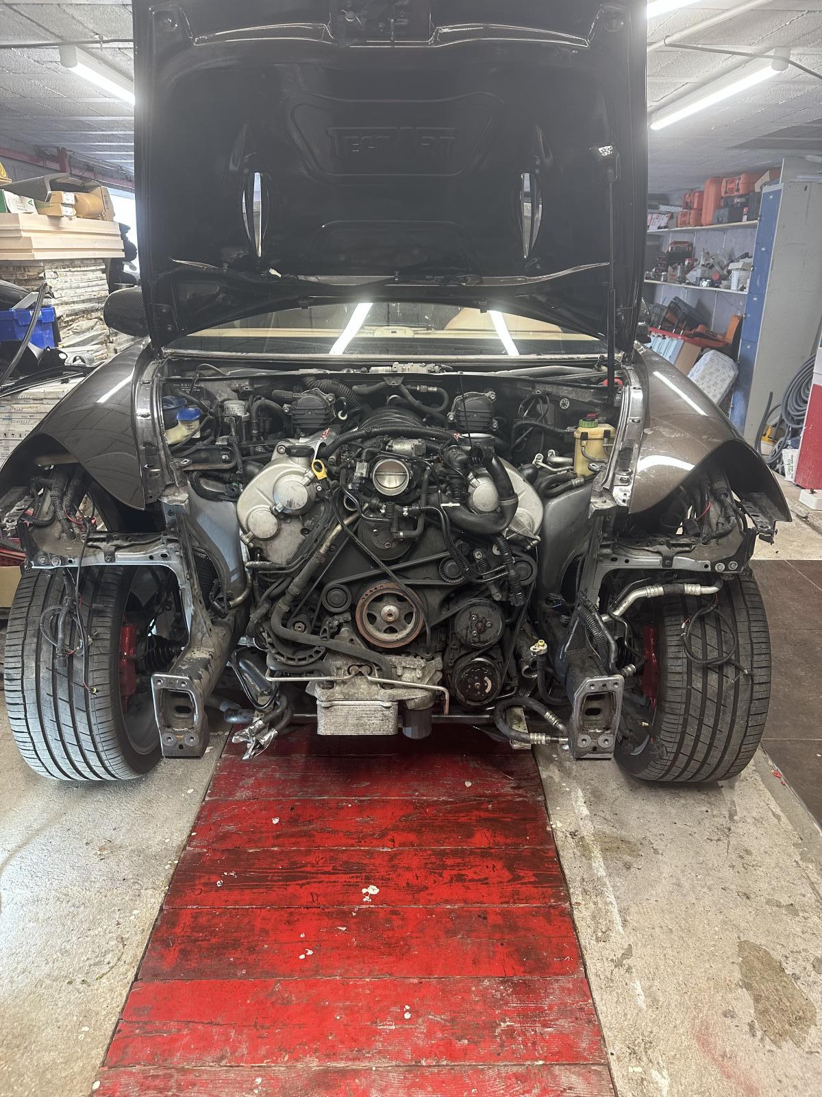

Re: Cayenne turbo magnum

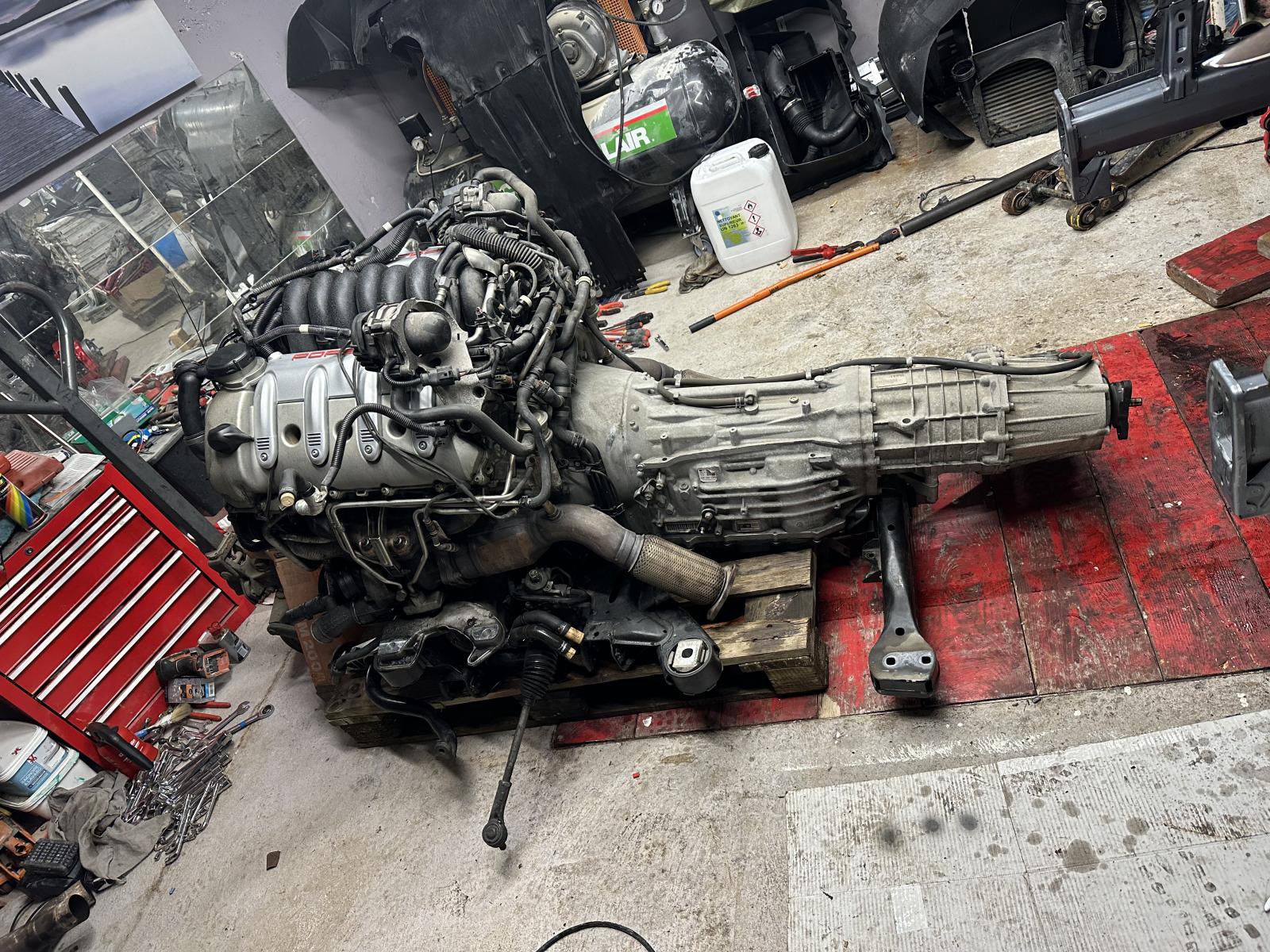

Mar 13 Fév 2024, 00:05

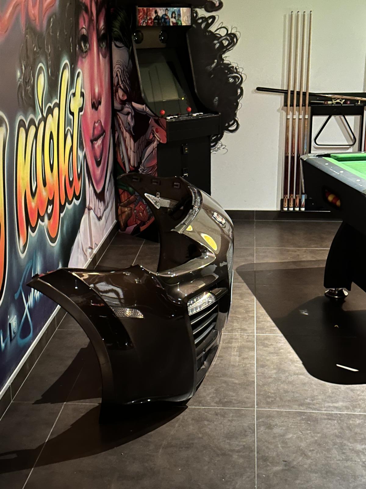

Esthétique démonter
Démontage
Au chaud

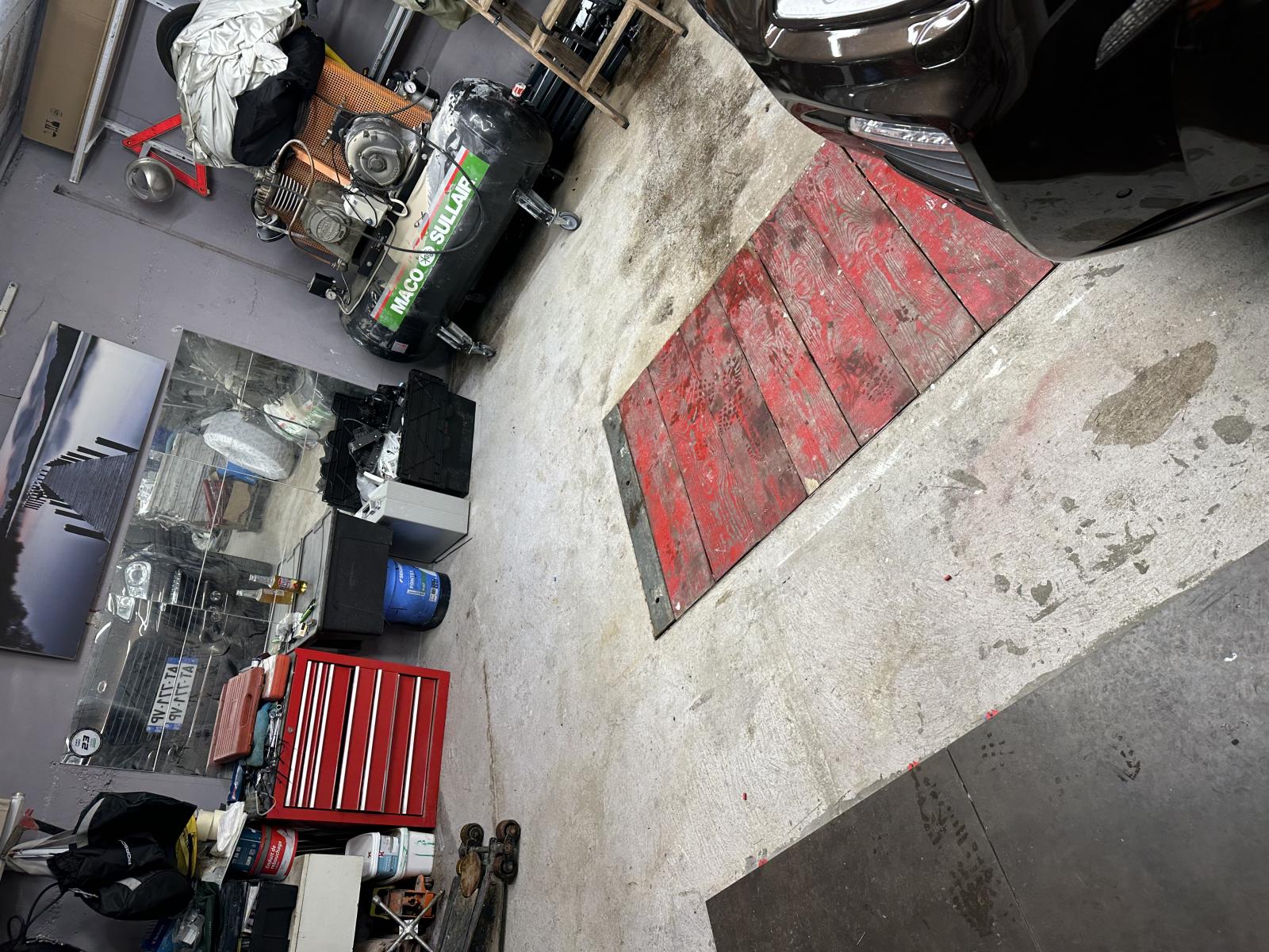

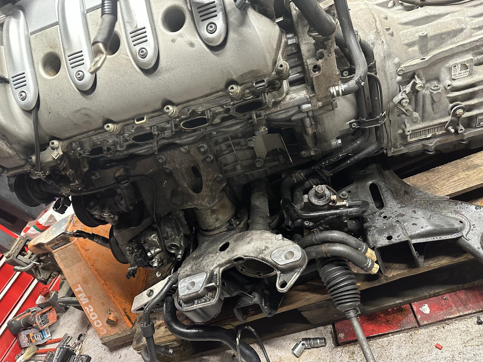

Mar 13 Fév 2024, 22:40
Plus d espace
C est sale
C est mieux

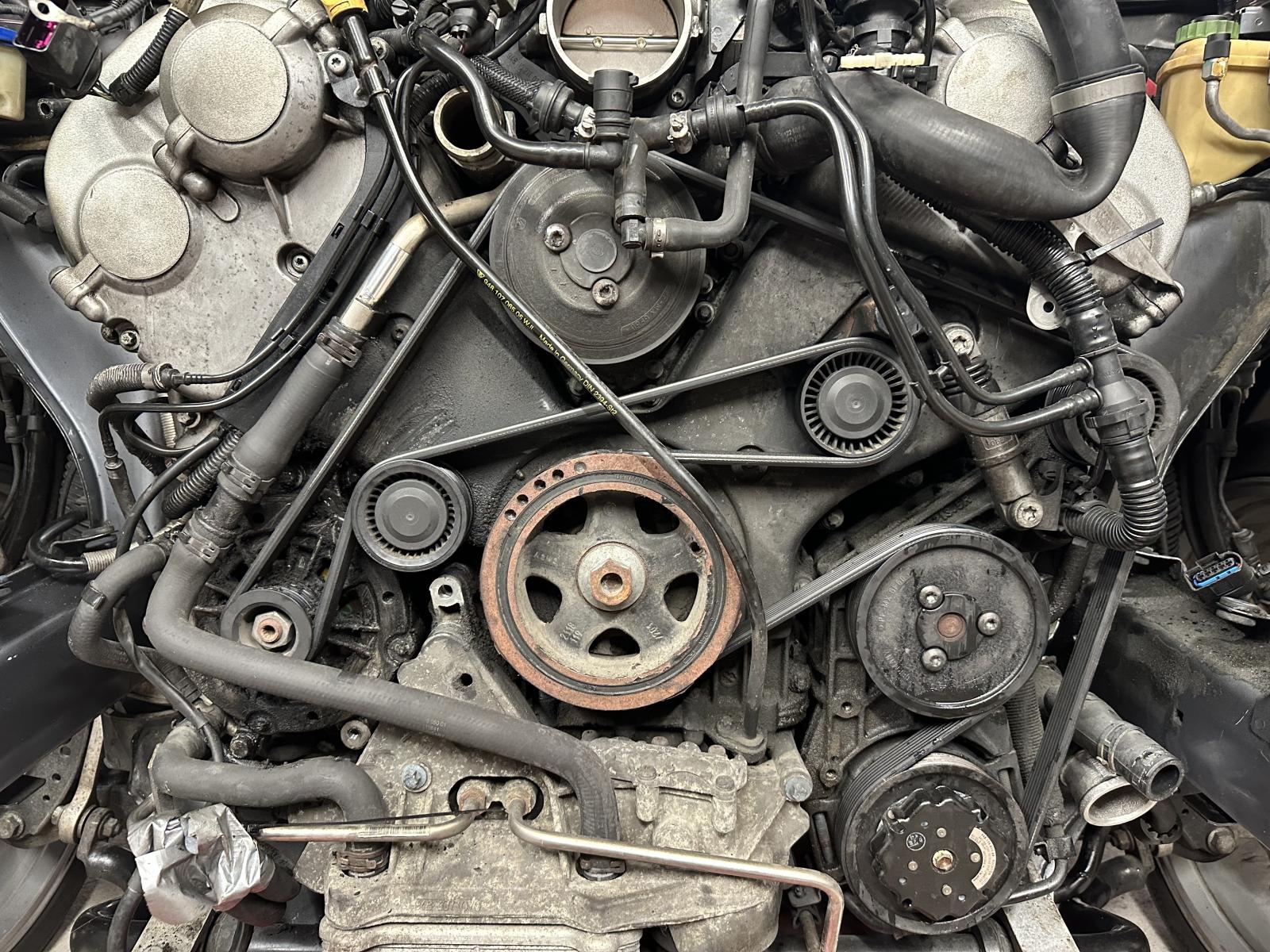

Mer 14 Fév 2024, 21:17
Un peut de nettoyage

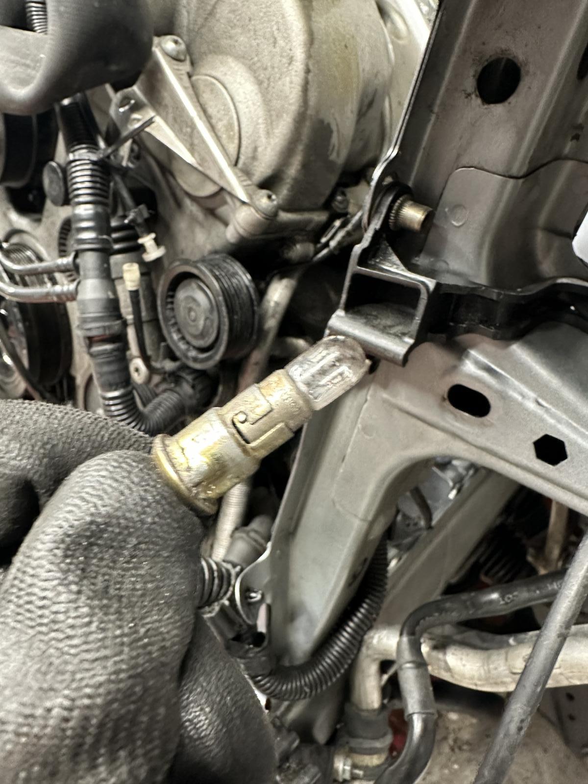

Mer 14 Fév 2024, 21:21

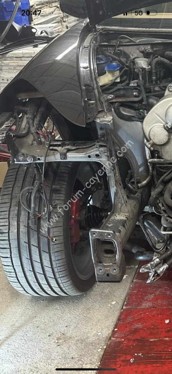

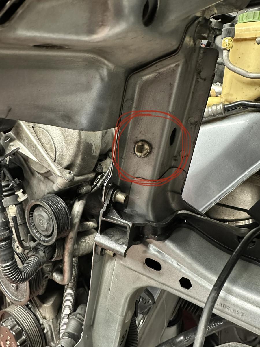

Pourquoi une ampoule la ?
Si quelqu’un peut me dire j ai pareil des deux coter
Mer 14 Fév 2024, 21:45
C'est un anti erreur antique pour les feux à Leds ?
Si c'est ça percer le châssis c'est une drôle d'idée.
Mer 14 Fév 2024, 21:50
Ok merci
Jeu 15 Fév 2024, 23:01
Tazer a écrit:C'est un anti erreur antique pour les feux à Leds ?
J'ai regardé ce sont des trous d'origine, ça n’a pas été fait par la suite. est ce que je peux trouver ça en neuf ?
Ven 16 Fév 2024, 06:44
J ai regarder c est des trous d origine,ça n’a pas était fait part la suite.est ce que je peut trouver ça en neuf ?
Si ce sont bien des antis erreurs tu n'en as plus besoin, il y a maintenant des résistances qui servent à ça et qui ne risque pas de griller comme une ampoule.
Simple à voir, quand tu auras tout remonté tu laisses ces ampoules débranchées et tu vois si un défaut éclairage apparaît ou pas.

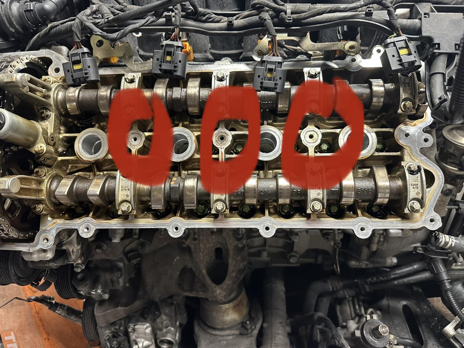

Ven 16 Fév 2024, 19:50
Seb29 a écrit:Bonjour
Une question bête peut être, mais le capot ajouré quand il pleut et que le véhicule est à l arrêt ne confère t il pas un risque pour le moteur et les faisceaux électrique ?
Seb

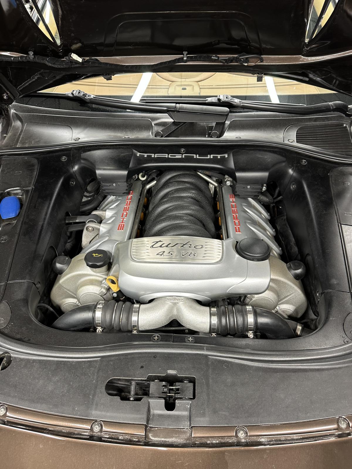

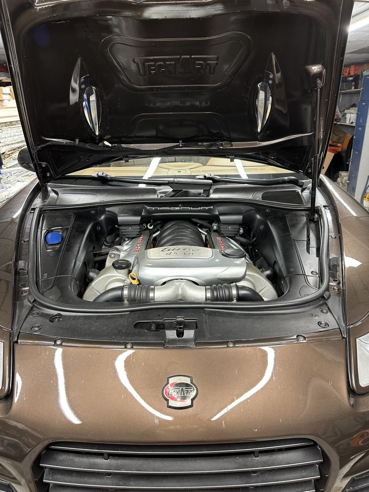

Salut seb29,

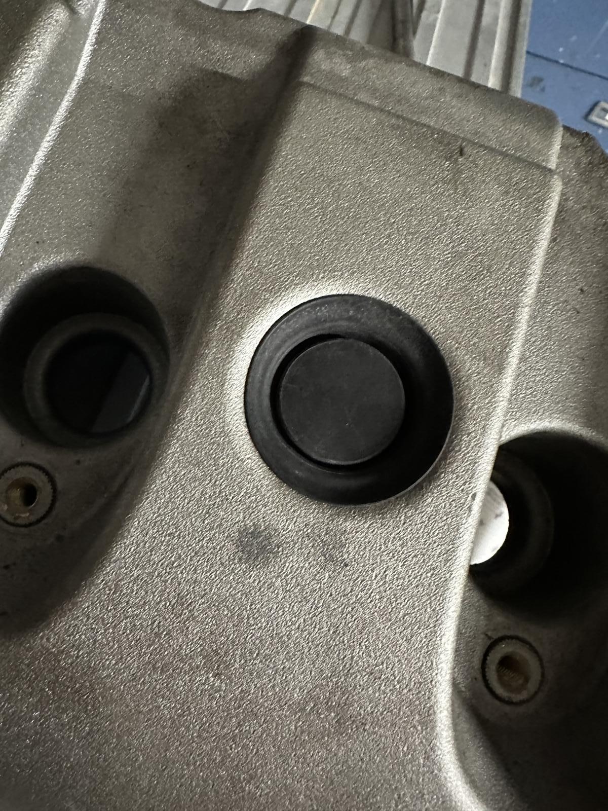

Oui en fait ça pose soucis, l eau reste dans les trois trous de vis de fixation du cache culbuteur (vive la corrosion)
Donc j ai fuiné chez mon carrossier et j’ai trouver ça ,c est juste parfait ,Parceque là j’ai dû percer les têtes de vis pour pouvoir démonter les caches culbuteur ensuite j ai pu défaire le reste à la pince étau pas simple l histoire
Ven 16 Fév 2024, 19:55

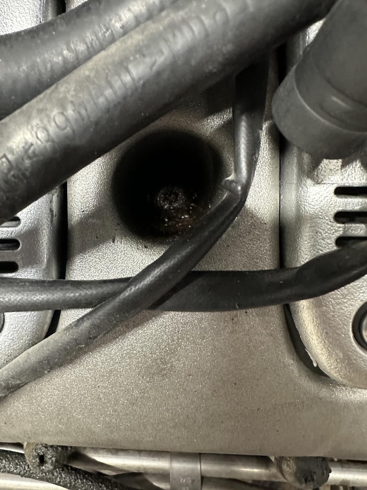

Turbo conducteur tomber
Vis rouillé à cause des prises d air capot

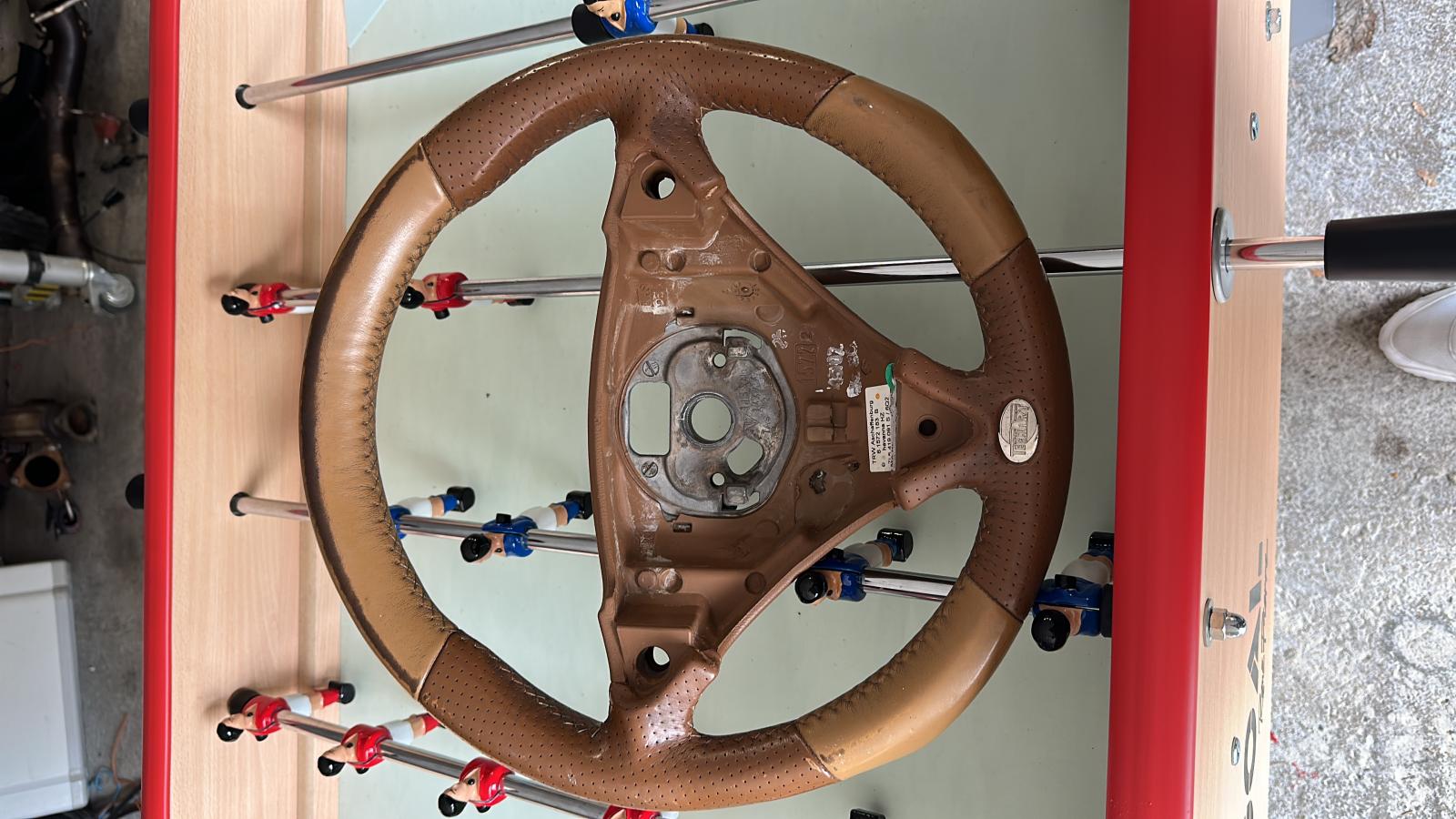

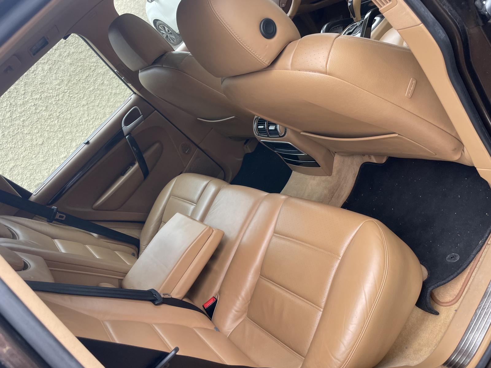

Ven 16 Fév 2024, 20:23

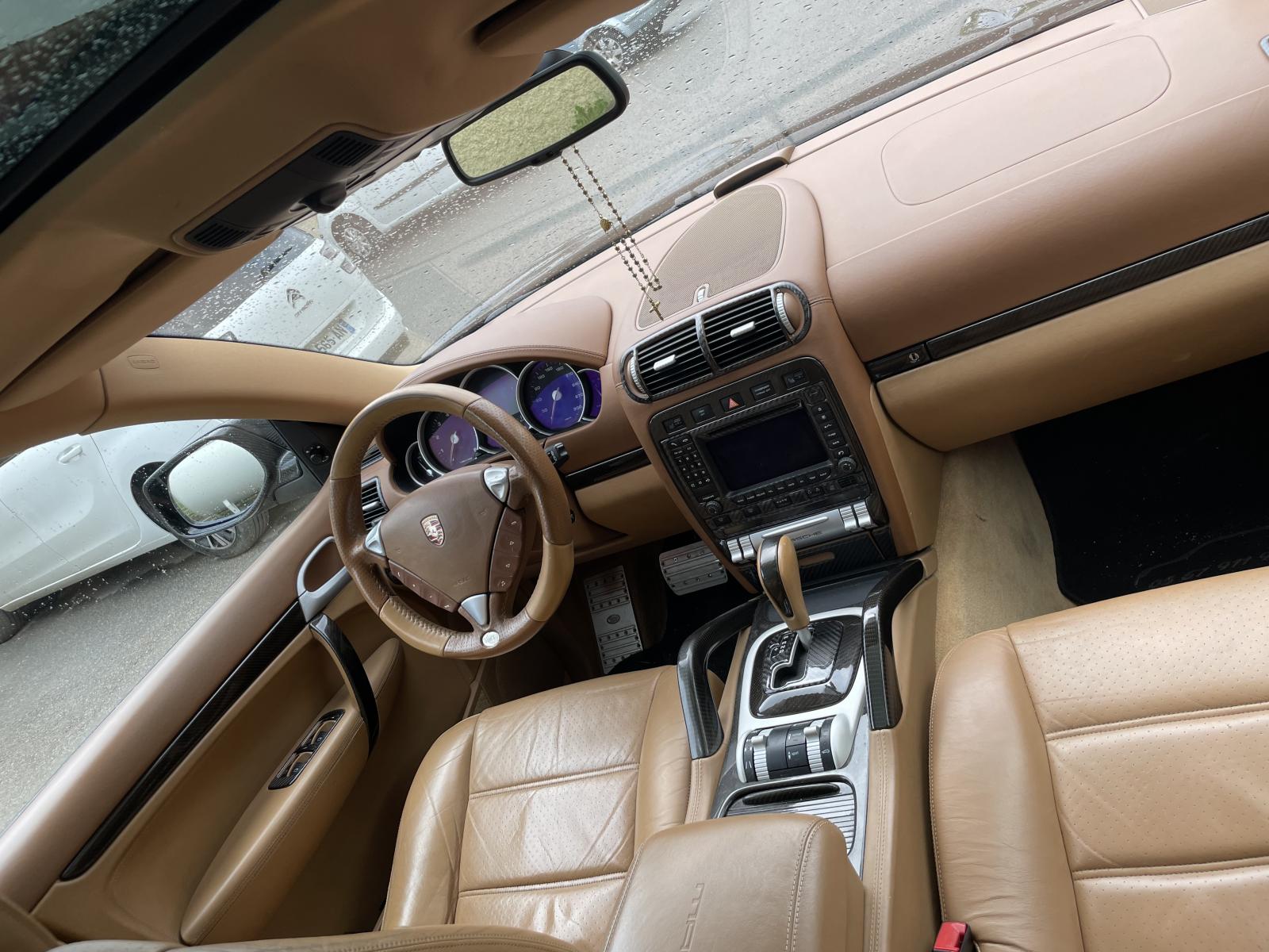

Dépose de mon volant
J ai emmener mon ciel de toit,mon volant et mon accoudoir central arrière chez le sellier ce matin
J ai deux banquette arrière d avance qui ont la même maladie que je ferait refaire part la suite pour me faire deux banquette dans mon garage
