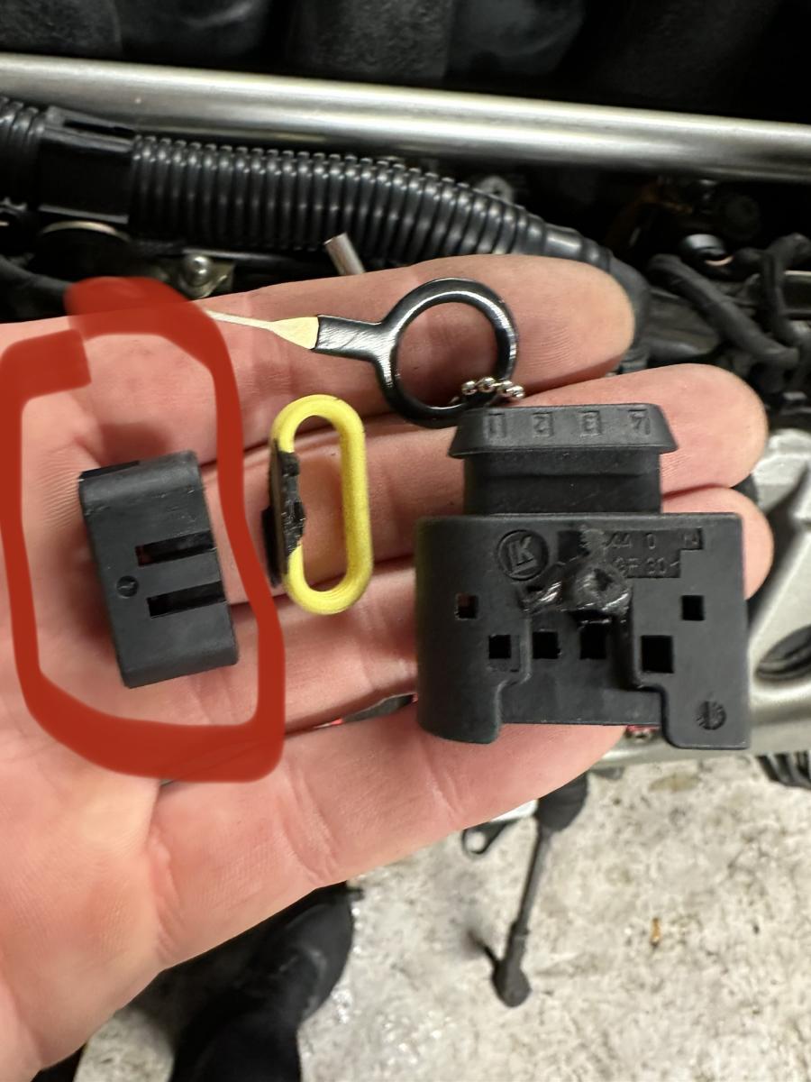

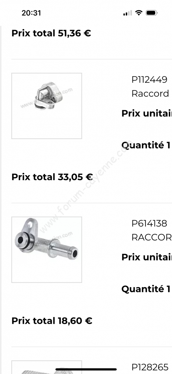

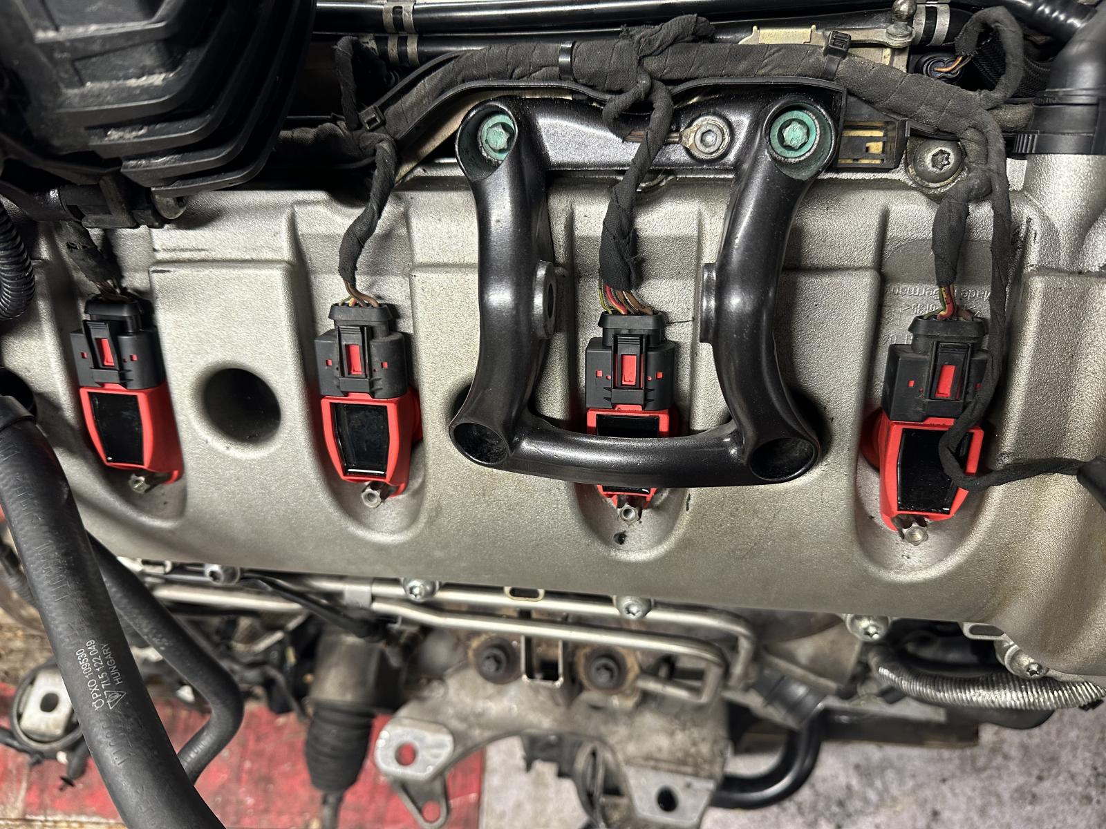

Merci pour le tuyau des connecteurs de bobines. Les CP propose le connecteur à 35 €. Sur ton site à peine 18€ les 8.
Est ce simple à démonter pour les 4 fils?

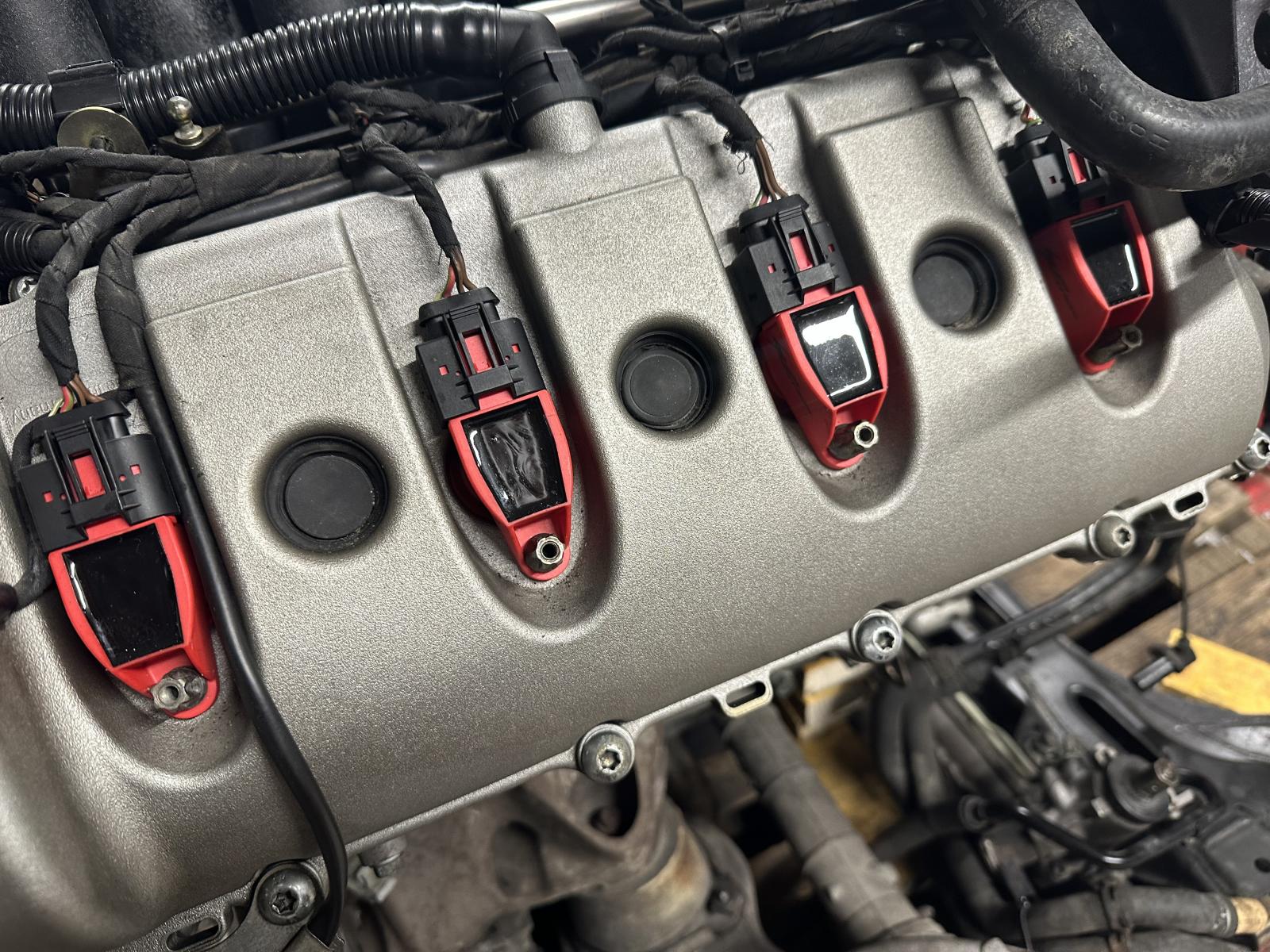

Cams135i a écrit:Salut par contre cylindre 2 - 3 et 5 tu a l'attache des cosses de bobine hs, tu devrais les remplacer ça t'évitera de chercher une panne 100 km après avoir remonté :wink:
Facile à remplacer, référence 09441491, je te laisse un lien pour les commander pas chers:
https://www.automotive-connectors.com/k ... re=english :bye:
Merci beaucoup commande passée

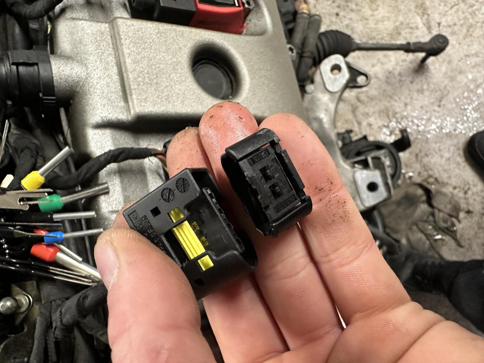

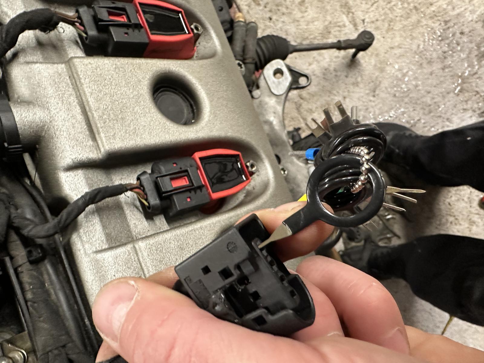

Seb29 a écrit:Bonjour
Seb
Je te dirais ça au montage

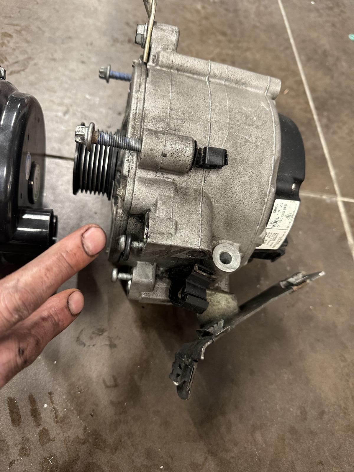

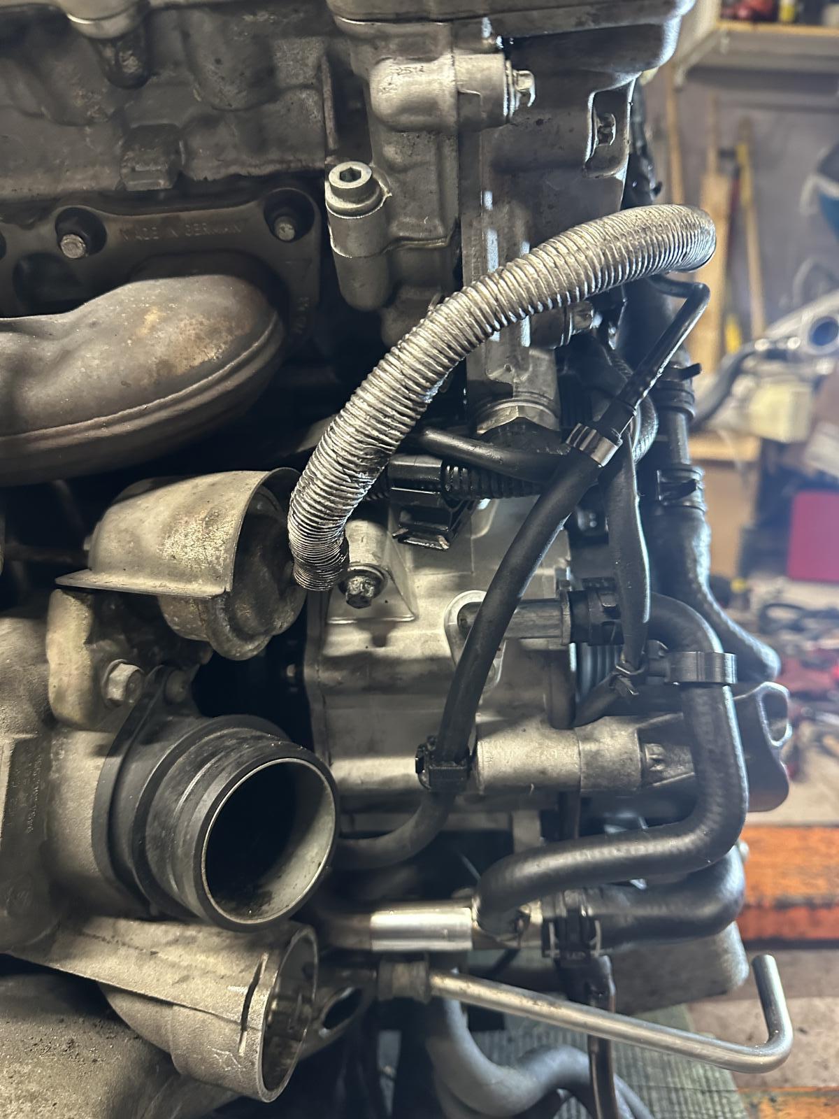

Re: Cayenne turbo magnum
Sam 9 Mar 2024, 20:55

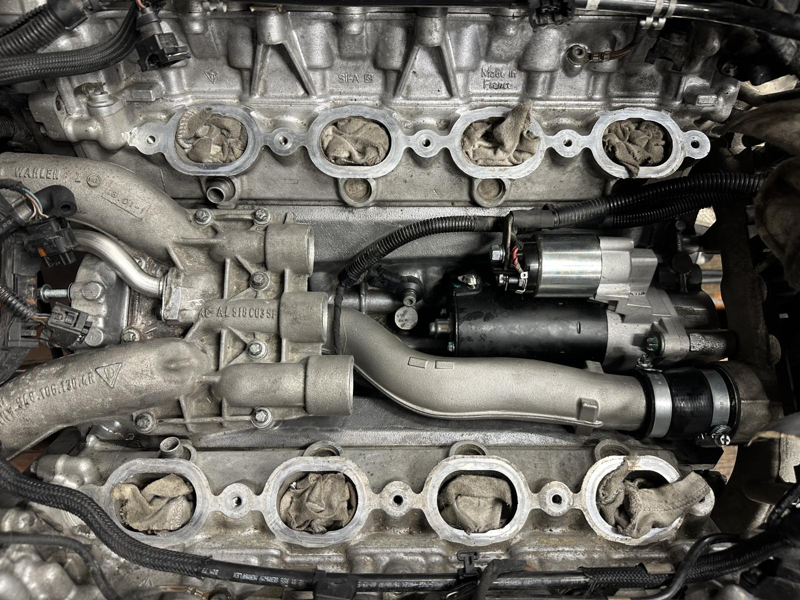

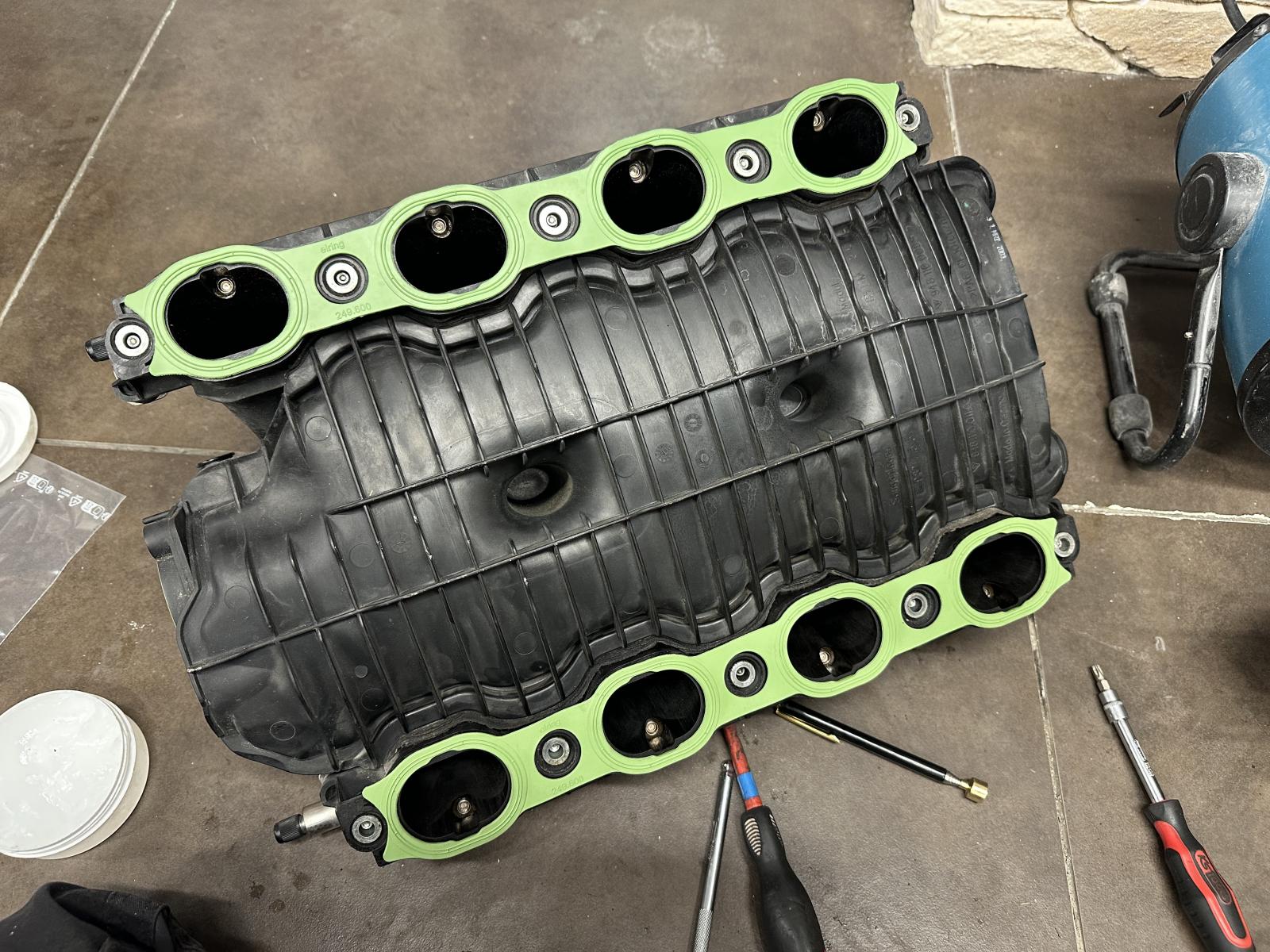

C est bien lui le coupable

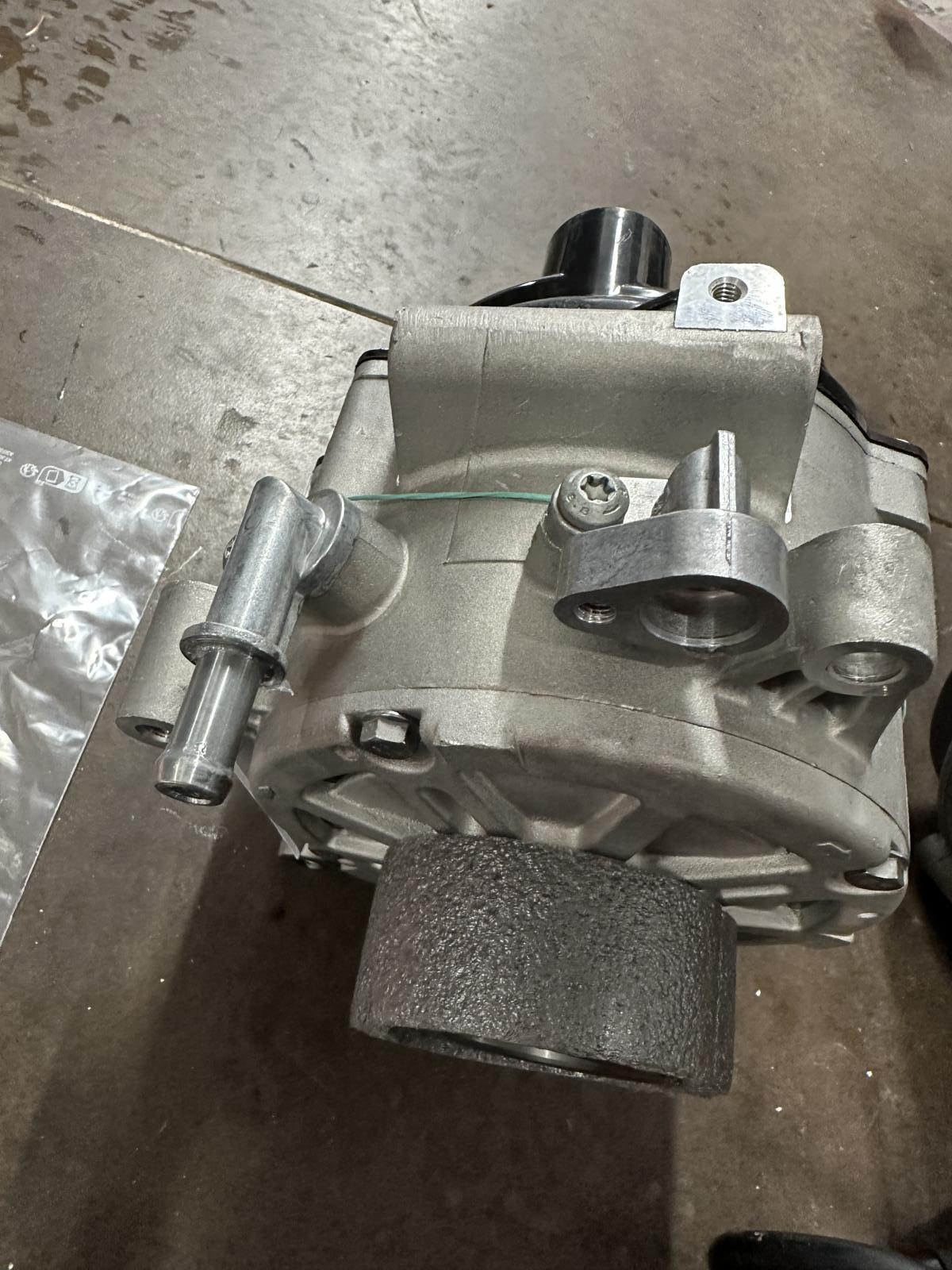

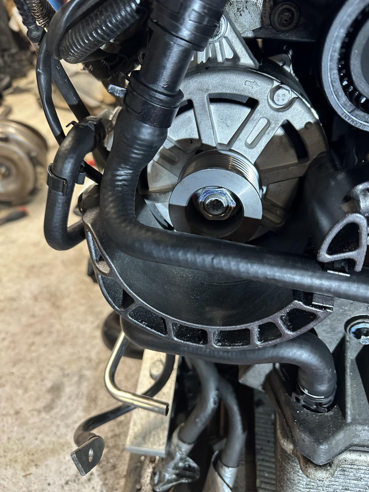

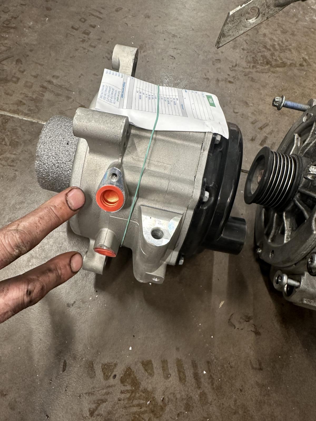

Petit soucis avec l alternateur neuf
Les arriver d’eau ne sont pas les meme
Nettoyer j attend le joint neuf
Sam 9 Mar 2024, 21:32
Voilà je vient de trouver la réponse au nouveau alternateur il faut aussi acheter c est deux raccord

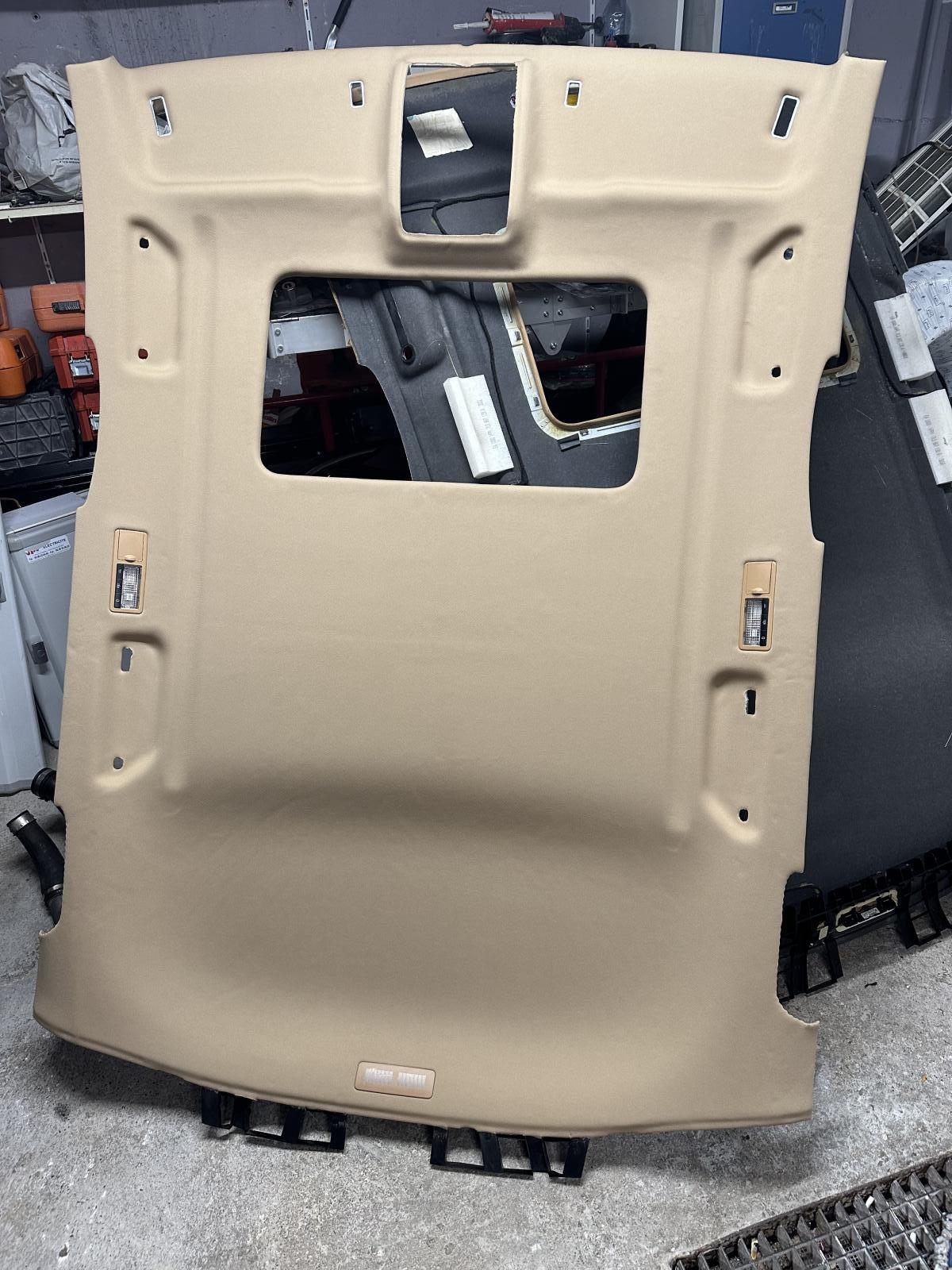

Mar 12 Mar 2024, 19:57

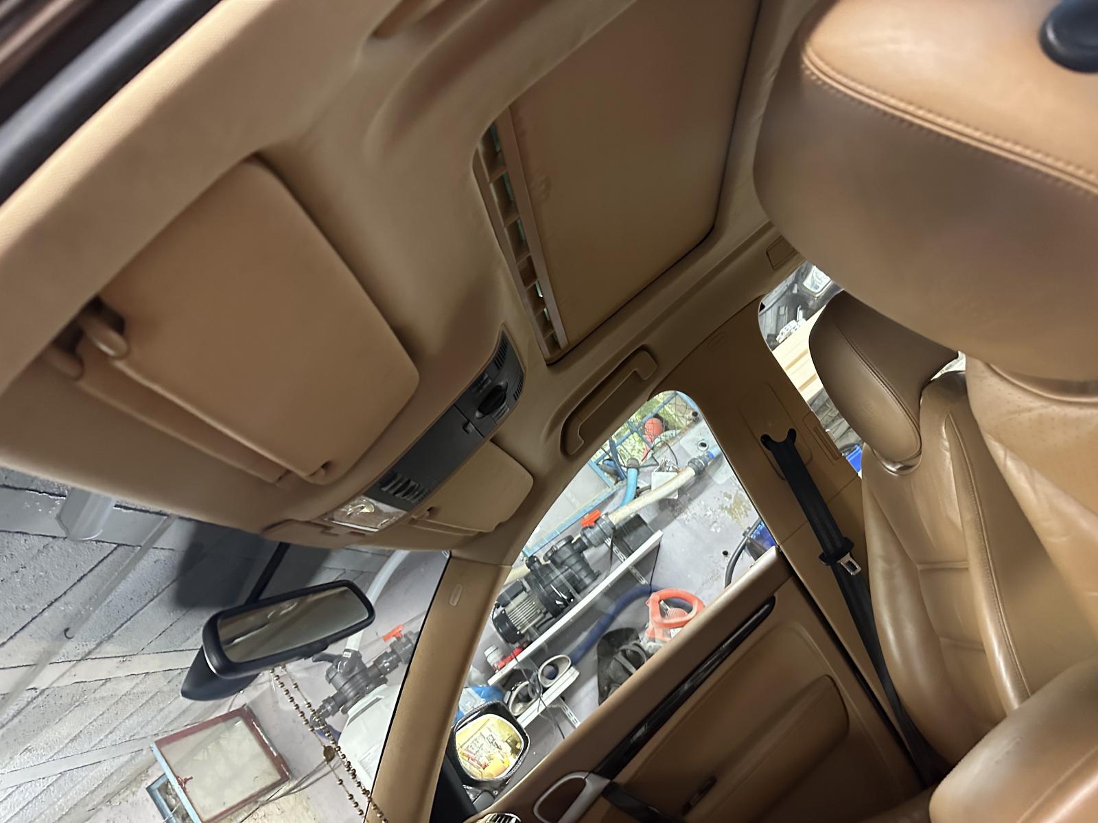

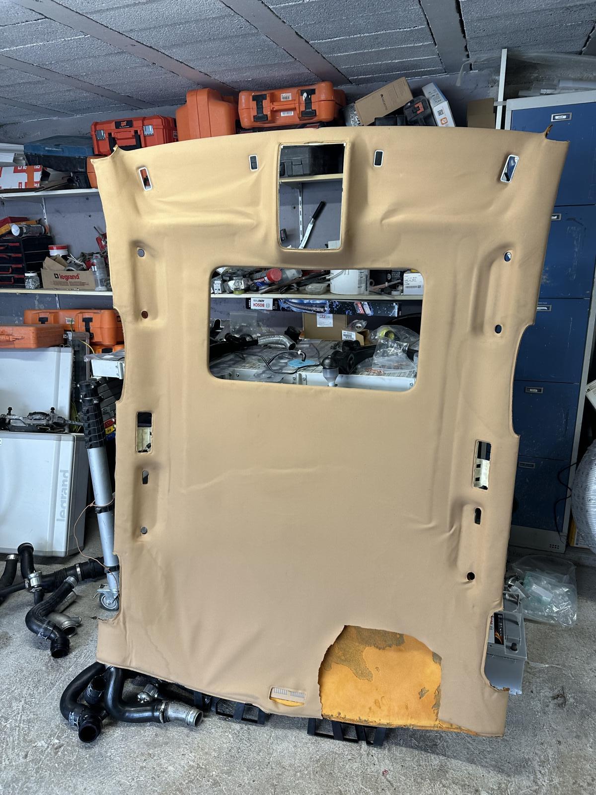

Ancien Ciel de toit
Tout neuf pour 650euros
J en est un d avance pour ce que ça intéresse mon sellier peut le faire, ciel de toit plus cellier 800euros de là couleurs que vous voulez sauf alcantara
Déjà reçu :cool: merci encore

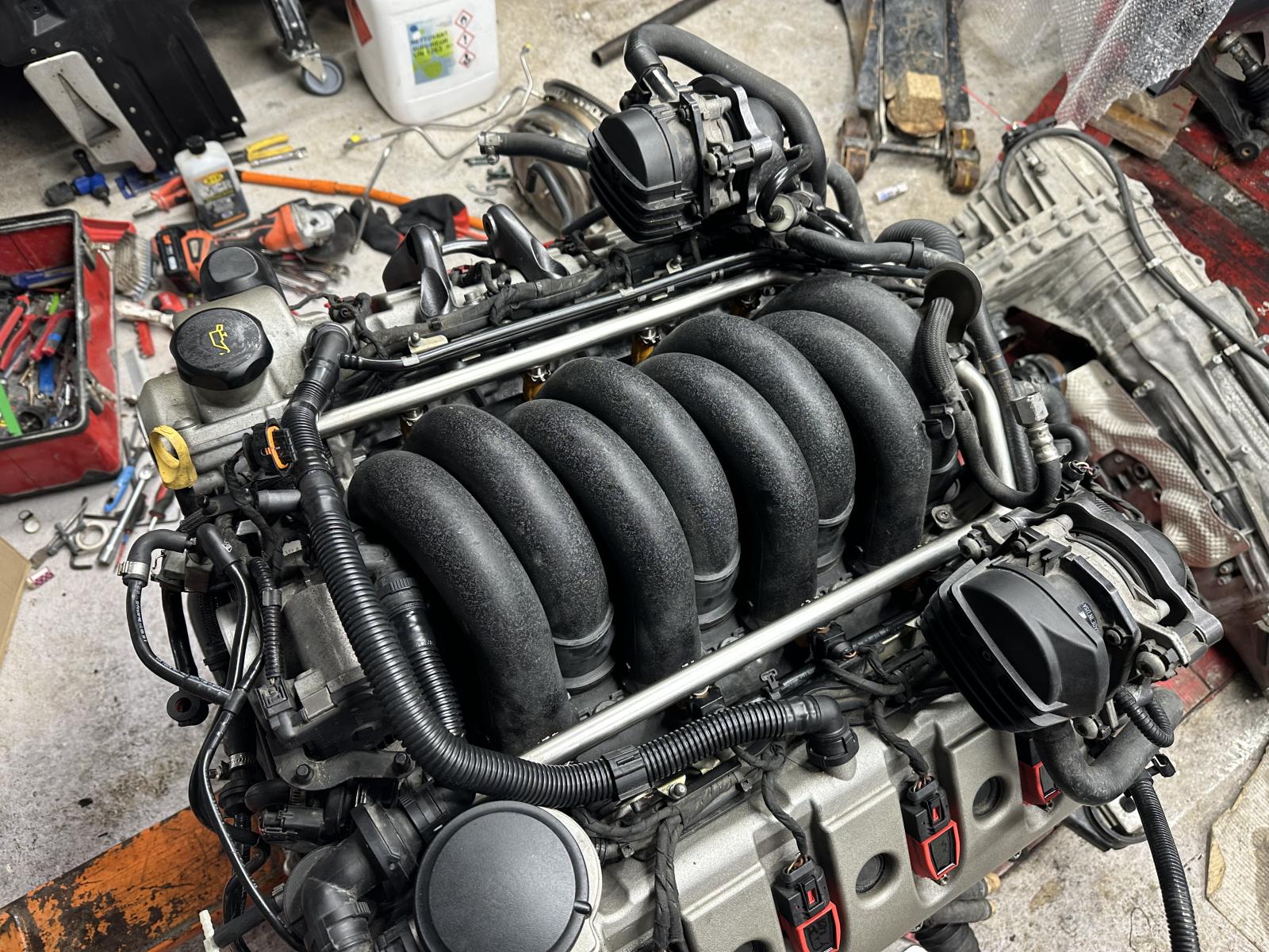

Jeu 14 Mar 2024, 15:06
Seb
Enlever la partie intérieur de la prise,Défaire les cosses de la prise
Partie intérieur de la prise
Cosses décrocher de la prise grâce à mon petit outil
Redresser lés languette des cosses pour qu’elle ce bloque correctement dans la nouvelle prise (ont entend un clips)
Bien respecter l ordre des cosses (couleur différente)
Remettre le cache intérieur neuf
Ne pas oublier de le verrouillé
La première tu galère un peut et après c est 5min part prise

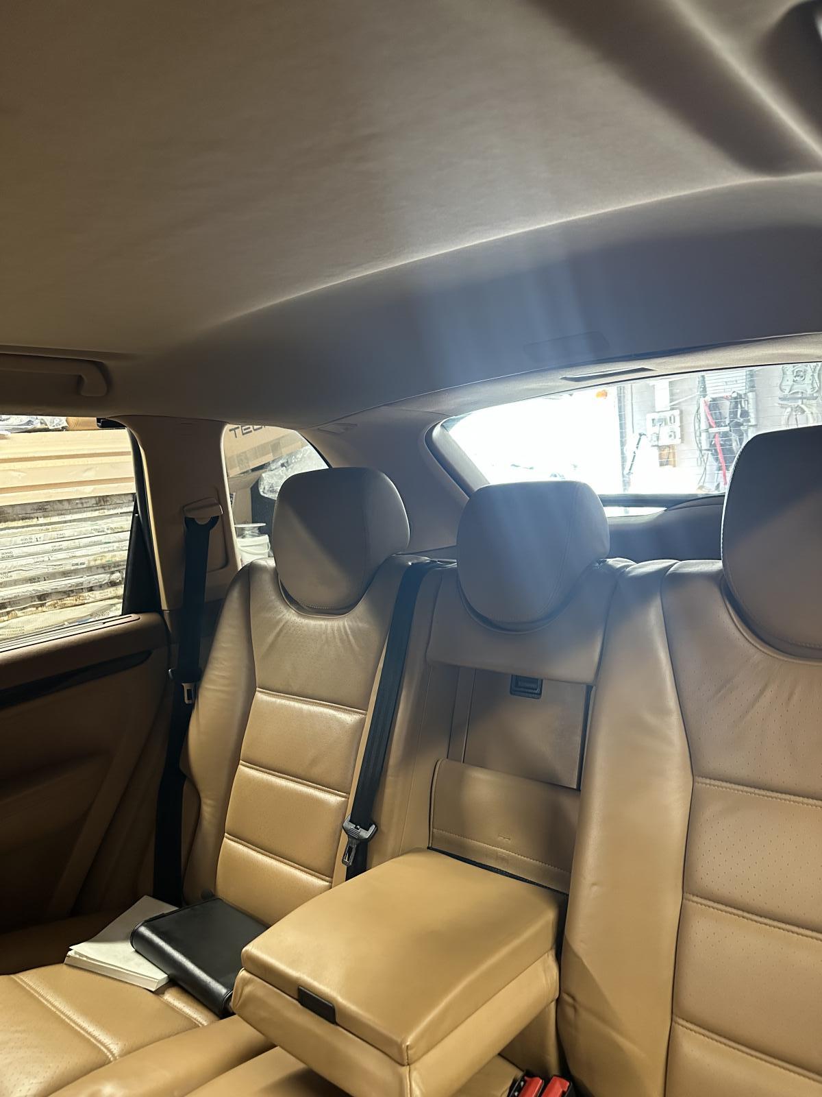

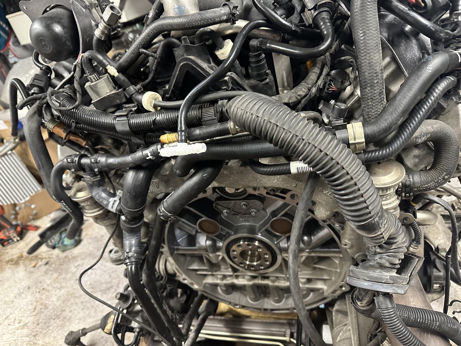

Jeu 14 Mar 2024, 15:20

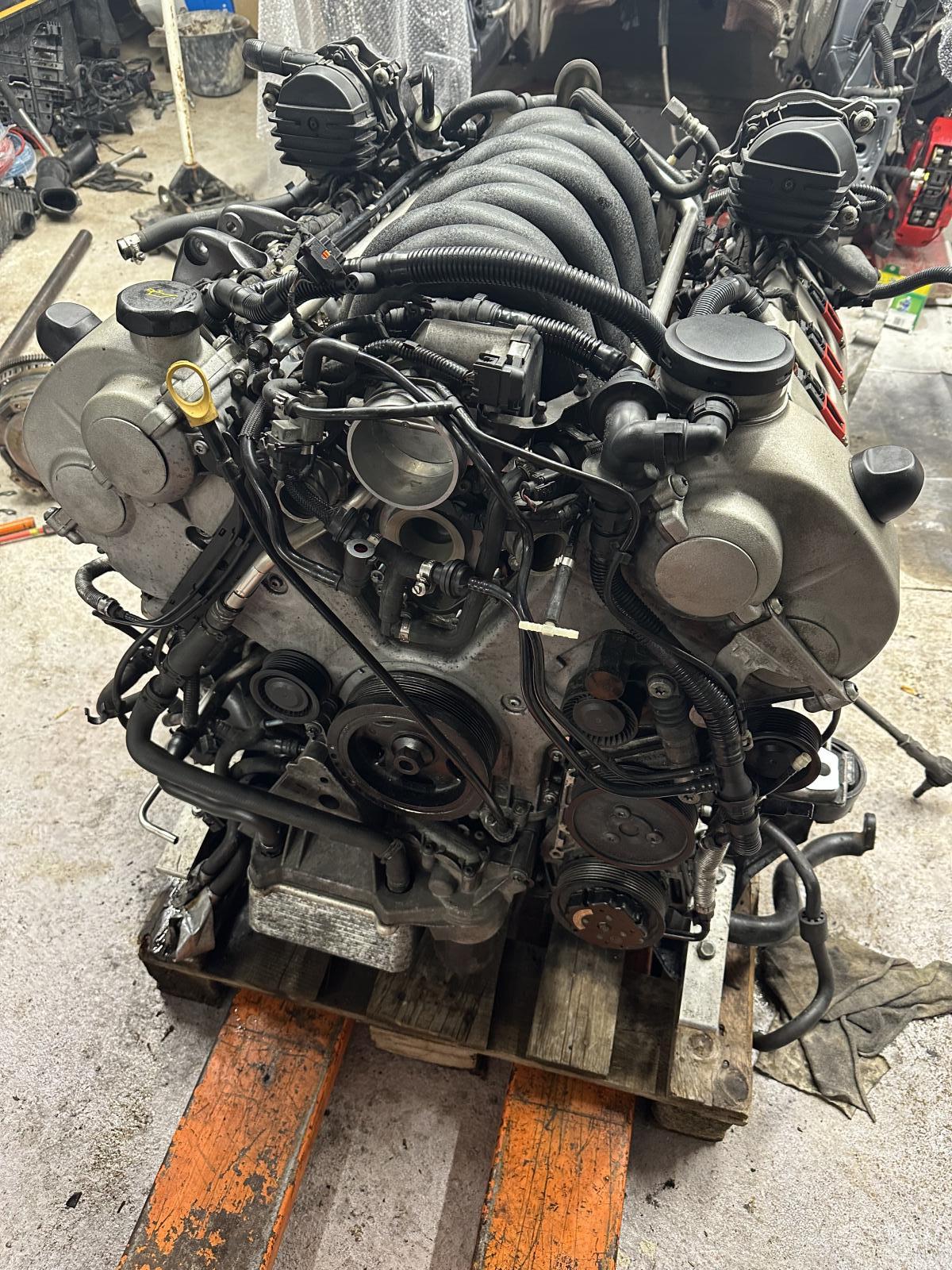

Prises changer
Ciel de toit remonter
Pieces divers et durites reçu ce matin
Les deux pièces qu’il me manquer pour le nouveau alternateur
En place avec durite neuve
Durites d eau neuve (avec coude métallique) c est mieux

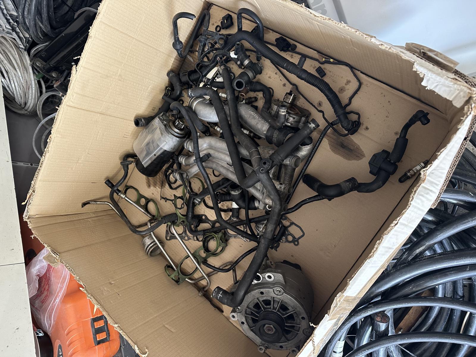

Jeu 14 Mar 2024, 15:22

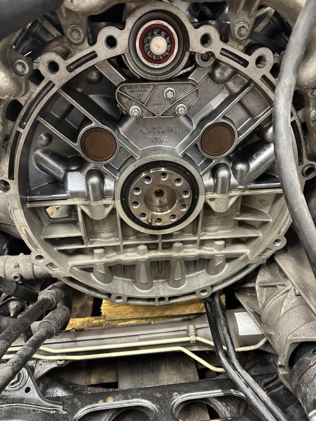

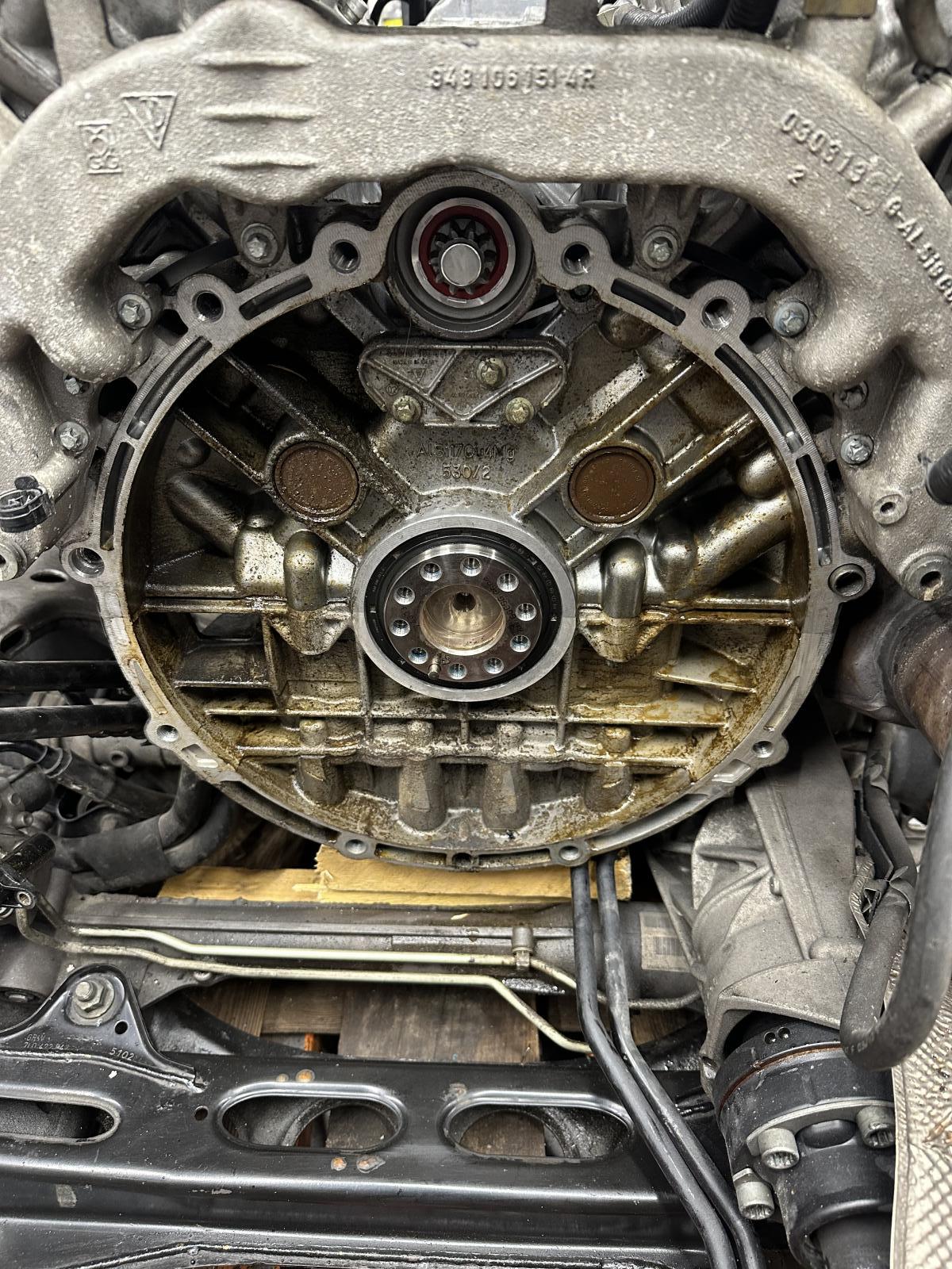

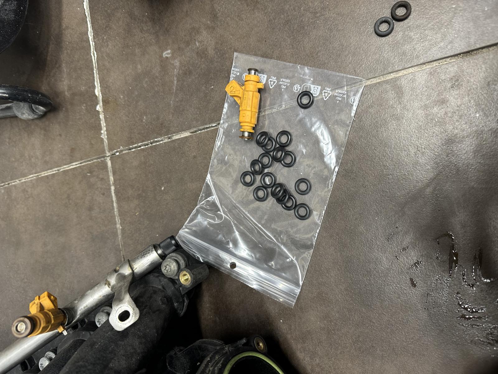

Joints sortie de boîte et moteur
Toute les pièces déjà changer

Jeu 14 Mar 2024, 19:26
Bravo
Franchement chapeau bas !
Pas trop compliqué à démonter le ciel de toit ?
Bonne continuation et bon courage
Jeu 14 Mar 2024, 19:43
Merci beaucoup :wink:
Le ciel de toit à démonter nos soucis mais remonter tout seul un peut galère mais avec de la patience ça ce fait bien :lol:

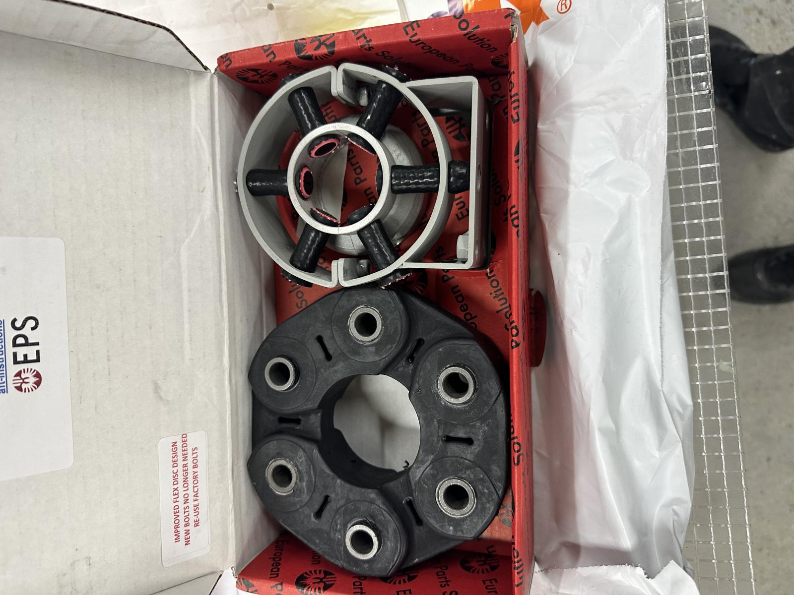

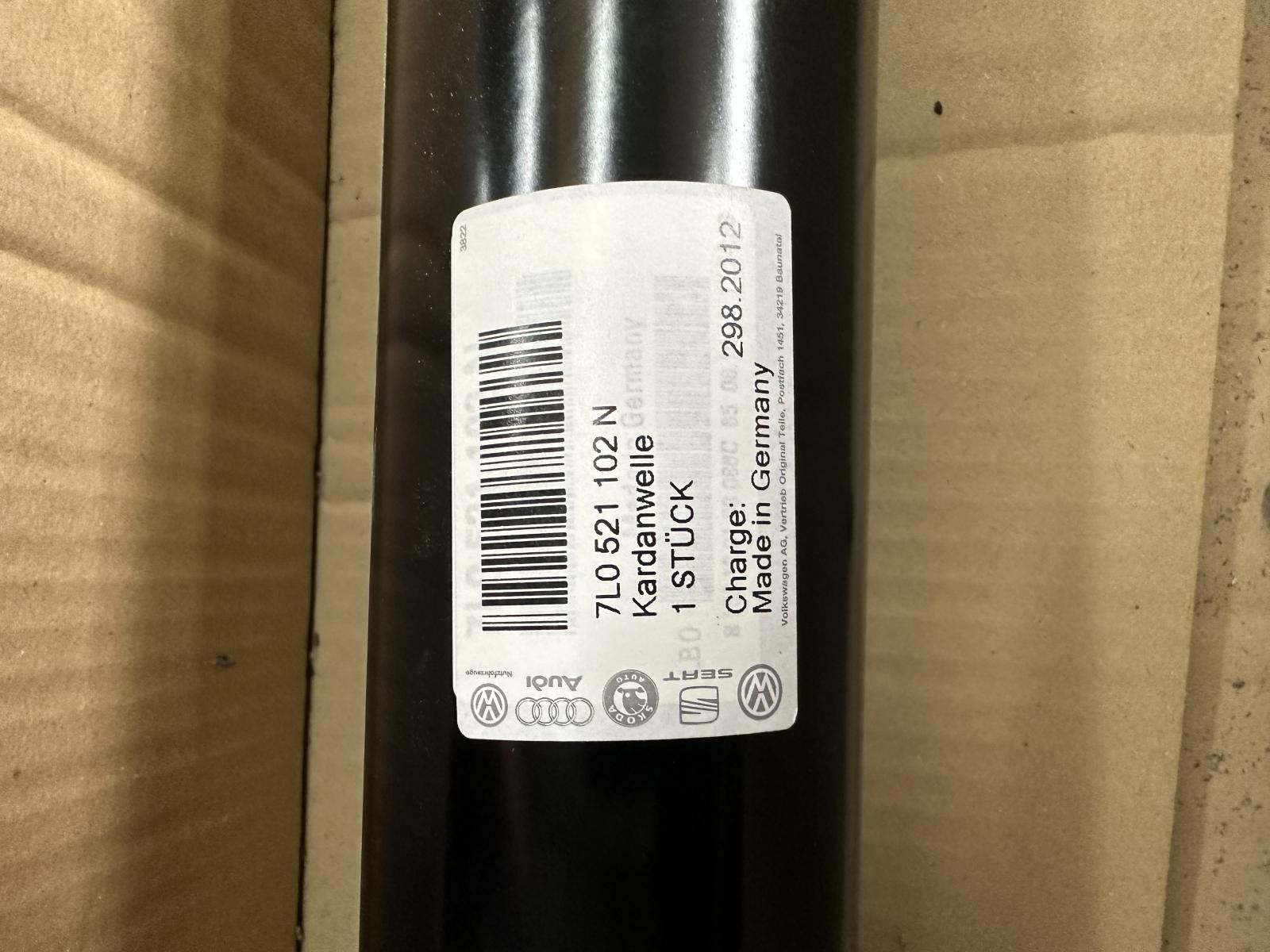

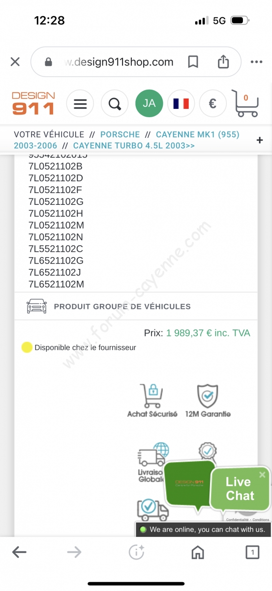

Bonjour à tous ,

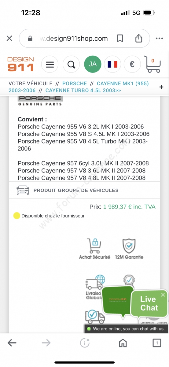

J ai ça qui traîne là depuis un moment je n arrive pas à savoir si il ce monte sur mon 955 turbo
Est ce que quelqu’un pourrait m aider svp
Merci d avance

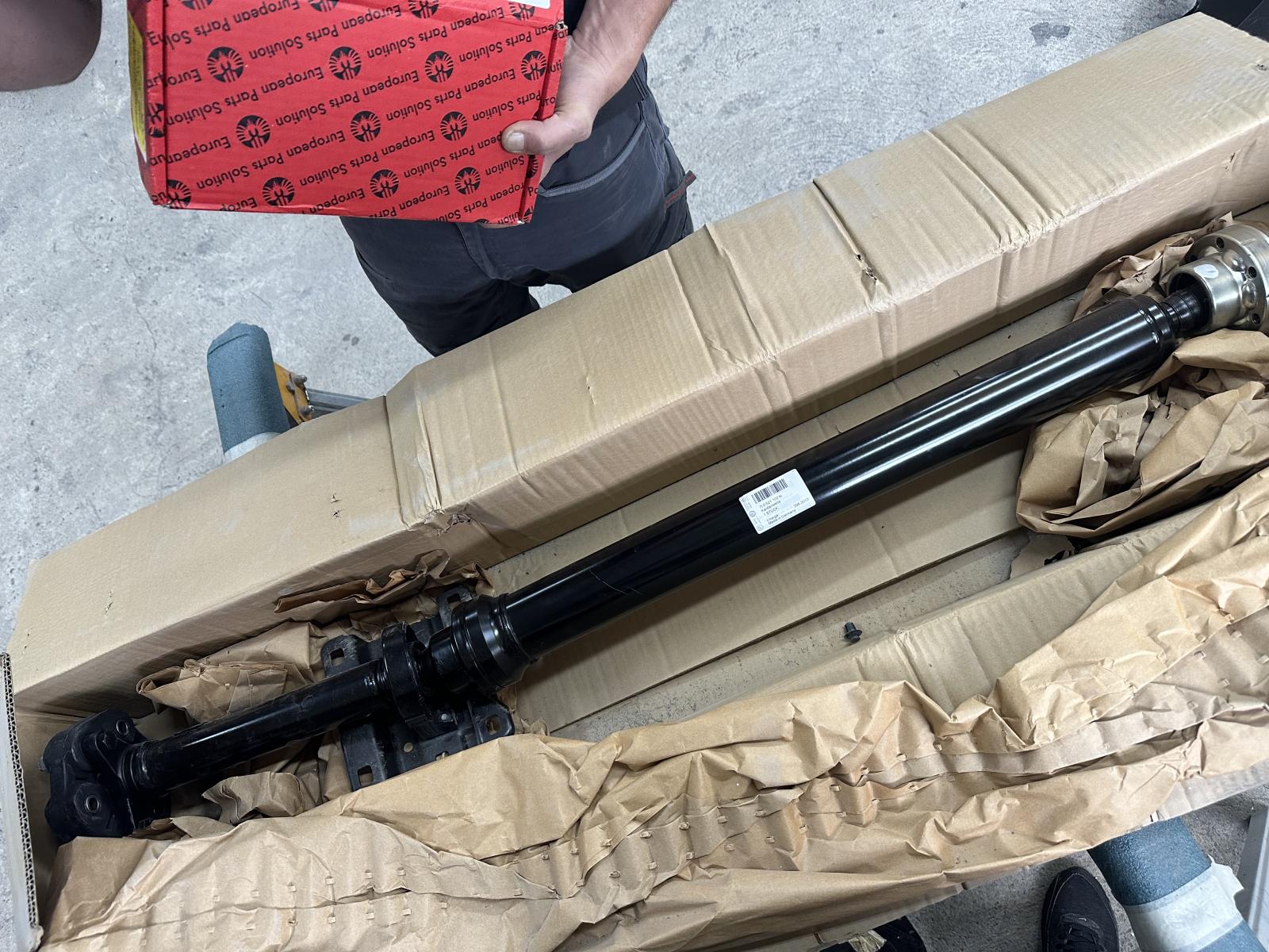

J ai aussi reçu ça aujourd’hui
Ven 15 Mar 2024, 13:19
Je ne sais pas si les arbres de transmission 955 S et 955 turbo sont les même ?
Modifié en dernier par cayann le Ven 15 Mar 2024, 16:26, modifié 1 fois.
Raison: Correction
Ven 15 Mar 2024, 13:31
A priori c est bon
Même réf
