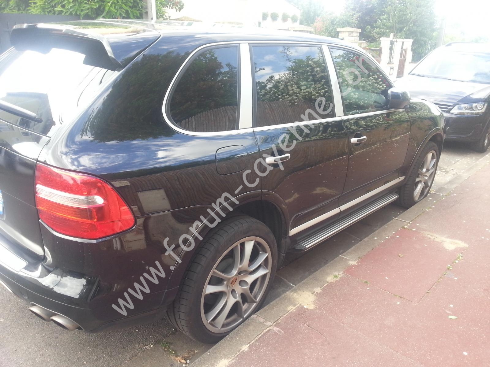

Je viens de m'inscrire sur ce forum.
Heureux possesseur d'un Cayenne Turbo Noir 2007 toutes options, quelle superbe et sportive voiture.
Je pars à la Neige en Février et d'après les post que j'ai vus sur ce forum, il est conseillé de mettre des pneus neige afin d'éviter tout problèmes car le véhicule est lourd et même en 4 x 4 il peut glisser.
Quels pneus Neige me conseillez vous sachant que je suis actuellement monté en jantes Porsche 21 pouces avec du Michelin 295.
Dois je me procurer d'autres jantes pour monter des pneus neiges ?
Au plaisir de vous lire
Merci d'avance de votre aide et longue vie à nos petites autos
Cordialement
Francis
