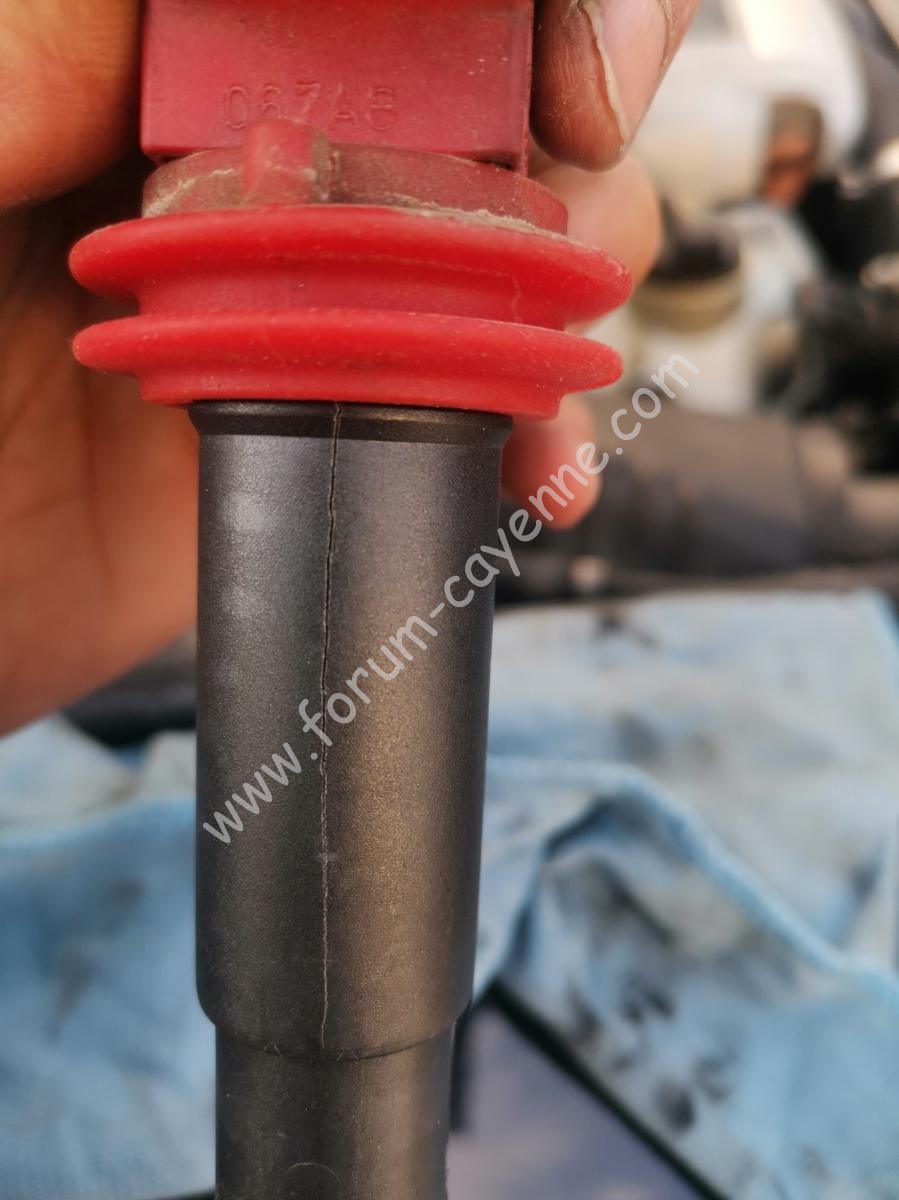

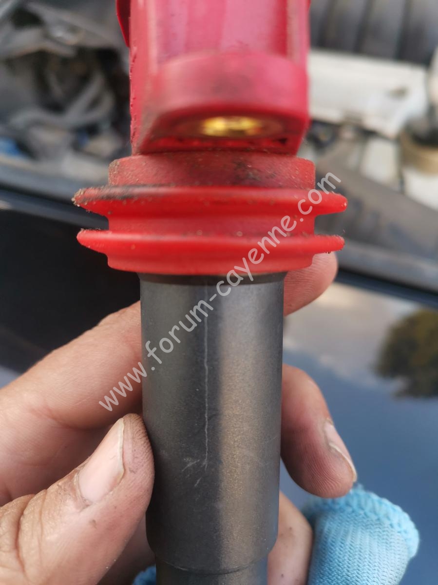

au passage je me suis dit je vais démonter les bobine et bougie pour les remplacer car elle et très longue au démarrage, en démontant les bobines je me suis rendu compte que 6 des bobines sont fissurer ,. est ce que tu pense que sa peut jouer un rôle sur le temps de dépannage ou sur le fait quelle s’étouffe ?

Tes bobines sont mortes, c'est la première chose à regarder quand le démarrage est problématique.
Tu as sans doute la cause de tes ennuis, et tu as remplacé la pompe hp pour rien.
Tu as aussi peut-être créé un nouveau problème avec ta pompe neuve qu'il faut adapter et le bouchon plastique non remplacé.
Le dépannage au pif d'un Cayenne peut coûter cher et causer pas mal d'ennuis.
Changes les 8 bobines et aussi les bougies pour repartir sur du propre, tu verras ensuite ce qui se passe. :bye:

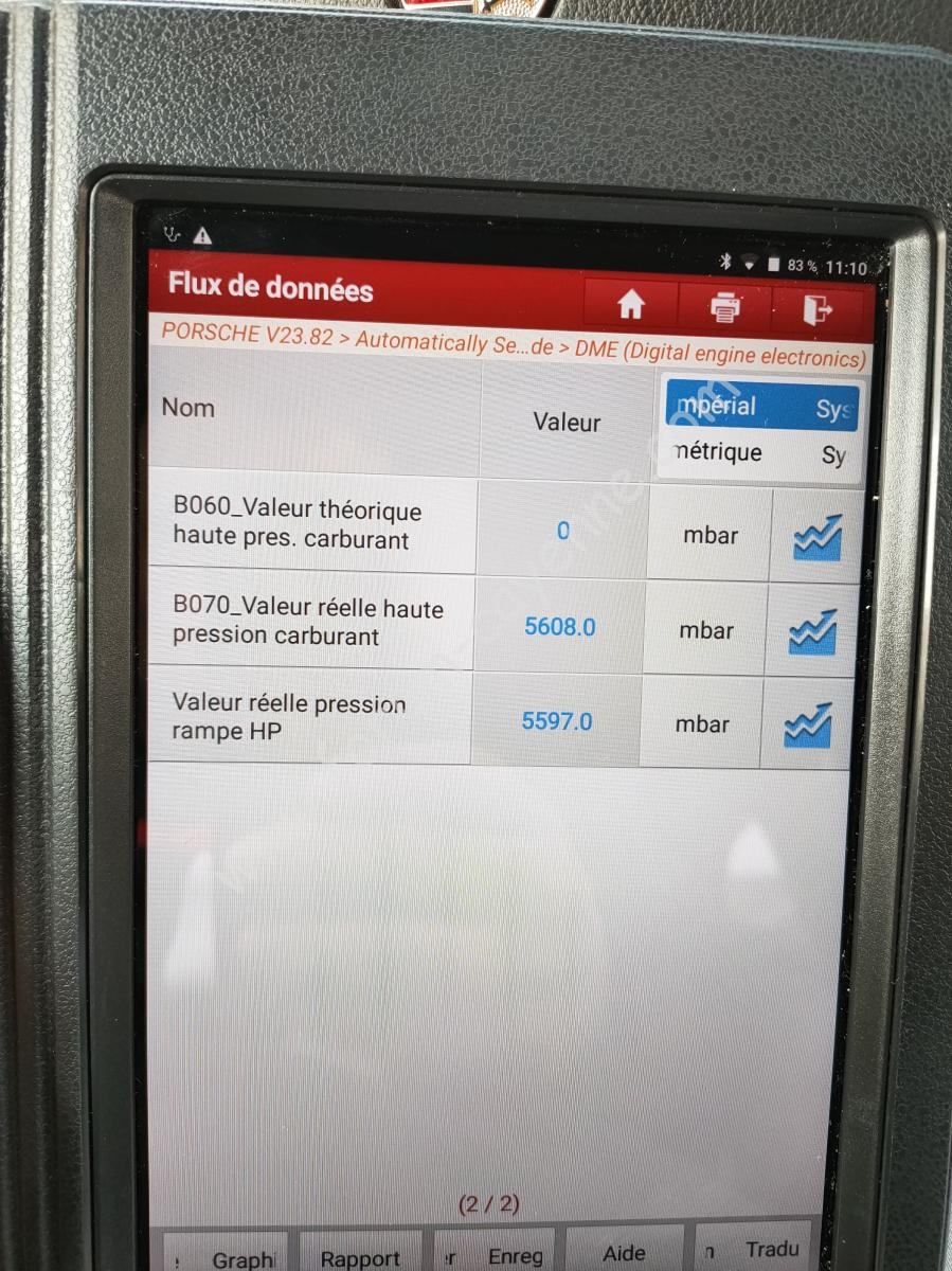

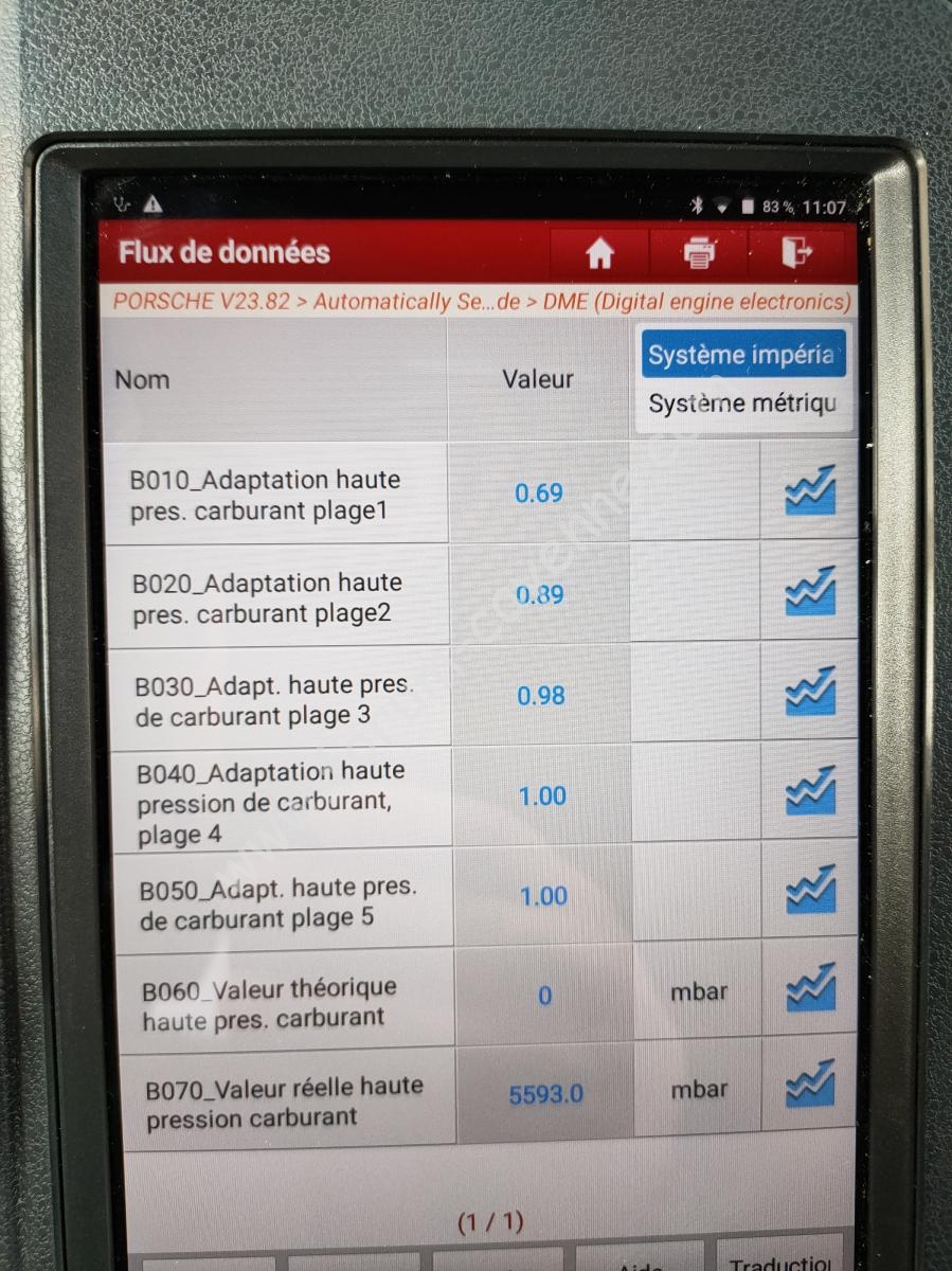

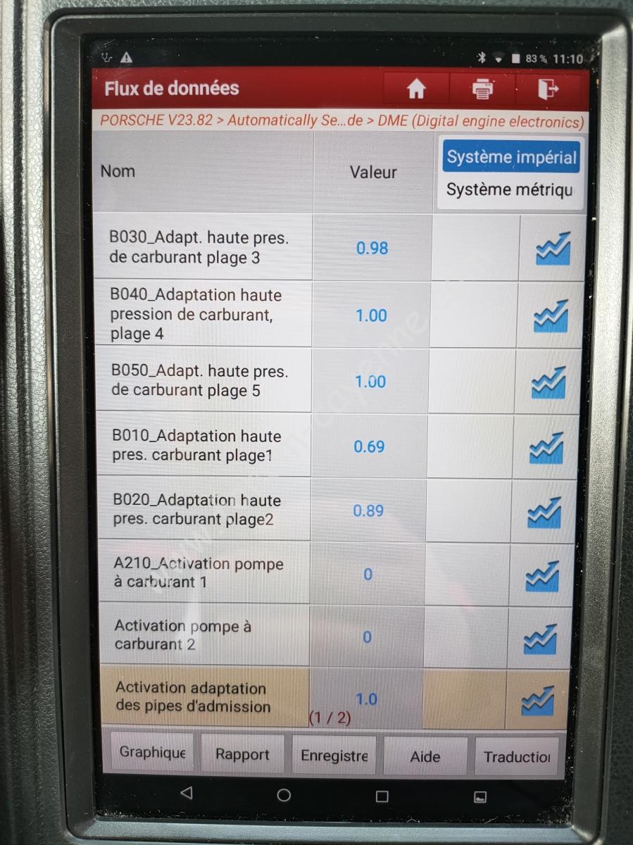

Ven 9 Avr 2021, 11:34
Salut et merci pour le message, j'ai regardé et j'ai ça en donnée, si quelqu'un a une idée ?
Re: Cayenne defaut p1026 957
Ven 9 Avr 2021, 13:30
C’est bien ça,
Comme moi tu as un problème sur la plage 1 d’adaptation sauf que tu es encore plus bas c’est peut être pour ça que je ne ressent pas de symptômes. Tu es censé être beaucoup plus proche de la valeur 1,00.
Regarde si tu peux faire une adaptation pompe haute pression (supprime le code erreur avant sinon ça ne fonctionnera pas).
Ssi les valeurs reviennent aussi bas il faut changer la pompe.
