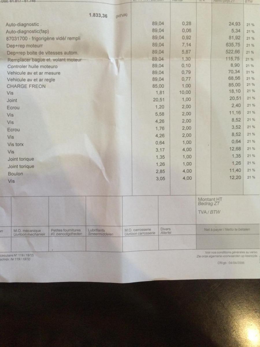

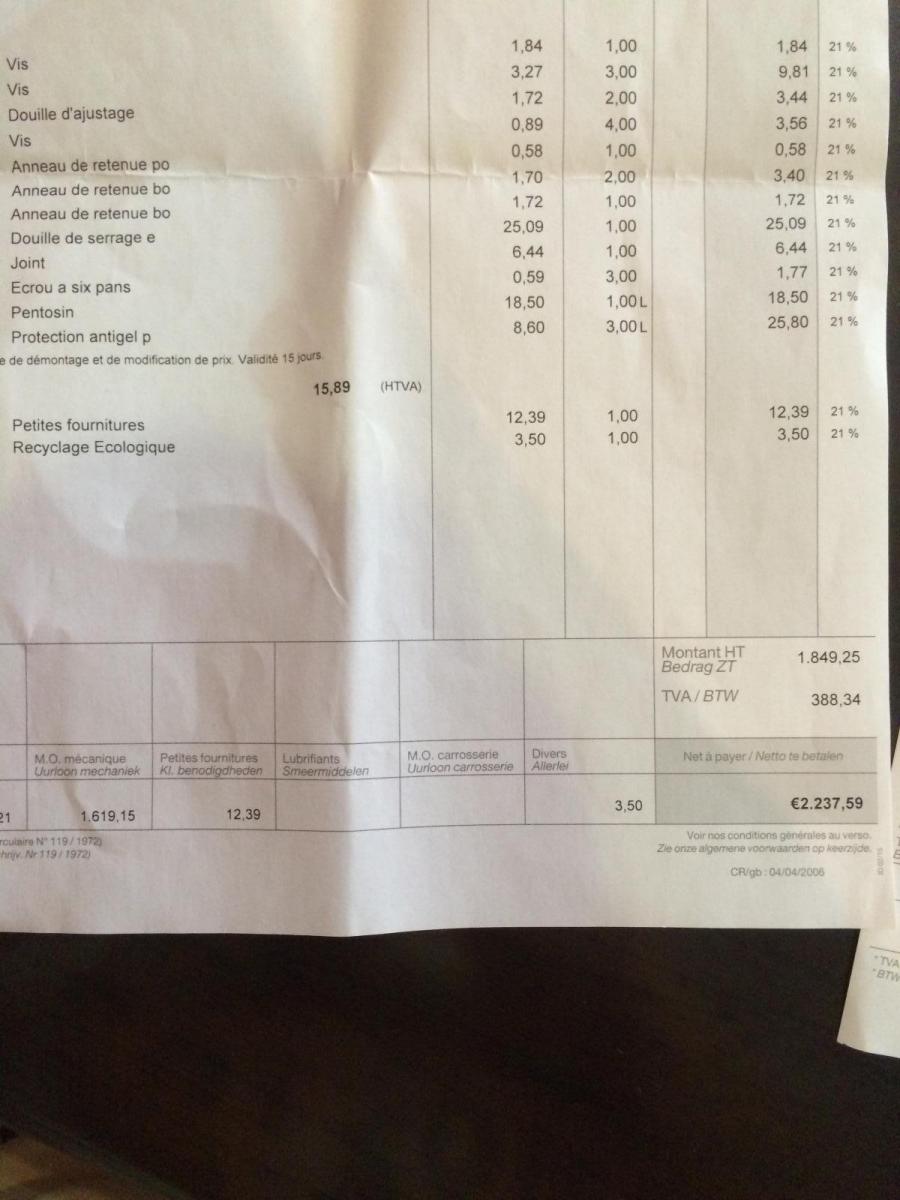

Je vous post le devis. Ça paraît complètement incohérent par rapport à ce qu'a dis la femme. Elle est très incompétente, en plus elle ne parlait pas très bien. A mon avis elle a été pistonné pour entrée chez Porsche.
Vos en pensez quoi ? On dirait qu'ils veulent démonter et monter moteur et boîte juste pour gagner des sous ?

Ben oui, ils vont démonter et changer vis et joints. Qu'est ce qui te choque ?

Pourquoi on m'a parlé de vilebrequin ? C'est de l'arnaque.

Non pas forcément. La fuite d'huile est peut-être située en bout de vilebrequin, côté volant moteur (changement mentionné dans le devis), d'où le fait de tomber la boîte.
Bref, fais toi expliquer le devis par le chef d'atelier.
