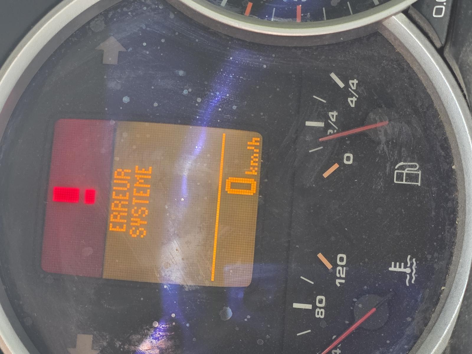

Cayenne 957 problème tableau de bord

Tu a fait la manip du fusible ?

J’ ai eu cette erreur système . Ca vient du module can getaway, j ai du le remplacer.
Il semble que ce module soit très sensible à la chute de tension et peut se "bricker"
Rien d’ autre à faire que de le remplacer (possible un module d’occasion avec strictement la même référence.) Problème il faut recoder l ́ensemble des paramètres sur la pièce de rechange avec un piwis.
Soit passage garage faisant du porsche obligatoire soit quelqu’un qui possède un piwis et te le fait.
