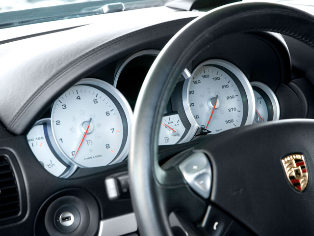

Messagepar gilsafi1 » Lun 18 Jan 2010, 23:10
c'est comme cela que tu veux ???
compteurs blancs

Re: Bloc compteurs couleur du turbo
Messagepar francouai » Mar 19 Jan 2010, 09:01
ca:
Messagepar Fred » Mar 19 Jan 2010, 11:26
Oops....avec le respect que je te dois Francouai il me semble que si c'est un turbo.....ce compteur soit gradue en "Miles" et non en KM car sinon il me semble bride...!!!!! :cry2:
A+. Fred (qui devient pointilleux....!!!) bye
